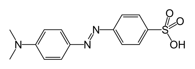

Есть много соединений, в которой циклические и линейные системы сопряженных связей объединены в одно целое, например метилоранж:
File comment: метилоранж
