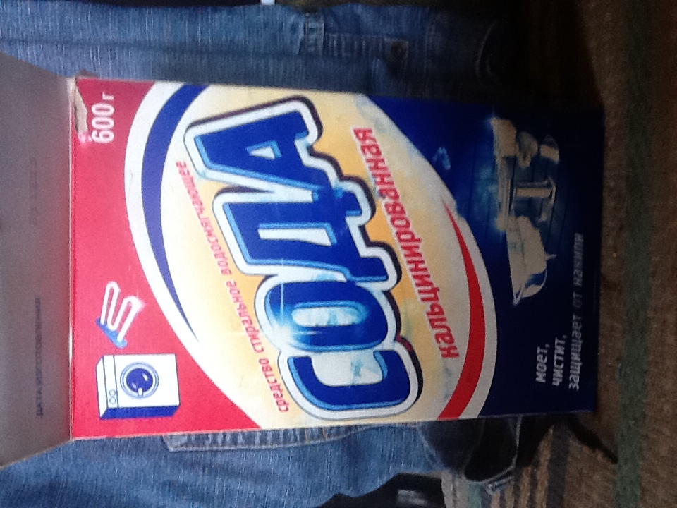

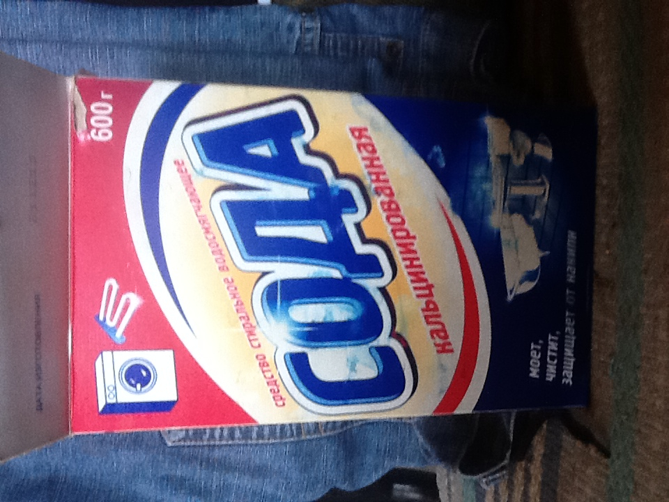

Раньше я прокаливал пищевую соду в консервной банке, (на газовой плите, столовая ложка в 10 - 15 минут), растворял пищевую соду в кипящей воде... Но потом узнал где она продается. Не спорю, она есть далеко не везде и далеко не всегда, но стоит немного погулять... обойти 20 - 40 хозяйственных и вам непременно повезет! Стоит она копейки, правда, для сушки все равно прокаливать придется.

если есть возможность в химмаге купить безводный карбонат и не париться

"Кальцинированная" означает, что она уже прокалённая. Если стиральная сода нормальная, то, засунув в неё мокрую руку, можно почувствовать неслабое разогревание. Такую вряд ли стоит прокаливать дополнительно.

Стоит, она тянет влагу из воздуха, и это легко проверить. В пробирку положить грамм соды и нагреть. Если вверху на холодных стенках пробирки появился конденсат, то значит препарат не полностью безводный.

Экономят, могут не до конца кальцинировать, для технических нужд и так сойдёт.

Открыл новую пачку кальцинированной соды, прогрел в пробирке, немного влаги образовалось.
Это элементарно проверить! Берем немного кальцинированной соды, добавляем столько же кальциевой селитры (1 к 1 (по объёму)), добавляем воды, если начнёт выделяться газ, значит, там и пищевая сода содержится.
