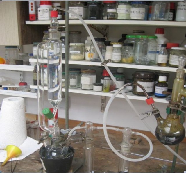

Здравствуйте!в курсовой мне нужно привести 2 лабораторных способа получения сероуглерода, один метод из древесного угля и серы я описала, и нашла текст на немецком языке,получения из ацетилена и серы.перевела техническим переводом но получилось очень "коряво", помогите пожалуйста разобраться:
Газогенератор состоит из газообразователя ацетилена (воронка простака и поршень 3 шеи), в который помещается 50 г карбида кальция, защитной бутылки мойки и фриттовой бутылки мойки с концентрированной серной кислотой. есть вообще такой термин газообразователь ацетилена ? или как то это по другому называется.( на рисунке изображено), защитная бутылка мойки это что?

Во-первых, не дублируйте темы:
viewtopic.php?f=1&t=3999
Во-вторых, лучше бы вы привели цитату из оригинала (надеюсь, некоторые люди знают немецкий)
И, в-третьих, тут и так ясно: трехгорлая колба с карбидом, воронка с водой, одна промывалка пустая (в качестве предохранительной склянки), вторая - с концентрированной серной кислотой (осушитель).
Называется: прибор (установка) для получения ацетилена. Есть термин "генератор ацетилена", но это устройство, которое применяется в газосварке.

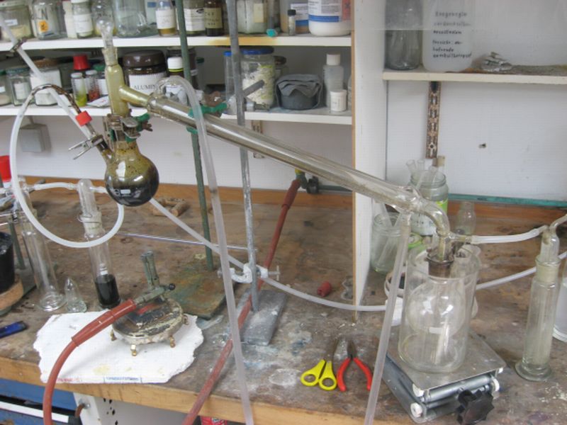

вот на этой установке, колба случайно не Вюрца? а газовая горелка бунзеновская? и чем соединяется колба (слева) с холодильником? насадкой Вюрца?
Похоже, это одна из ее разновидностей насадки Вюрца, горелку я не рассмотрел, но ее тип не имеет особого значения: можно писать "горелка Бунзена" (тип насадки, кстати, тоже не очень важен - ее роль соединить колбу и холодильник).
Это творение стеклодува для вакуум-перегонки - насадка вюрца, холодильник и алонж - одно целое (на 2 соединения шлифа меньше - лучше вакуум)
