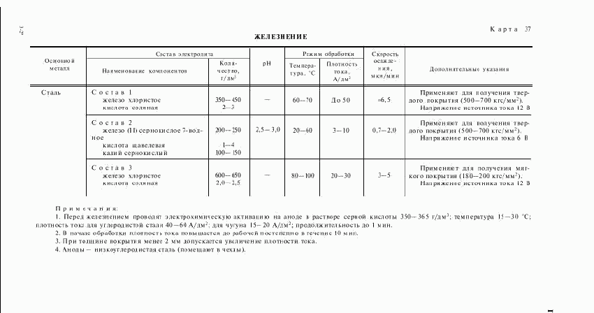

Можно и рафинировать, при помощи электролита для железнения, а примеси собирать , в виде шлама в чехлах. А солянокислые электролиты железнения простые. Железо, полученное в виде пластин несколько снизит себестоимость извлечения.

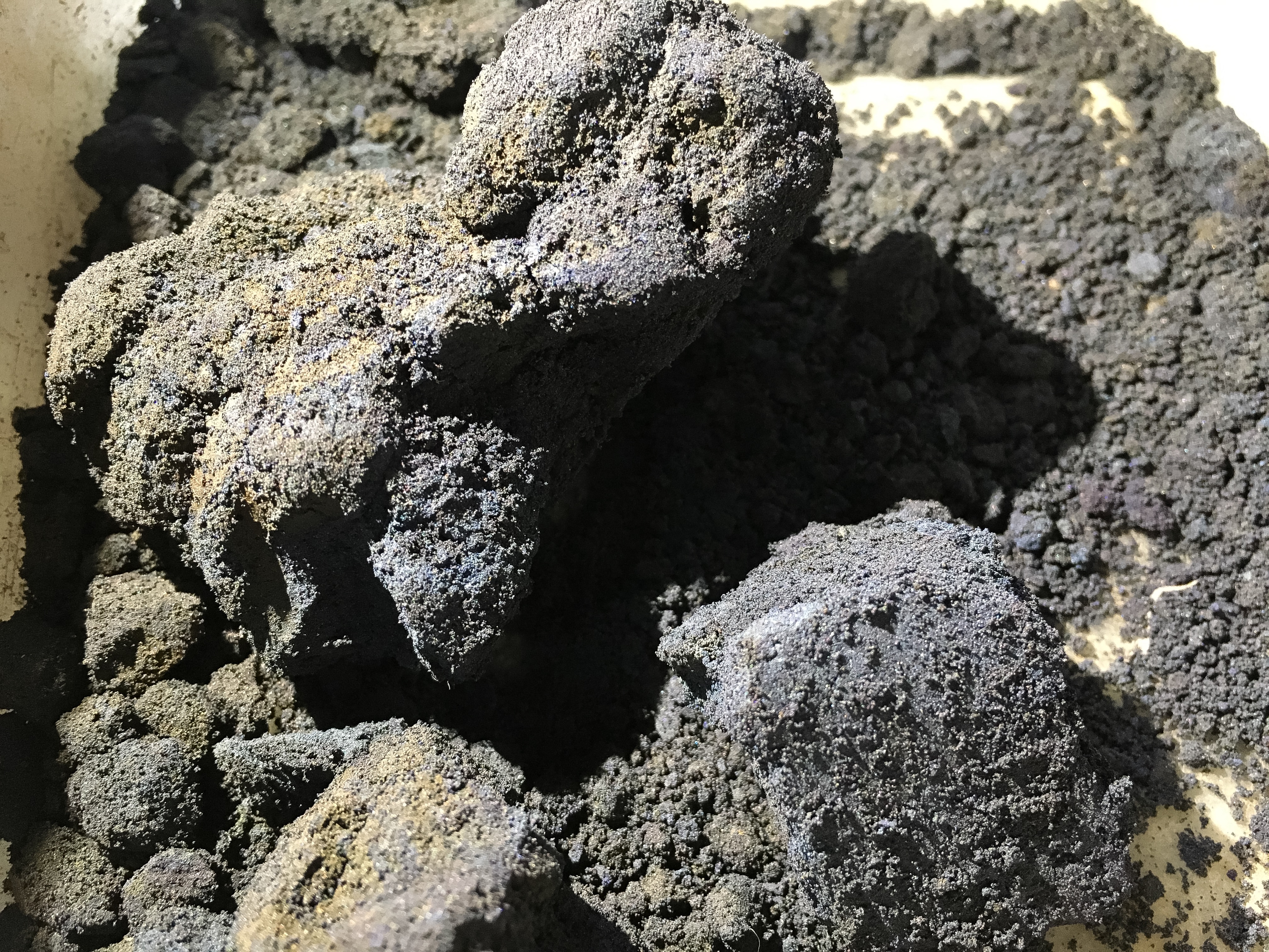

Если Fe в массе - 94%"
- солянка или разбавленная серная должны растворять без разговоров. Более благородные металлы и некоторые примеси (диоксид кремния, углерод и т.п.) остаются в шламе.
после нагревания до 1200грд масса уменьшается в 10 раз
- ну не металлическое железо это явно.
достаточно легко крошится. Скажем бульку размером 3-4см. и высотой 4-5мм. - возможно сломать руками. растолочь в ступе. измельчить в порошок в кофемолке...
похоже на оксиды

Если это оксиды железа то они тем более должны были в солянке растворяться. Вообще железо весьма неблагоприятный металл для аффинажных работ, легко гидролизируется, склонно давать осадки и забывать фильтры...

Похоже, что оксиды - и есть основная составляющая вашего материала. Или из результатов анализа исключили кислород, или тут что-то вообще не то.
Насчет солянки - если прокаленные оксиды еще и с диоксидом кремния - могут и не растворяться в солянке или плохо и медленно растворяться.

после HNO3

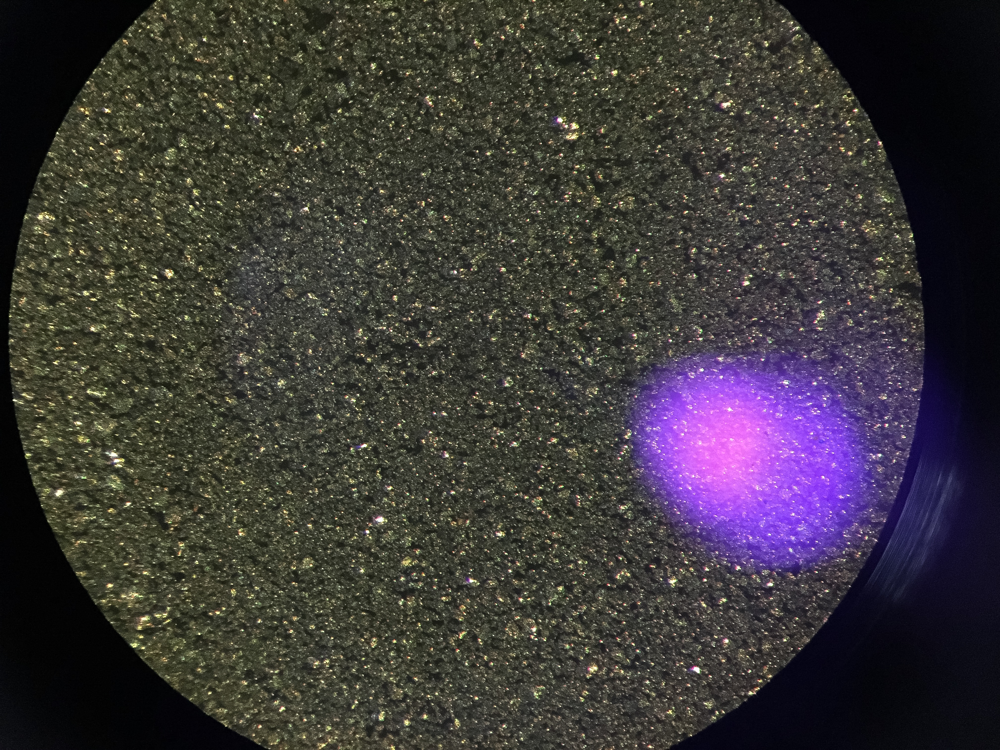

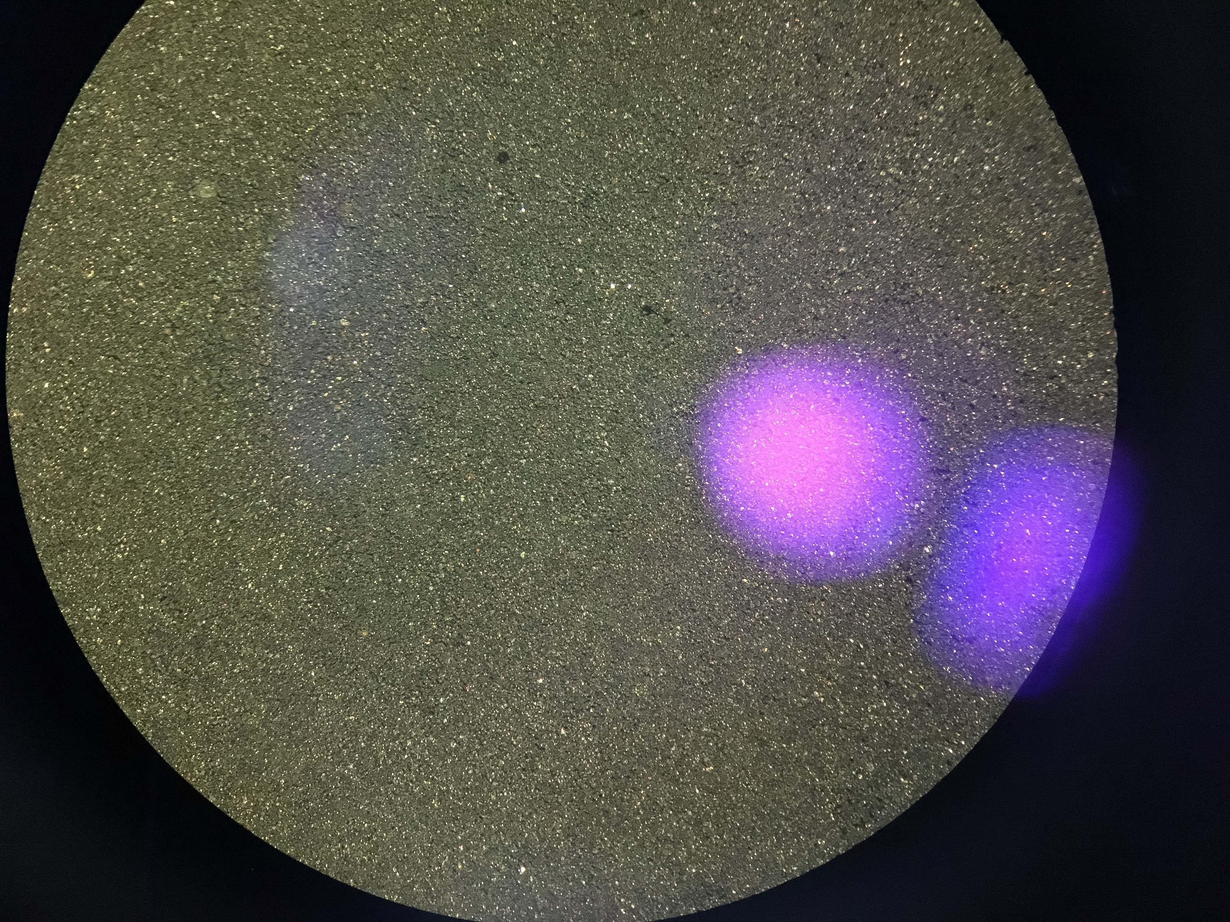

в микроскоп
File comment: в микроскоп *4
File comment: в микроскоп *2

а каким методом проводился анализ?. проверьте на кремний и алюминий, точнее - на их оксиды. соотношение золота к железу и правда может соответствовать указанной вами, но вот содержание их суммы к алюмосиликатному шламу может оказаться каких то 3%
