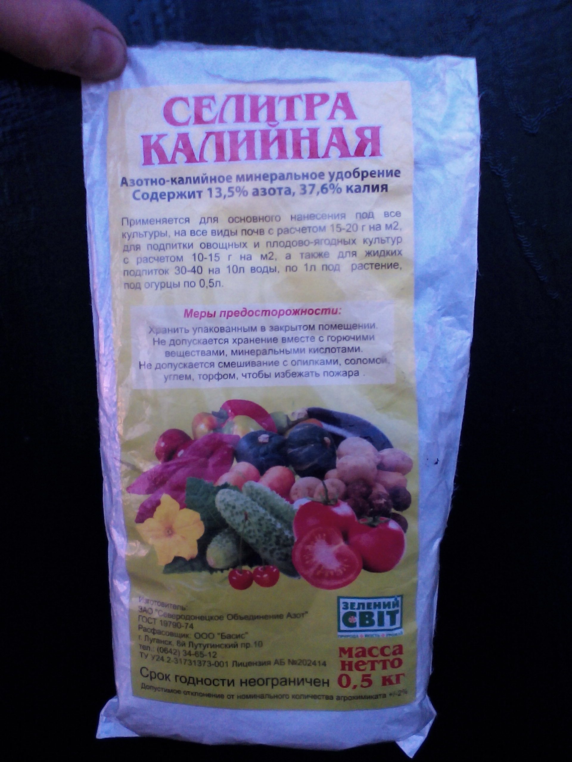

Доброго времени суток. Такая история: полазил по рынку и нашёл калийную селитру Луганского завода. Написано Азот 13,5% и Калий 37,6 ,как и везде.Смешал селитру с сахаром 60/40% и переплавил. И негорит. Пошипело 1с. и все, антракт. После переплавки получилась маса, извеняюсь за выражение, гавнистого цвета с крупой напоминающей кунжут. Кто что знает? Кто и что подскажет? Кто с подобным сталкивался.

Наиболее вероятное объяснение: это не калийная селитра, а неизвестно что.

Вот эта селитра. Может кто сталкивался?

Причём запах дыма при шипении такой, как и с нормальной селитрой.

Внешний вид упаковки и запах дыма (пахнет сильно горелым сахаром) ни о чем не говорит.

Попробуйте растворить в воде, смочите газету или фильтровальную бумагу, слегка отожмите и высушите. Должно гореть очень интенсивно, если этого нет, или вялое горение, то это не селитра, или не чистая селитра. Если не чистая селитра ее можно очистить, растворяете в кипящей воде до предела, что бы на дне оставалась нерастворенная соль, слейте и профильтруйте раствор, например, через марлю, и охладите, в конце, когда охладится то далее лучше в морозилке в ПЭТ бутылке. Я так извлекал селитру с нитроаммофоски, (правда с повторной кристаллизацией, хотя для карамельки хватит и одного раза).

Я хочу сказать, что мне селитра сразу не понравилась. Больше муку напоминала или сахарную пудру.

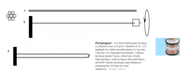

Подозреваю, что это таки не селитра.
Вот такое горение должно быть. Тут и видео есть.
http://chemistry-chemists.com/N3_2013/C ... P14-1.html
А замедлитель лучше делать с ХБ ниток. Сделать бечевку, и пропитать селитрой. (еще в школе я использовал бельевую бечевку, с ХБ, пропитанную селитрой, лучше натриевой, не знаю почему, но она горела лучше, не давала таких интенсивных искр. И ни какого проскока.
А делается она просто, если нет в наличии.
1 складываете вместе 7 ниток нужной длины (тогда максимально плотная упаковка).
2 Закручиваете, например электродрелью.
Внимание: она должна быть натянута, иначе спутается, не распутаете, если длинна большая.
3 Слаживаете пополам, и натяжение медленно уменьшаете натяжение. Оно само, за счет того, что пучок ниток был скручен свивается в бечевку.
Этот прием используют альпинисты, (он одного альпиниста этот способ и узнал) если нет нужной веревки, а нитки подходящие есть.
Я этот способ использую в радиотехнике, когда нет нужного литцендрата, а проволока имеется.
