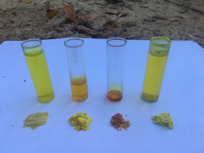

Искателям жёлтых пикриновых чернил посвящается:
Подводя итоги, решил сравнить цвета растворов и растворимость пикратов, на случай, если это кому пригодится. Так как, на самом деле, красители из пикриновой кислоты получаются вполне достойные.
Сравнил четыре вещества, кандидатов на роль красителей, слева направо.
1. Пикриновая кислота
2. Пикрат натрия
3. Пикрат лития
4. Пикрат карбамида (?)
Отмерил каждого по 0,10 грамма. И далее маленькими порциями капал воду (температура 20 - 23 градуса по Цельсию), из инсулинового шприца, постоянно потряхивая ёмкости.
Результаты:
1. Пикриновая кислота после добавления 7,5 мл воды полностью не растворилась. Ожидаемо - для полного растворения при данной температуре понадобилось бы 10-11 мл воды. Но, цвет насыщенного раствора мы зафиксировали.
2. Пикрату натрия понадобилось 2,5 мл воды, для полного растворения.
3. Навеска пикрата лития растворилась уже в 0,15 мл воды.
4. Пикрат карбамида в 7,5 мл воды полностью не растворился. Получилось так, что от чистой пикриновой кислоты он почти не отличается. Впрочем, у меня нет твёрдой уверенности, что то, что получилось, это именно пикрат карбамида.
Вывод: пикрат лития оказался самым интересным. Его ещё можно достаточно сильно разбавлять (в частности, глицерином), и в дальнейшем уже не опасаться выпадения осадка при охлаждении. Раствор окрашивает бумагу в идеальный лимонно-жёлтый цвет.

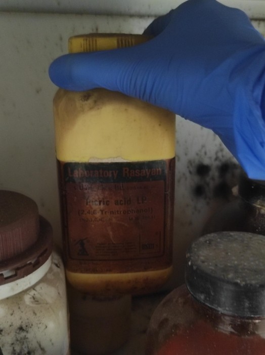

Found this old looking bottle of picric acid at the back of the chemicals rack

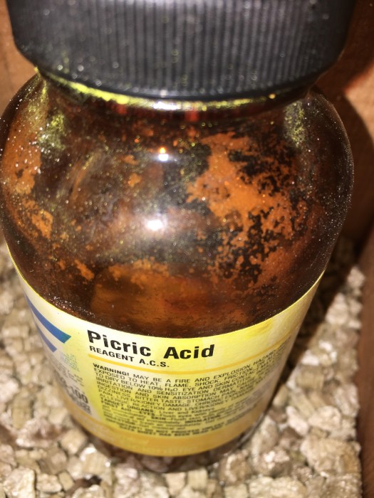

Found this in the metallography lab at work
