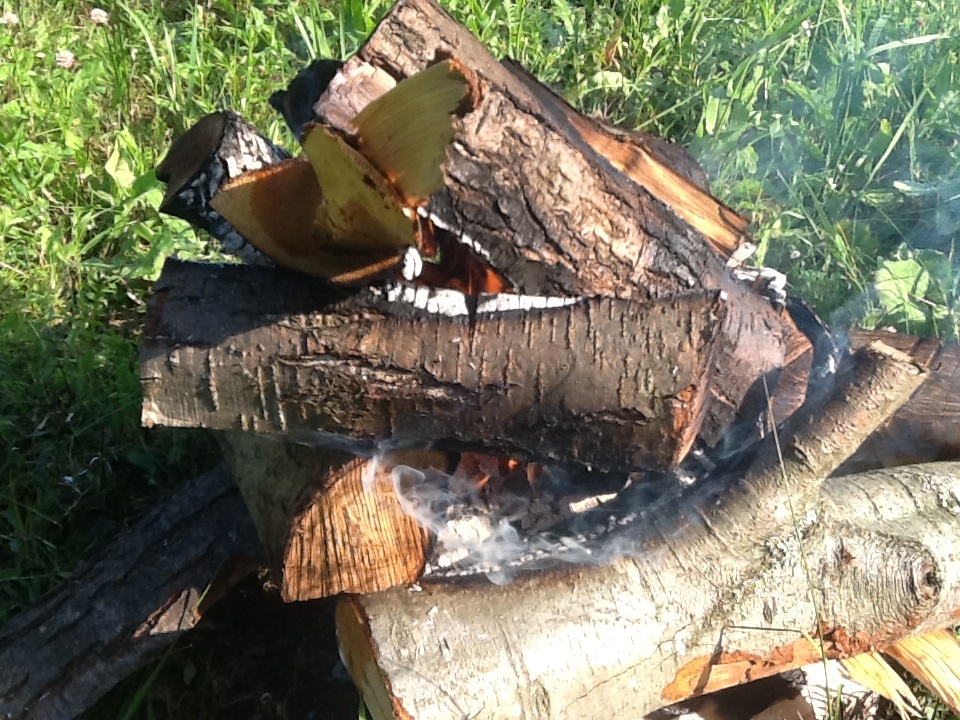

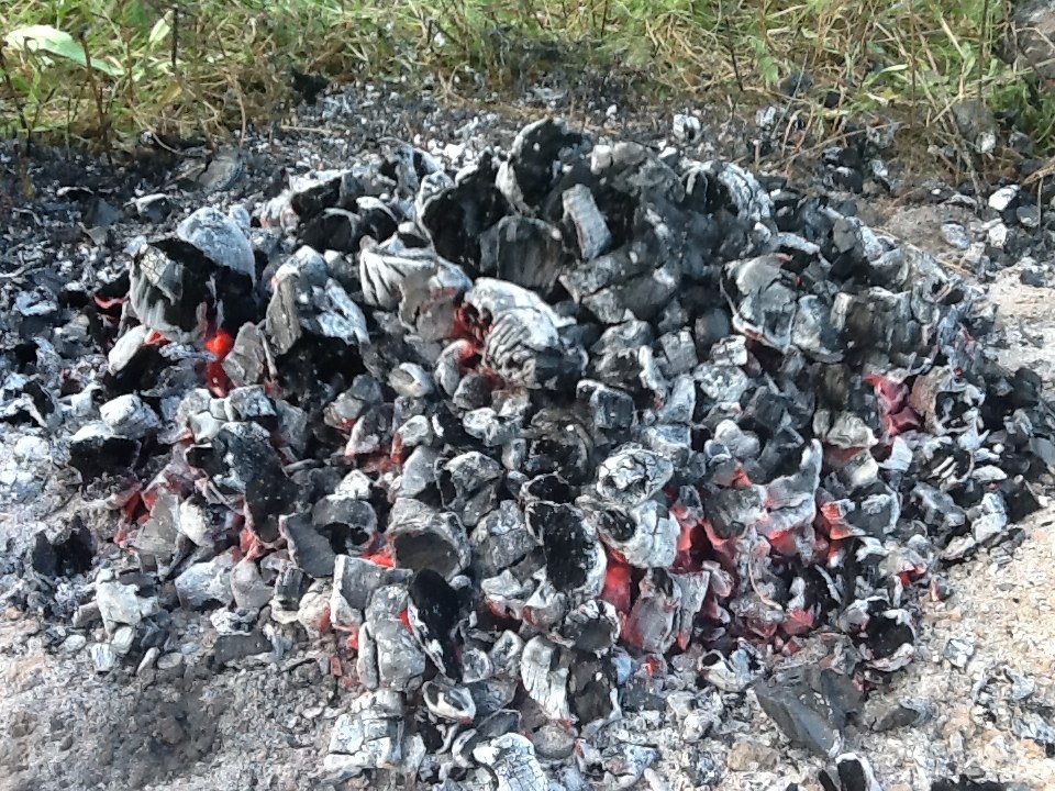

Отфотографировал получение древесного угля, который я использую для пиротехники. Берутся дрова (в моём случае, это ольха), пилятся, колятся, сушатся. Сухие дрова поджигаются (газетой, берестой, и тп). Если дрова сухие, то сгорают очень быстро, и остаются только угли. В моём случае просушкой дров я пренебрёг, и выход угля ниже % на 30 - 50 (дрова горят медленно, и уголь частью выгорает). Когда дрова почти целиком превратятся в уголь, нужно вытащить головёшки (части не прогоревшего дерева, и куски угля горящие огнём). Уголь накрыть ведром (в моём случае угля было много, и я его сложил в ведро из под краски (которое не жалко) и быстро его перевернул, чтобы уголь не успел высыпаться (ведро очень горячее, поэтому переворачивать приходится пассатижами, что совсем не удобно)). Ведро желательно обсыпать песком, но можно и не обсыпать. Минут через 15 уголь потухает, ещё минут через 15 ведро с содержимым остывает и его можно открыть. Уголь вынимается от золы, момещается на сито и протряхивается (при этом из него летит пыль золы), но я просто складываю уголь в ведро и трясу, пыль золы летит, но трясти приходится минут 5 - 10. В итоге получаем отличный уголь, звонкий, хрупкий, блестящий (на двух последних фото белые пятна на угле: отблески света).
