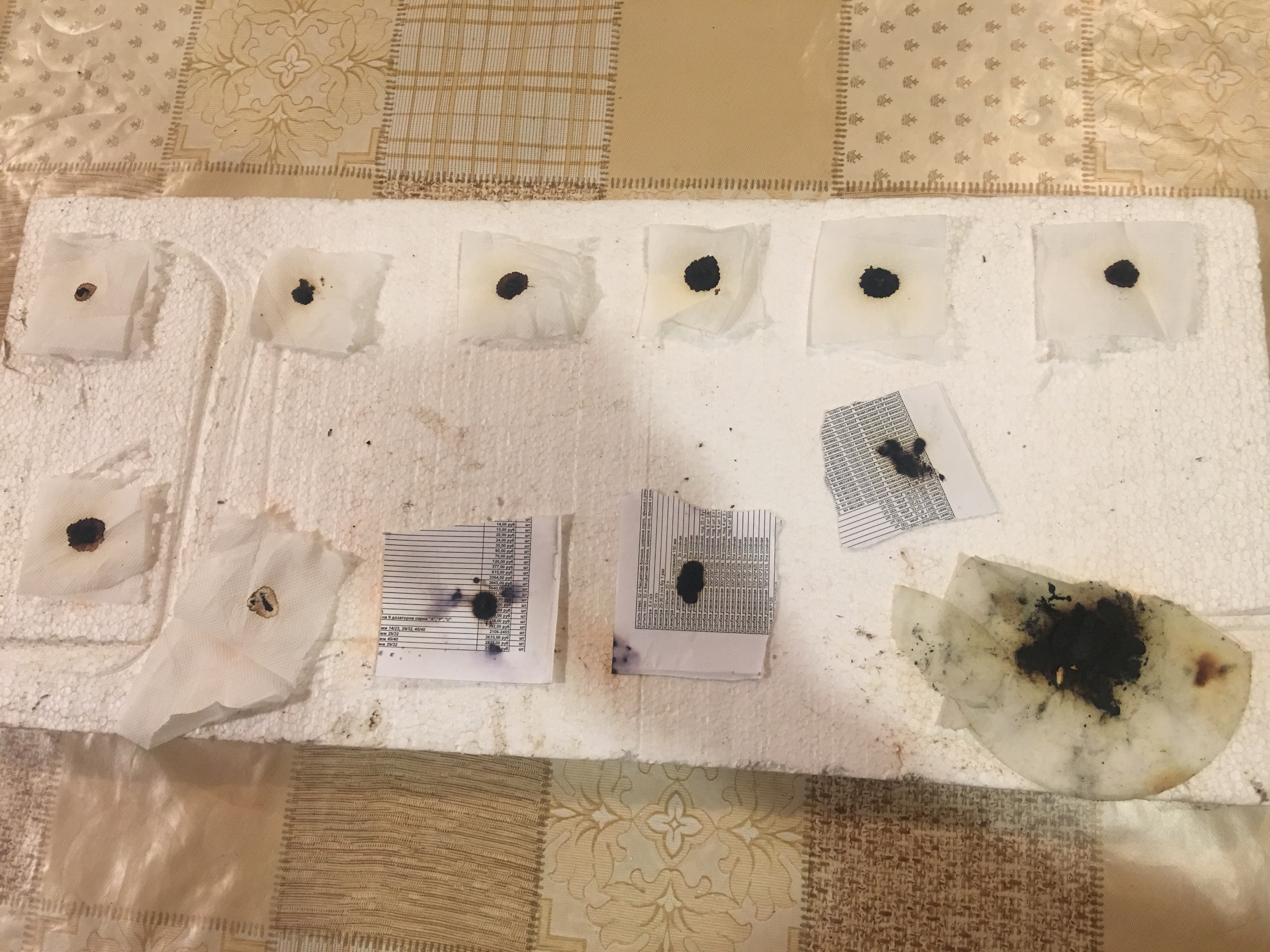

Вчера готовил для демонстрационного занятия "мины" из йодистого азота.
Взял кристаллический йод (около 1-2 грамм), прямо на фильтре промыл 25% аммиаком, затем многократно водой. Спиртом промывать не стал. После чего, при помощи ножа стал раскладывать вещество небольшими порциями на салфетки. Нитрид йода был мокрый, и, казалось бы, сохнуть ему ещё долго.
НО: вдруг, когда я в очередной раз коснулся ножом вещества на фильтре, зачерпывая новую порцию "недотроги", произошёл взрыв. Совсем незначительный, взорвалась лишь какая-то толика вещества на поверхности. Но теперь заминировано оказалось всё: не только помещение, но и я сам. Кристаллы сырого вещества попали в лицо, в глаза (к счастью, не много. Позже чувствовался лишь незначительный дискомфорт. Вызванный, по видимому, йодом. (выделявшимся при разложении йодистого азота)).
Перемещение по полу сопровождалось хлопками, одежда издавала аналогичный треск, даже на лице взорвалась одна из крупинок.
Вернувшись сегодня утром, продолжения "приключений" не последовало. По видимому, за ночь крупинки йодистого азота разложились. Хотя заготовленное на салфетках вещество уцелело (если не считать несколько самопроизвольных взрывов).
