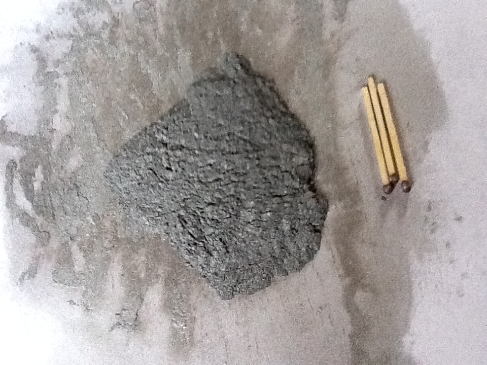

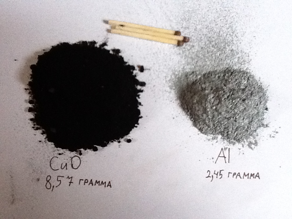

Захотел попробовать хлопок (на открытом пространстве) смеси оксид меди с серебрянкой. Достал весь имеющийся оксид меди, взвесил, получилось, что у меня 8,57грамма. Посчитал сколько алюминия необходимо добавить, серебрянки взял с избытком (есть оксид) всего 2,4грамма.
Смесь растер молоточком на листе бумаги (молоточек давил комочки слежавшегося оксида меди, обеспечивая идеальное смешивание).
И вот что получилось
