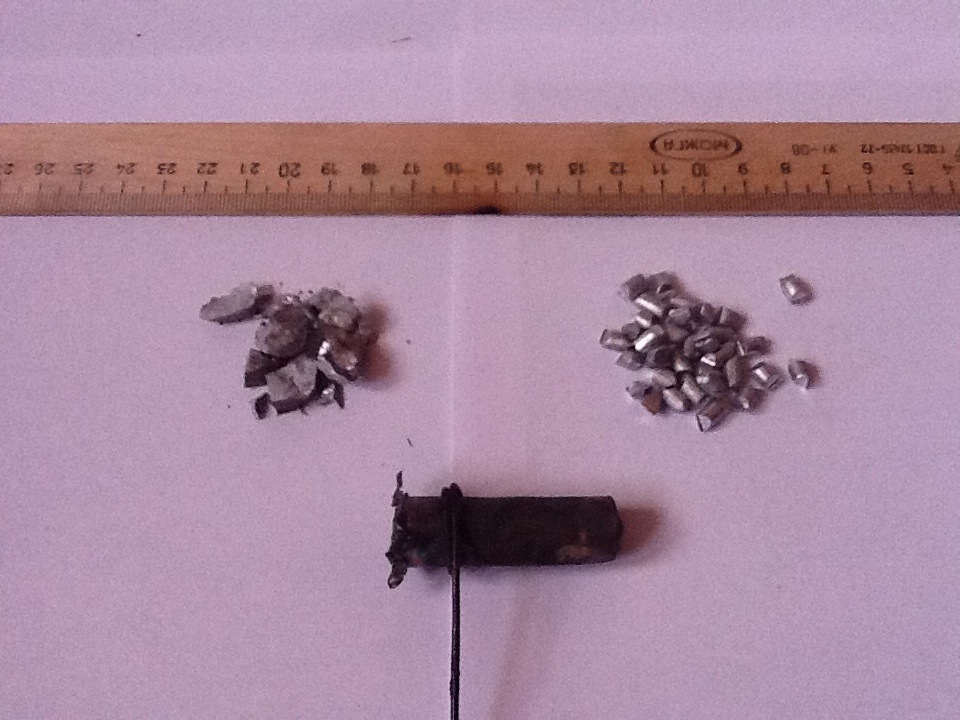

Приготовление ПАМ (порошок алюминиево-магниевый)
http://chemistry-chemists.com/N2_2013/C ... -P2-1.html
