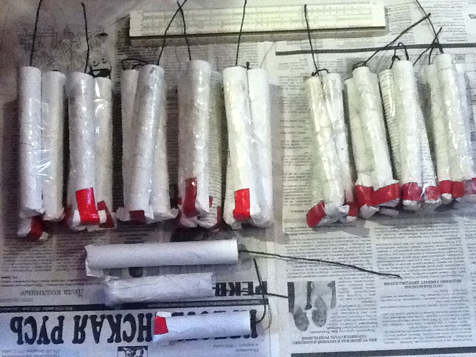

С римскими свечами почти закончил (мортир решил не делать), проблем было моного - сделал кучу звездок, начал делать свечи, а весь запас пороха взял и вышел, пришлось в срочном порядке делать еще и гранулировать протирая через сито пороховую мякоть смоченную чистым спиртом. Сделал связки по три свечи вместе (соединены стопином) четыре связки свечей на звездках из 10 мл шприца (в каждую трубку запихнул по 7 звездок), пять связок из свечей на звездках из 20 мл шприца (в каждой трубке по 6 звездок), и еще несколько свечей отдельно. Планов еще много, но боюсь уже мало что успею.
