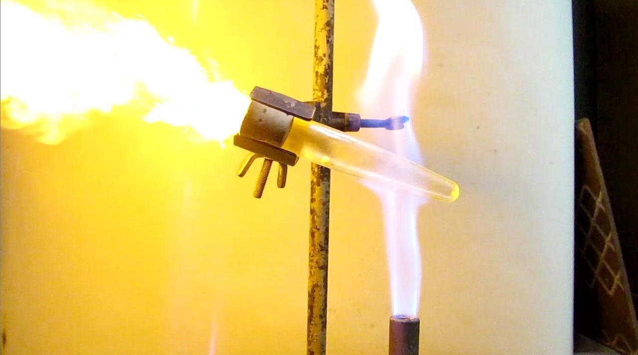

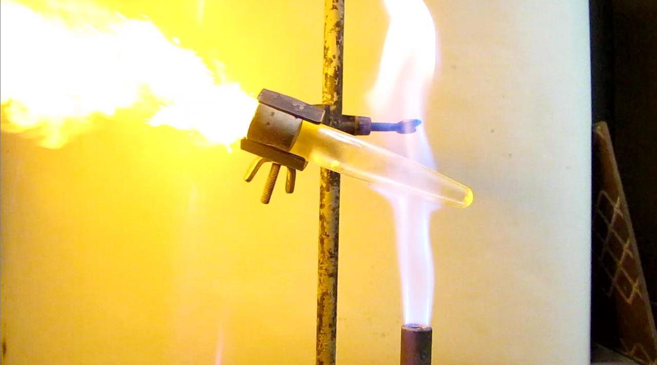

Переоформил:
Разложение нитроцеллюлозы
http://chemistry-chemists.com/Video1/Ni ... ose_5.html
