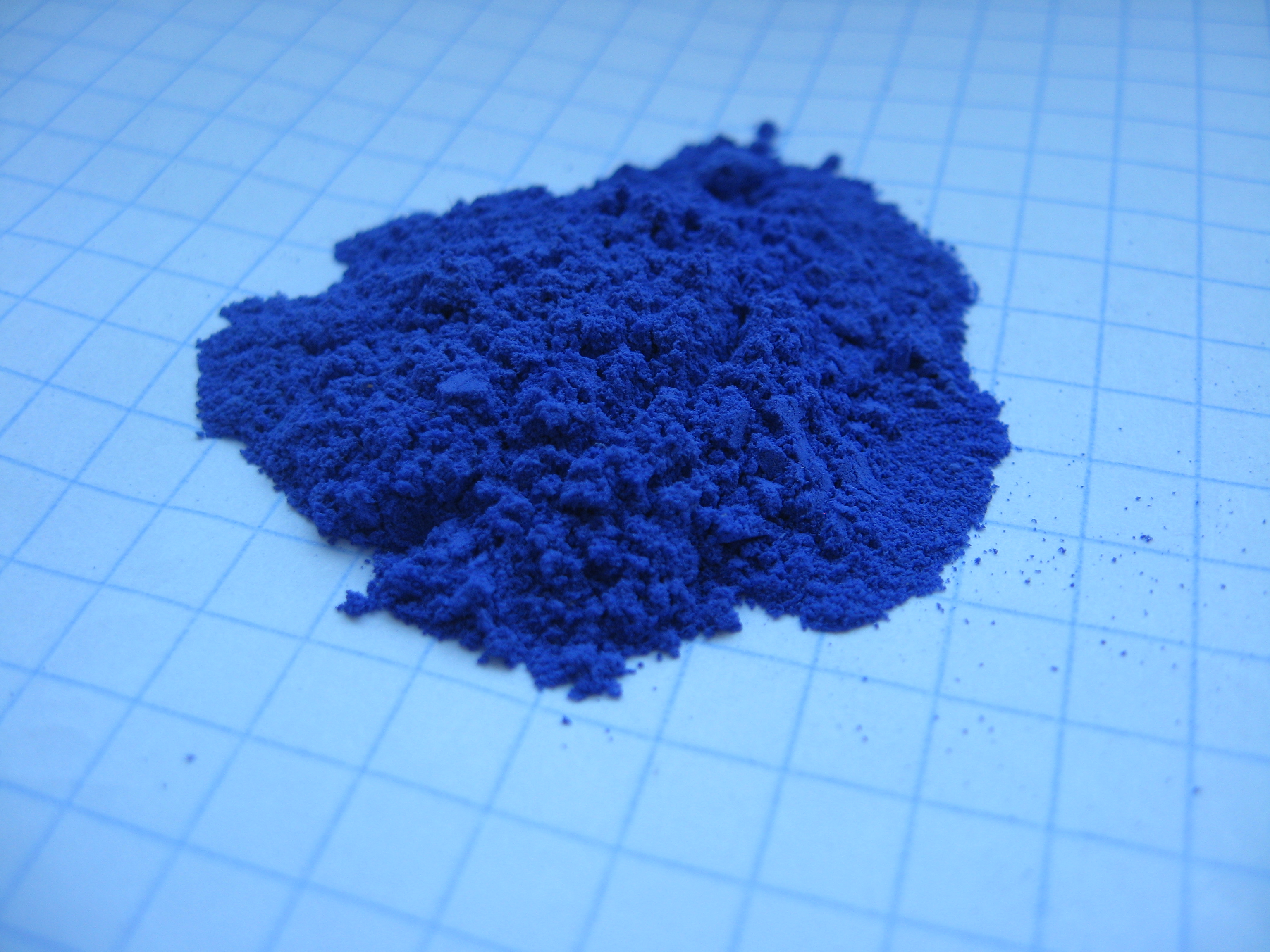

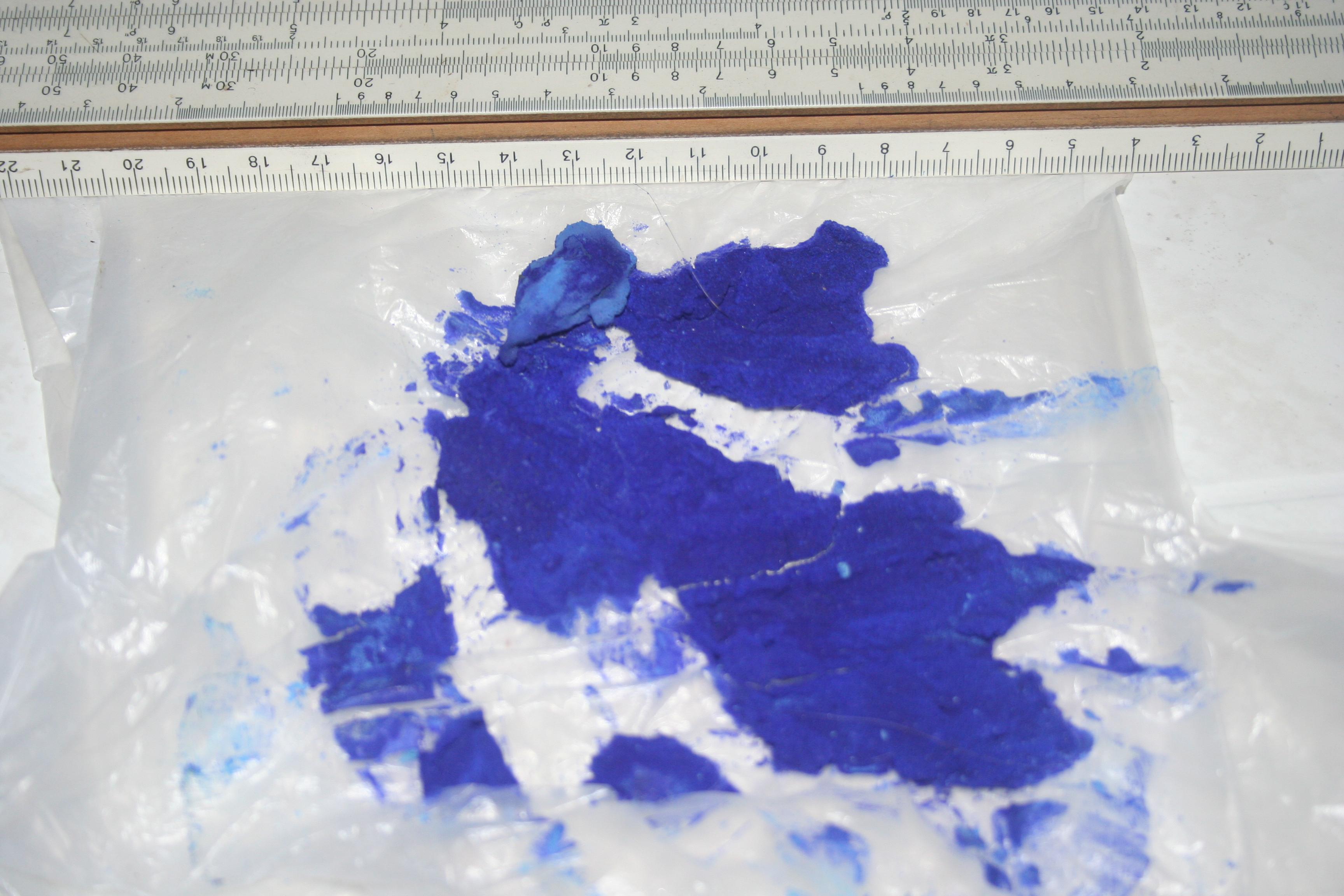

Тетрамминокупорохлорат получал из медного купороса, хлората калия, аммиака (25,5%), спирта и ацетона, делал почти по Чувурину, только за неимением хлората бария заменил его калием. 12.5гр обезвоженного сульфата меди растворил в минимальном количестве воды, 20гр хлората калия, тоже растворил в минимальном количестве воды, растворы смешал, ничего не произошло, помешал алюминиевой палочкой и пошел за аммиаком, отмерив 20мл раствора аммиака я вернулся к колбе с раствором, заметил – раствор полон пузырьков, оказалось, что алюминиевая палочка покрылась тонким слоем меди и испускает водород, пришлось доставать стеклянную, добавил аммиак, раствор стал темно синий (почти черный). Готовый раствор решил немного упарить (на улице, от него жутко несло аммиаком!), пока он выпаривался, пошел отмерять спирт (но, Чувурин писал что добавлять надо спирт или ацетон) поэтому приготовил смесь 15мл спирта и 15мл ацетона. Снял кастрюльку с плиты, влил одним махом смесь спирта с аетоном, произошло резкое вскипание (да такое, что раствор чуть не "убежал"). Раствор перелил в банку, охладил, отфильтровал осадок, промыл смесью спирта и ацетона 1 к 1 (их на промывку я не жалел, все равно после промывки им можно заправить спиртовку) высушил. Продукт должен получился в виде синего порошка, но у меня он получился коричнево-серый с небольшим количеством кристалликов бертолетовой соли, в прочем, цвет порошка на цвет пламени не влияет.
Тетрамминокупоросульфат – получать его проще, не нужна бертолетова соль. 20грамм прокаленного сульфата меди насыпал в колбу, аммиак решил приливать до растворения купороса, плеснул немного (и в этом была моя ошибка!) аммиак реагируя с безводным купоросом нагрелся и вскипел а "ароматом" своим аммиак не очень приятен. Лил аммиак до полного растворения купороса (больше без приключений) потом прилил 50мл спирта, в осадок сразу начал сыпаться синий порошок, охладил на улице ( - 30оС), раствор почти обесцветился, осадок отфильтровал, промыл смесью спирта и ацетона. Все получилось как надо, темно-синий порошок.
Если у Вас будет возможность выбирать один из этих краситилей, со советую тетрамминокупорохлорат (он более – менее стабилен (если не считать что он может взрываться)) а вот тетрамминокупоросульфат несильно попахивает аммиаком (а значит, постепенно разлагается).

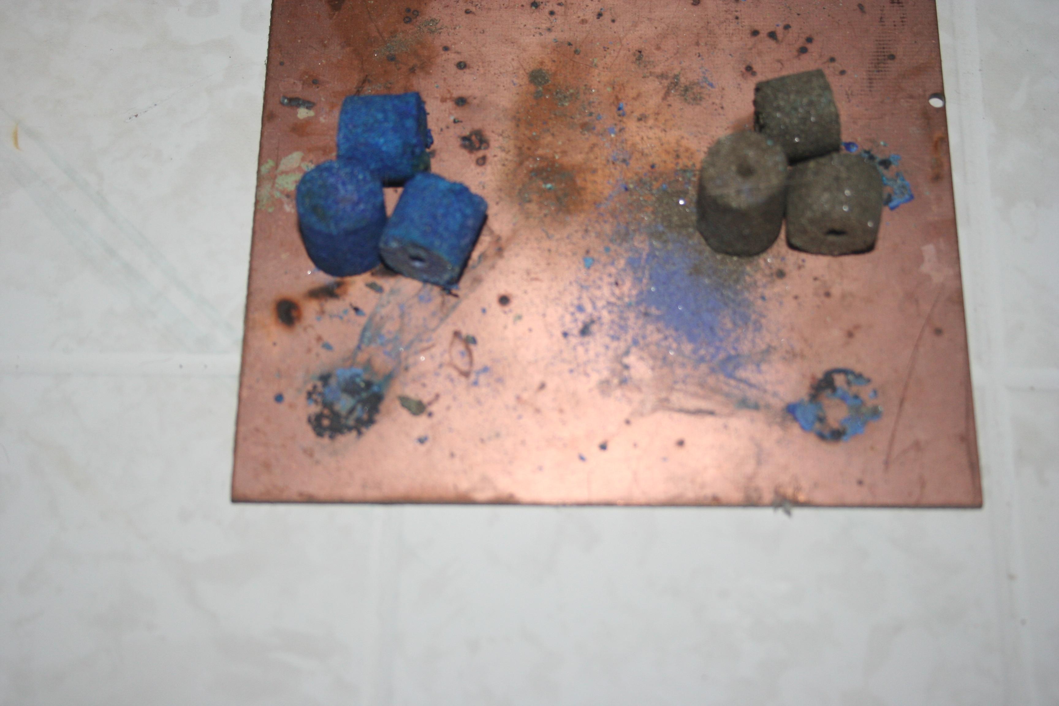

Звездки из полученных солей, извиняюсь, фото не очень (торопился).
