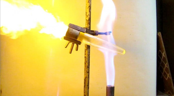

Разложение нитроцеллюлозы
http://chemistry-chemists.com/Video1/Ni ... ose_5.html

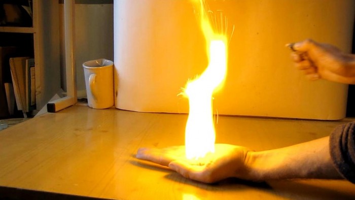

Нитроцеллюлоза
Получение нитроцеллюлозы ч.1 http://chemistry-chemists.com/Video1/Ni ... se_11.html
Огонь на ладони (горение нитроцеллюлозы) ч.2 http://chemistry-chemists.com/Video1/Ni ... ulose.html
Горение целлюлозы и нитроцеллюлозы ч.3 http://chemistry-chemists.com/Video1/Ni ... se_a1.html
Огонь на ладони (горение нитроцеллюлозы) ч.4 http://chemistry-chemists.com/Video1/Ni ... se_b1.html
