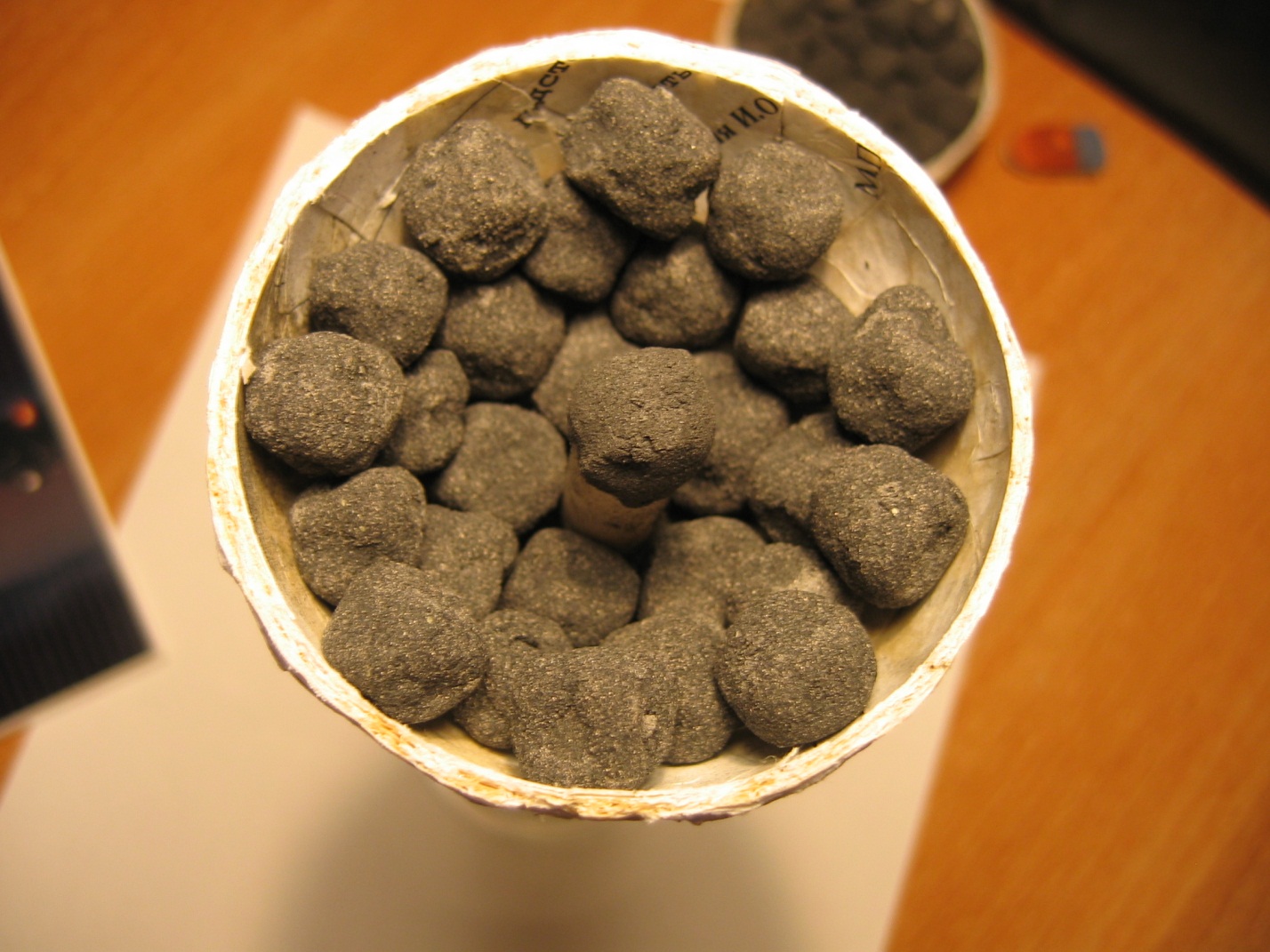

PostPosted: 26 Jan 2013 19:22
Posts: 69207
Изготовление 75-мм сферического снаряда
http://chemistry-chemists.com/N2_2013/C ... P10-1.html

Кстати, в снаряде на видео были такие звезды:
NH4ClO4 - 50%
Ba(NO3)2 - 35%
Шеллак - 15%
 Post subject: Re: Пиротехнические изделия
PostPosted: 27 Jan 2013 03:52
Posts: 69207
Завтра я добавлю в статью уточнение.
