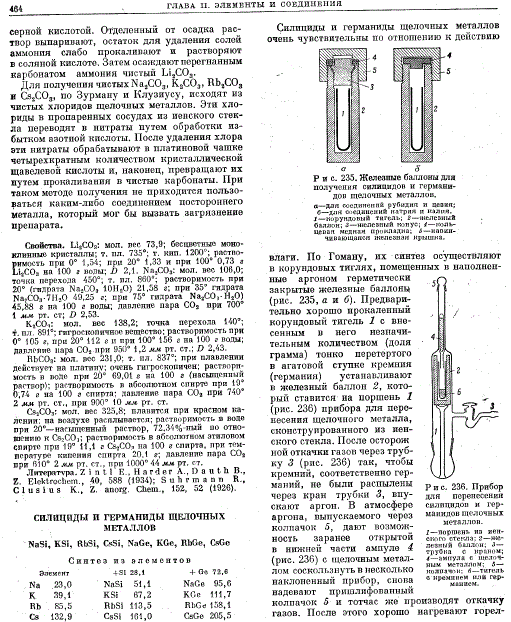

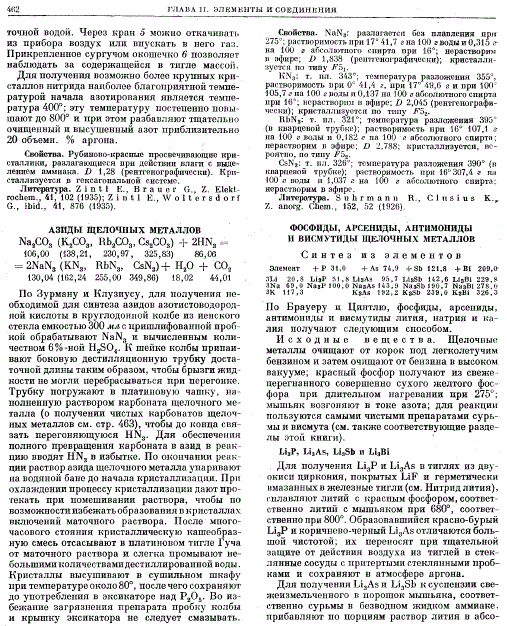

 Post subject: Re: Азиды, Азидоводородная кислота
PostPosted: 21 Feb 2013 23:25
Posts: 69200
Alex Andr wrote:
Тогда, возможно, подойдет карбонат (а сильнее ли азидоводородная к-та чем угольная).
Карбонат так же сложно получить. Идей нету толком. Только если перевести цезий хлорид в сульфат, затем сульфат пустить в реакцию с баритовой водой(получение гидроксида цезия).
На бумаге - да, как будет в действительности - не знаю. Только про стекло на заключительной стадии забудьте, должен подойти пластик (тефлон, полипропилен)

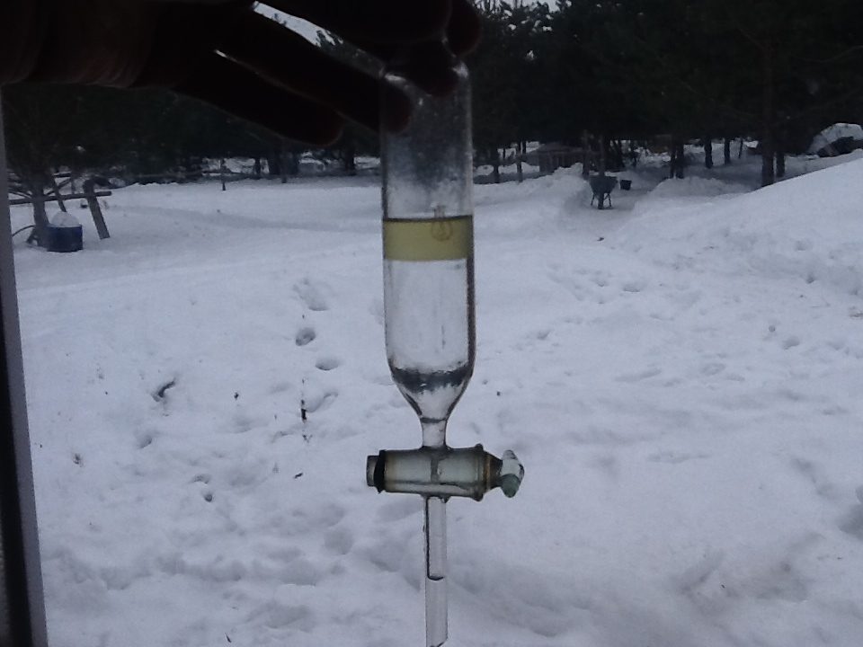

PostPosted: 02 Mar 2013 20:08
Наконец-то получил бутилнитрит. На фото он уже промыт содой и водой. Влил его в смесь растворов гидразин-гидрата, раствора гидроксида натрия в спирте, и "левым" бутилнитритом (что это было, битилнитрат или бутиловый спирт я так и не понял). Сначала бутилнитрит растекся по поверхности, потом я аккуратно перемешал колбу вращением, раствор окрасился в яркий, желтый, мутный цвет, а бутилнитрит исчез, сразу почувствовал что повышается температура, поставил в сугроб. Теперь жду.

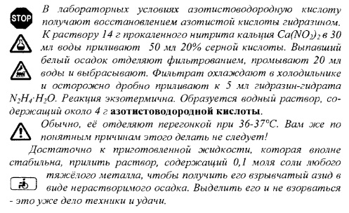

Вот еще методика, относительно простая, но годится только к нерастворимым азидам. Хотя конечно у Чувурина много неработающих методик.
PostPosted: 16 Mar 2013 00:54
Я тоже хотел сначала по этому рецепту получать. Но не смог получить нитрит кальция. К тому же, мне кажется, что пока будут проводится все смешивания и фильтрации, значительная часть азотистой кислоты улетучится в виде NO2.
А пока планирую получать по второму рецепту Чувурина (через бутилнитрит).
PostPosted: 16 Mar 2013 01:43
Стремная книжечка, я бы не стал ничего из нее повторять, многое на практике трудно осуществимо и просто опасно.
Работать с свободной азотистоводородной кислотой вне лаборатории и без тяги точно не стоит.
