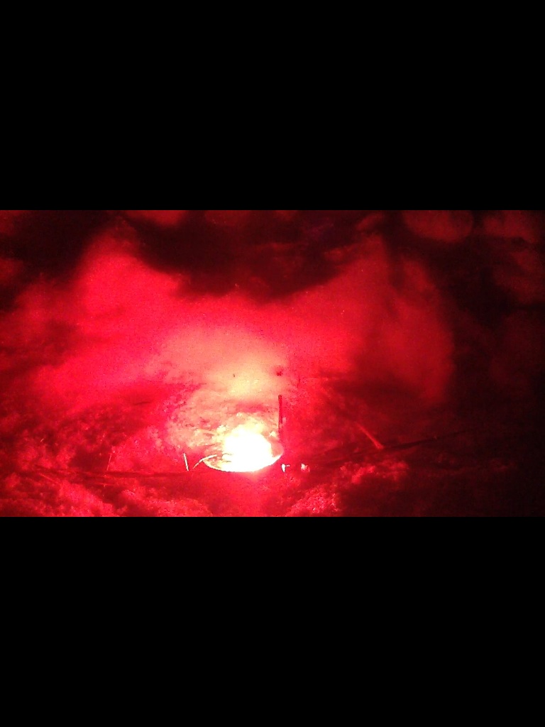

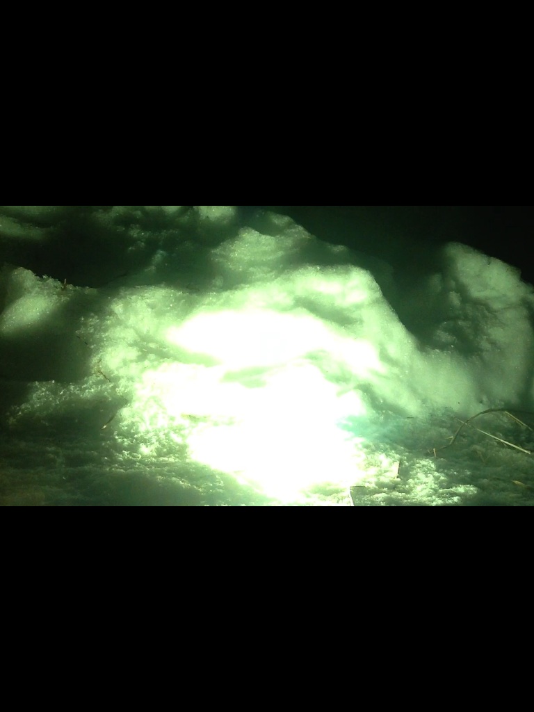

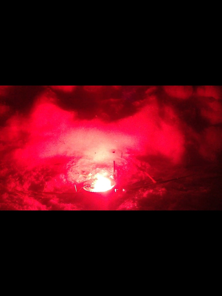

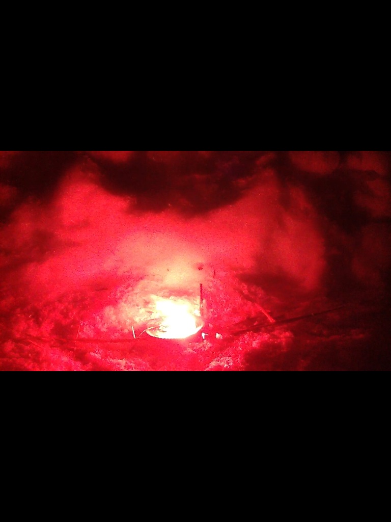

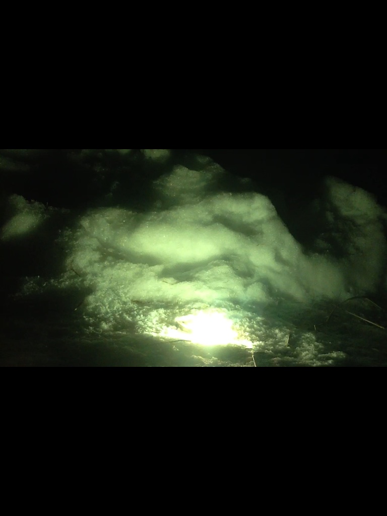

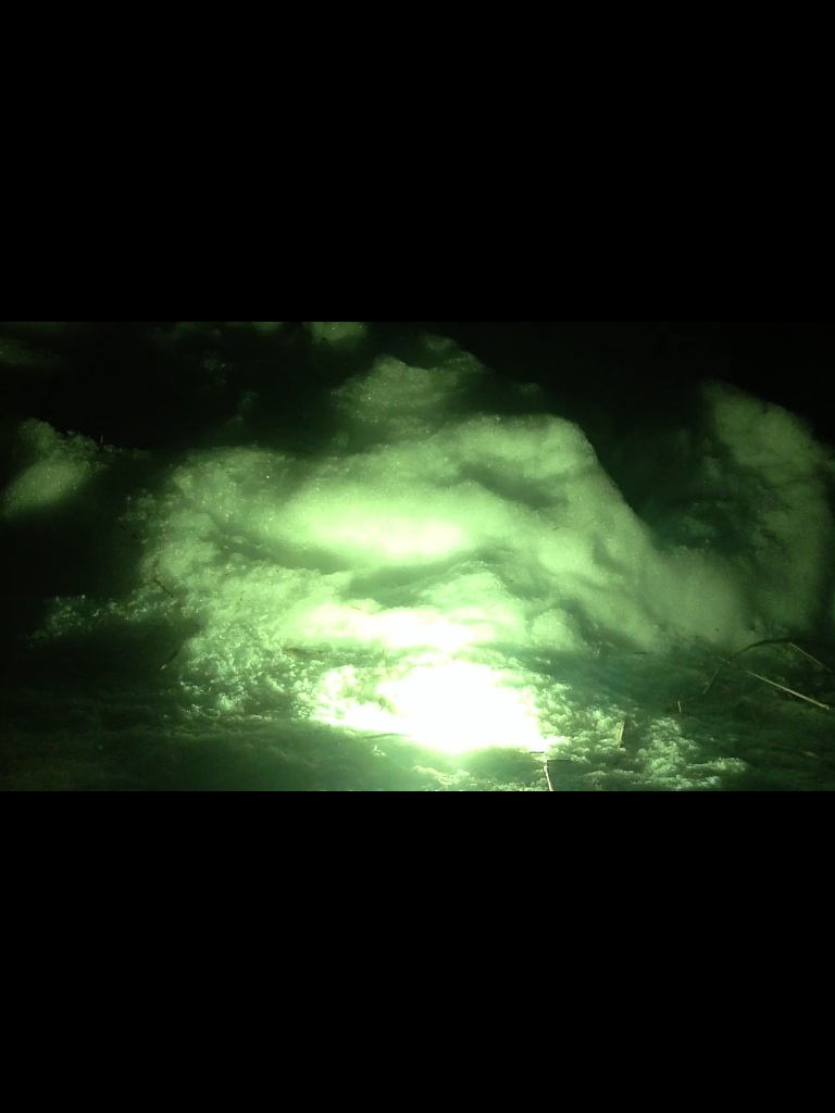

Приготовил две смеси по два грамма (испытал купленные красители).
Первая - бертолетова соль 30%, нитрат бария 47%, сера 23%.
Вторая - бертолетова соль 20%, нитрат стронция 56%, сера 24%.
Оба состава горят удивительно медленно, ярким пламенем (зелёный ярче).

Очень красиво. :ay: Но очень опасный состав. В снаряды я бы не рискнул класть. Попробуйте чем-нибудь заменить серу - шеллаком или идитолом например (в крайнем случае декстрином).

В снаряды/мортирки пока такой состав загружать не собираюсь. Пока просто проверял, зная репутацию "русхима". Шеллака и идитола (только БФ-6) нет :( , но, надеюсь, декстрин выручит. Планирую как-нибудь "познакомить" ПВХ (оболочку проводов) с кофемолкой.
__________________________________
Кстати, зеленый огонь получился не изумрудный, камера передала плоховато, но понять можно, пламя было светло-зелёным разбавленный слабым желтоватым цветом.
Зато красный получился чистый, насышенный! :)

Сахаром однозначно нет (из-за гигроскопичности). Уголь тоже не вариант. Попробуйте заменить уротропином - может что-то путное получится, хотя он тоже, зараза, гигроскопичный. Нормальный зеленый цвет из смеси нитрата бария, серы и берты сделать однозначно не получится. Нужна добавка металла и донора хлора - тогда нормально будет. Или как вариант - использование перхлората аммония в качестве окислителя - тогда донор хлора не нужен (металл в принципе тоже).

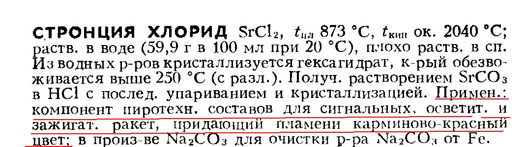

В Кнунянц И.Л. (ред.) и др. Химический энциклопедический словарь (1983) viewtopic.php?p=4737#p4737
Саша нашел любопытную вещь:
Другими словами, хлорид стронция все-таки применяется в цветных составах. Единственное, это явно безводный хлорид стронция и такие составы явно гигроскопичны (они нуждаются либо в гидрофобизирующих добавках, либо в закрытых емкостях).
