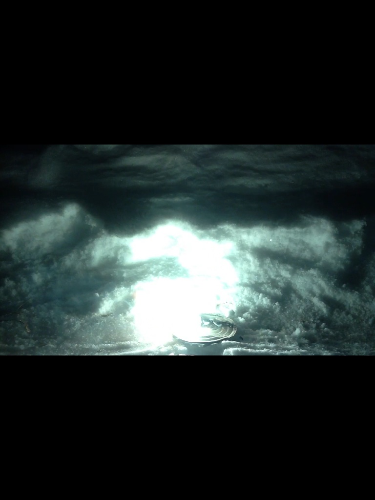

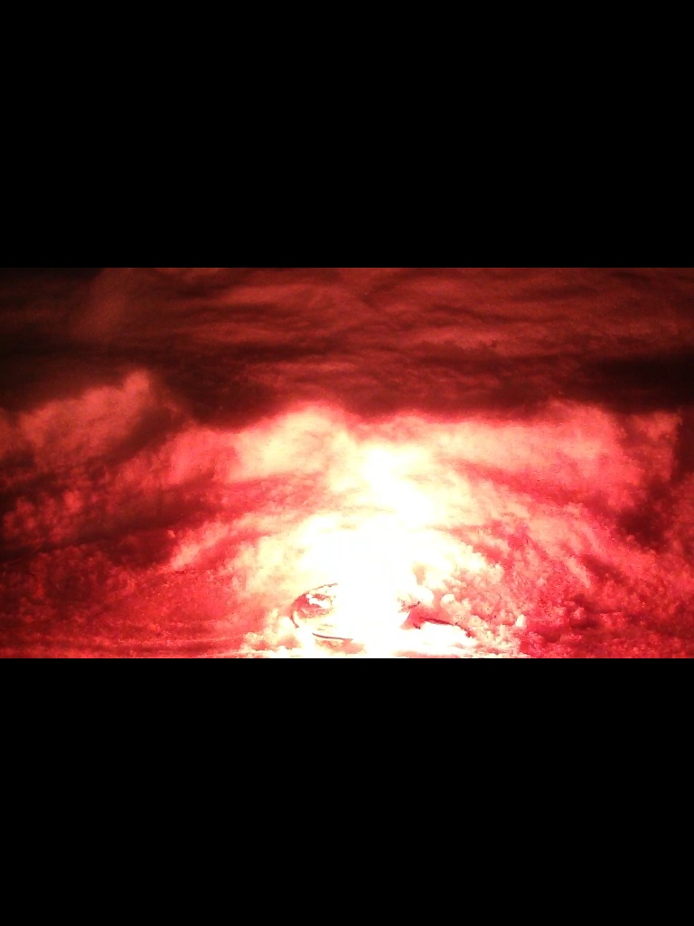

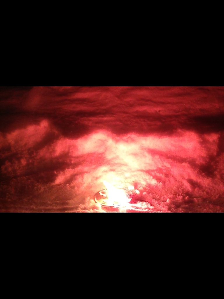

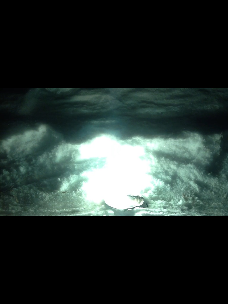

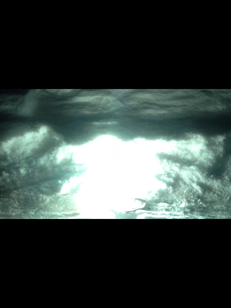

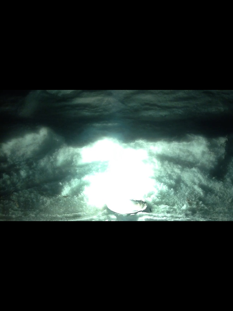

Как-то так получилось, что мне не доступны самые качественные составы красного и зелёного огня. Попробовал измельчать ПВХ (оболочку проводов) в кофемолке, ничего не вышло, его конечно порубило, но всё равно он был очень крупный. Тогда эту же оболочку измельчил с помощью ножниц, сделал кусочки по 1мм кубический.
Приготовил по два грамма смеси красного и зелёного огня (кадры их горения выкладывал выше) и в каждую добавил по щепотке ПВХ.
На цвете состава мой ПВХ повлиял, но скорей испортил его. Раньше зеленый огонь был с не большой примесью жёлтого (не желтым кончиком, а желтым оттенком). А теперь стал сине-зелёный. Красный раньше был чистый красный, а теперь стал малиновый. Да ещё в начале горения оба состава горели обычным огнём (несколько секунд).
Видимо, толи ПВХ в проводах не чистый, толи помол слишком крупный. Надо купить реактивный.

У меня на оксалате стронция и хлорате был очень чистый, ярко-малиновый цвет.

Однозначно на проводах фигня получится - во первых слишком крупный ПВХ, во-вторых наверняка он очень грязный. Надо реактивный ПВХ брать. А самое лучшее - это не ПВХ, а ПСХЛС (хлорированный ПВХ). В отличие от обычного он растворим в ацетоне и спирте, да и хлора в нем побольше. Или опять же, как вариант - ГХБ или ГХЭ.

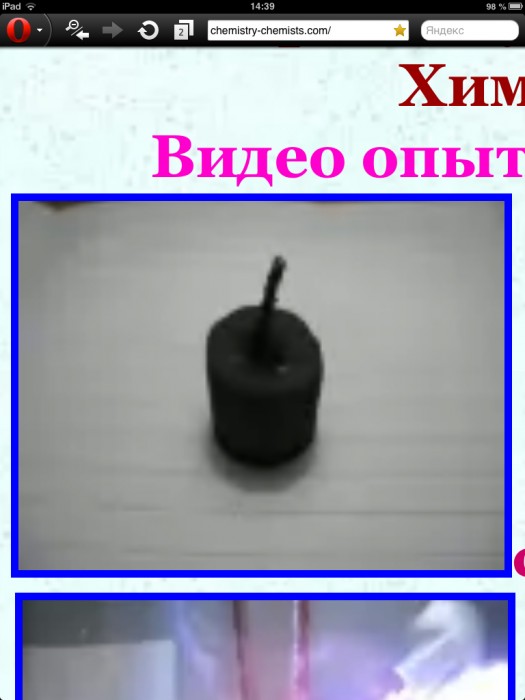

Кстати, нашел фотку (Nil Admirari), очень точно передающюю цвет (лично мои визуальные наблюдения) горения состава на оксалате стронция:

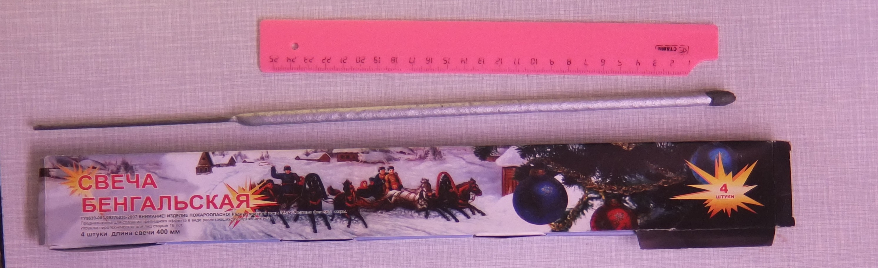

Не сочтите за рекламу.
Вот такой экспонат лежит у меня уже 2 года. Сжигать или выкидывать даже жалко,
ибо таких у нас больше не находил.

Дело не в принципе работы.
Бенгальских огней и сейчас хватает всяких, но вот огней такой длины и диаметра я больше не встречал.
А горит он минуты 4.
 Post subject: Re: «Бенгальские огни» (составы цветного огня)
PostPosted: 13 Dec 2014 23:54
Posts: 69306
Такой длины я ни разу не встречал. Те, что продавались у нас, были раза в 3 короче.
