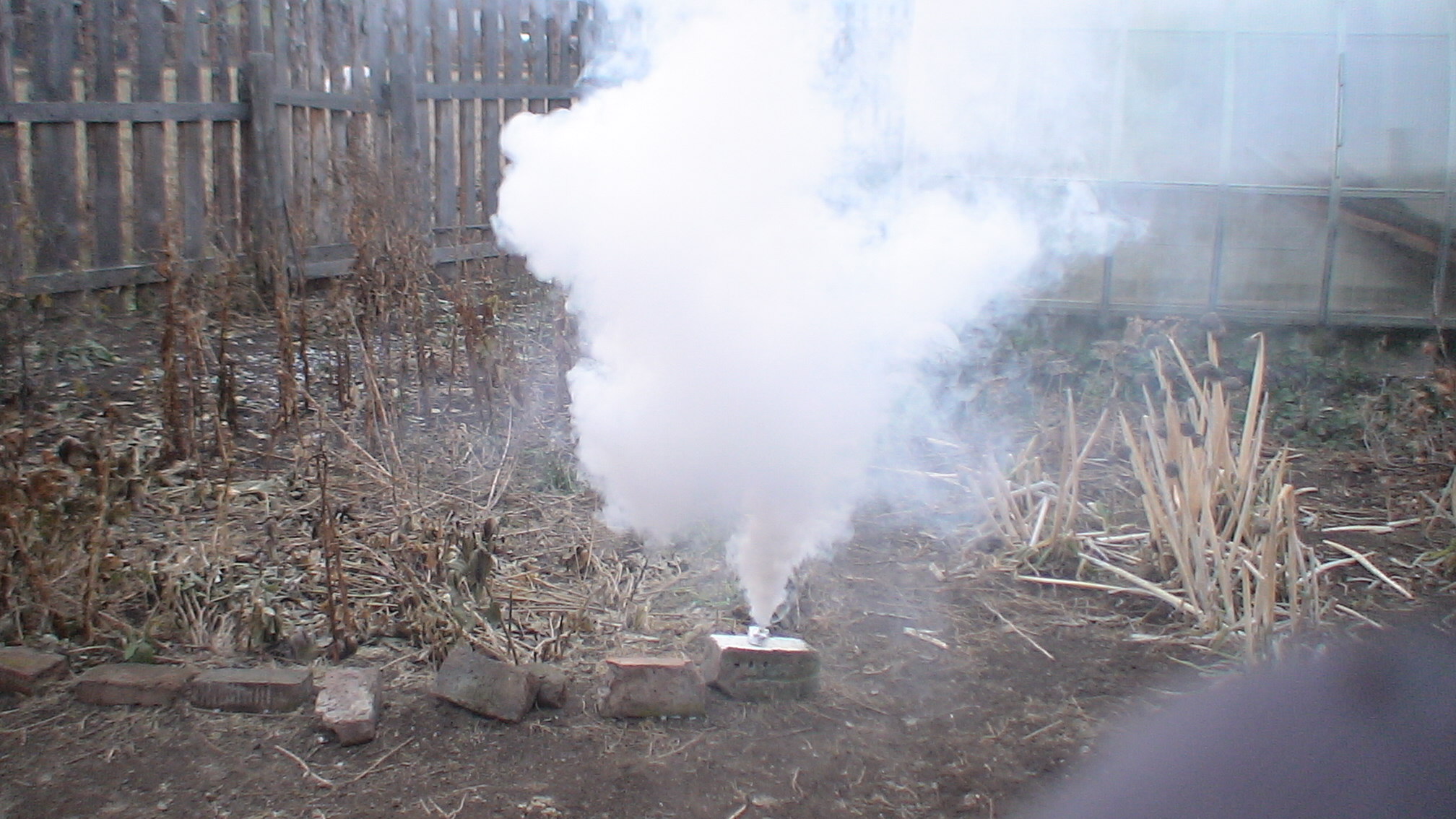

Вот что получилась из парафина, сахара, нитрита натрия, 10, 10 и 30г, Очень порадовала эта смесь. :)

2 Slavi4 - рад, что вам понравилась эта смесь. :) Недорого, безопасно и вообще хорошо. Сам такую неоднократно делал, только на нитрате, а не на нитрите

A можно поподробнее, как делал? Я так понимаю, смешать мелкие нитрат, сахар (и может ещё хлорида аммония добавить?), положить парафин, слегка нагреть, до плавления парафина (чтоб тот пропитал основную смесь)? Или растирать всю смесь в ступке (в том числе и парафин)?

Я делал так - сначала настругивал требуемое кол-во парафина со свечки. Затем нагревал его на водяной бане до полного расплавления. Затем вносил в расплав перемолотые в кофемолке селитру и сахар и тщательно мешал минуты 3. Затем полученная липкая гадость заливается в корпус. Пока она еще до конца не застыла (но не сразу после заливки!) делается канал на всю длину шашки (можно и не на всю - все зависит от желаемой скорости горения шашки). Вот и все. :) Смесь имеет очень хорошее соотношение цена/качество/безопасность. Пробовал еще делать трехкомпонентную смесь бромат натрия + канифоль + хлорид аммония. Ее, конечно, с предыдущей смесью не сравнить (эта гораздо мощнее), но вот хранить ее дома в смешанном виде уж прямо вот очень не хочется. Но самая жесткая смесь, которую я когда-либо делал - это бромат натрия + антрацен.

А делал легко: Брал нужное количество парафина, нитрита натрия и покупной сахарной пудры. Смешивал сахарную пудру и нитрит натрия (Он в виде достаточно мелкого но почему то сыроватого порошка у меня), плавил парафин на плитке, снимал его с плитки, высыпал в него смесь сахара и нитрита и хорошо перемешивал, затем помещал в корпус и оставлял до полного остывания.
Из недостатков, она в конце загорается... Попробую добавить в нее соды и по экспериментировать с красителем и хлоридом аммония.

Нитрит легко реагирует с хлоридом аммония.
 Post subject: Re: Вопросы по Пиротехнике
PostPosted: 28 Oct 2013 16:38
Joined: 07 Jan 2012 10:14
Posts: 373
Я знаю, но не в парафине же. :)
