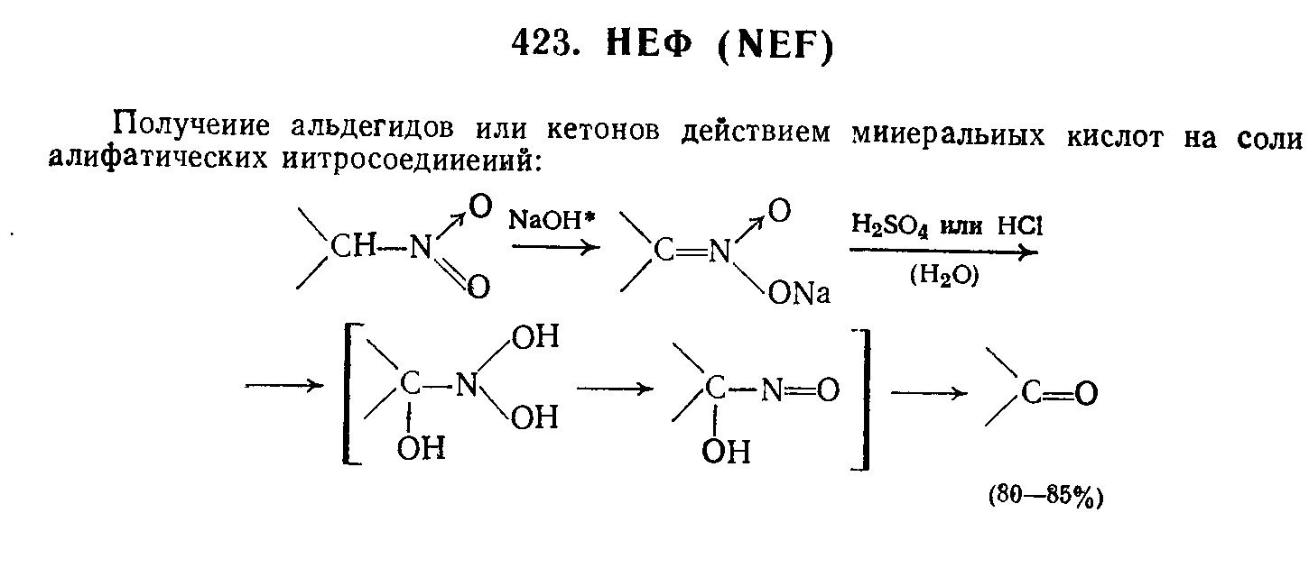

Joined: 14 Sep 2010 15:17
Posts: 234
Location: Пермь
Ramon wrote:
Как я понял устойчивы. В тонком органическом синтезе они применяются для синтеза углеводов из альдегидов (последовательное и направленное наращивание скелета). Правда нитроспирты склонны очень хорошо гидролизоваться (реакция Нефа), особенно в нейтральной среде, что несколько затрудняет их выделение. Щелочь же их безжалостно убивает.
Я наверное не совсем корректно выразился, под :alfa: нитроспиртами я подразумевал 1,1-нитроспирты(гем). Поспрашивал у преподов с кафедры органики говорят, что они должны перегруппировываться, либо распадаться.
В Вацуро Мищенко в механизме реакции Нефа фигурирует похожий интермедиат, там он распадается.
 Post subject: Re: Нитроглицерин (обсуждение статьи)
PostPosted: 11 Nov 2011 18:02
Posts: 69217
Лесной Чёрт wrote:
Если ОН и NH2 возле одного атома углерода - будет быстрая перегруппировка (как и в случае 2 групп ОН)

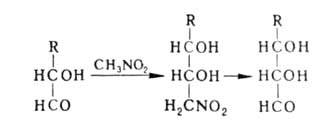

PostPosted: 11 Nov 2011 19:44
Это реакция Соудена-Фишера.
Жутко дорогое удовольствие.
Примерно по этому же поводу отыскал у себя статейку по селективному синтезу стереоизомеров с использованием Анри реакции.
Правда теперь меня терзают смутные сомнения, что трехатомный тринитроспирт вообще не сможет существовать (распадется до оксомалональдегида или скорее всего до глиоксаля).
Искомая статья пока не обнаружена. Продолжаю поиск. :)

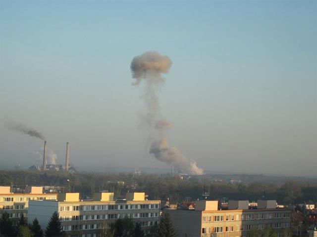

Взрыв нитроглицерина на заводе в Чехии
http://zpravy.ihned.cz/cesko/c1-5162701 ... -zmizelych
PostPosted: 23 Nov 2011 02:09
Красивый "грибок". НГ и игданит американцы поэтому часто используют для имитации "ядерных взрывов". Механика взрыва очень похожа + световой ожог можно получить от ИК излучения взрыва и само собой кости переломать.
