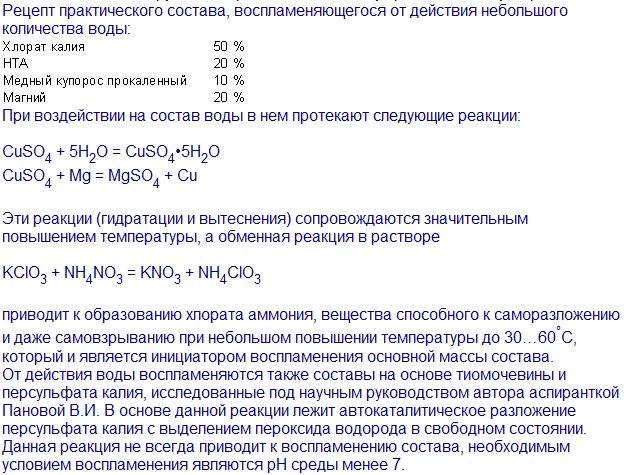

источник: Ладягин Ю.О. Введение в пиротехнику

А что означает НТА? Судя по контексту - нитрат аммония?
 Post subject: Re: Огонь от капли воды
PostPosted: 24 Dec 2011 16:18
Сокращение странное. Думаю нитрат аммония единственный вариант.

Смесь бертолетки с аммиачной селитрой - окислитель не из приятных. Компоненты не взаимодействуют между собой только при условии полного отсутствия влаги. Однако сильная гигроскопичность нитрата аммония скоро может напомнить о себе...

Сульфат меди связывает воду, но возможность познакомиться с хлоратом аммония делает практическое использование подобных смесей весьма нежелательным.

Нитрат аммония служит окислителем, а в обменной реакции с бертолеткой помимо хлората аммония даёт калиевую селитру.

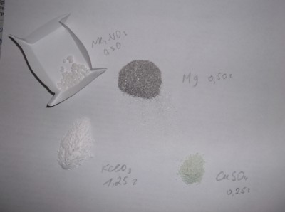

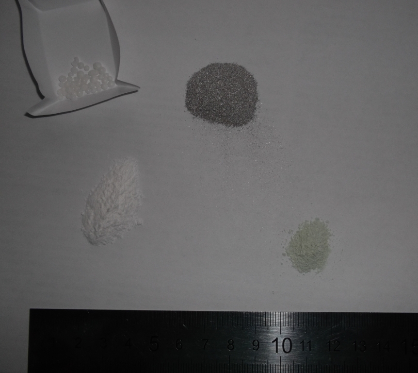

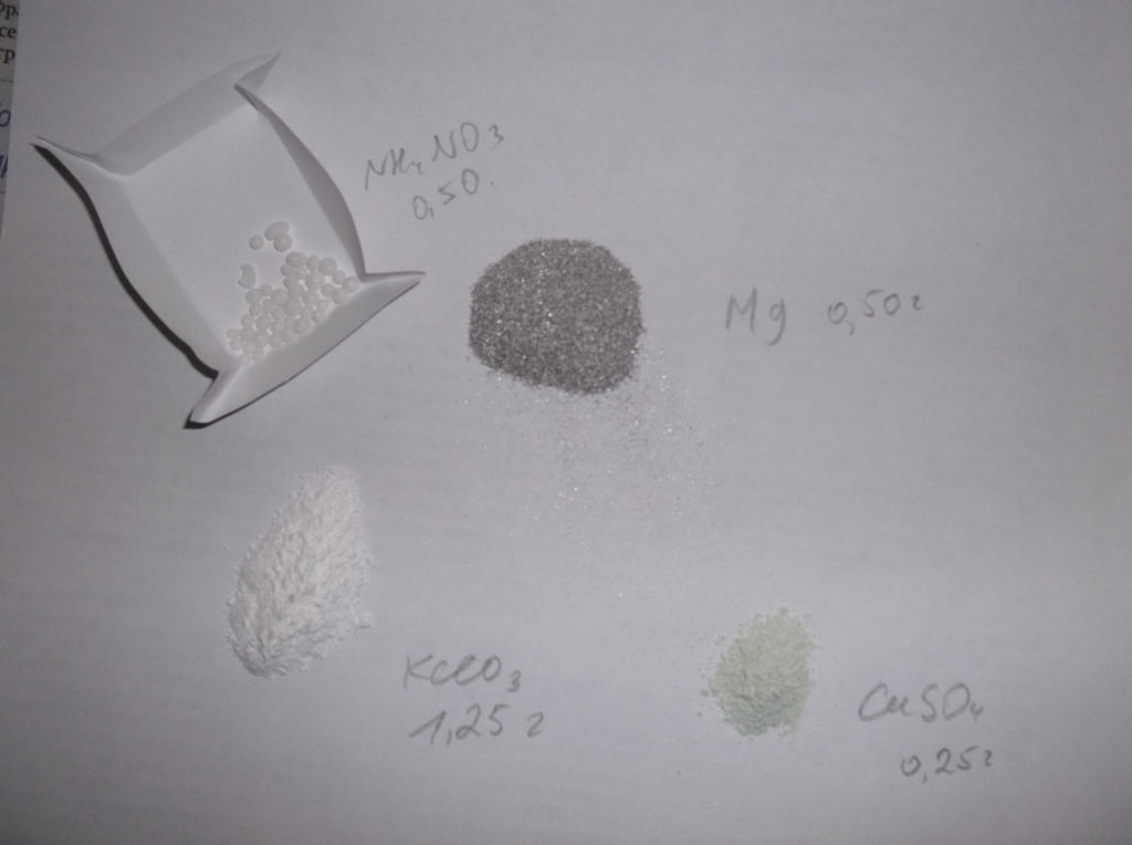

PostPosted: 02 Jan 2012 14:06
Решил внести свою лепту. Смесь Андрея из-за неоднородности реагировала медленнее.
Для опыта было использовано 0,50 г. мелких магниевых опилок, 0,25 г. безводного сульфата меди, 0,50 г. нитрата аммония (в виде удобрения), 1,25 г. бертолетовой соли.

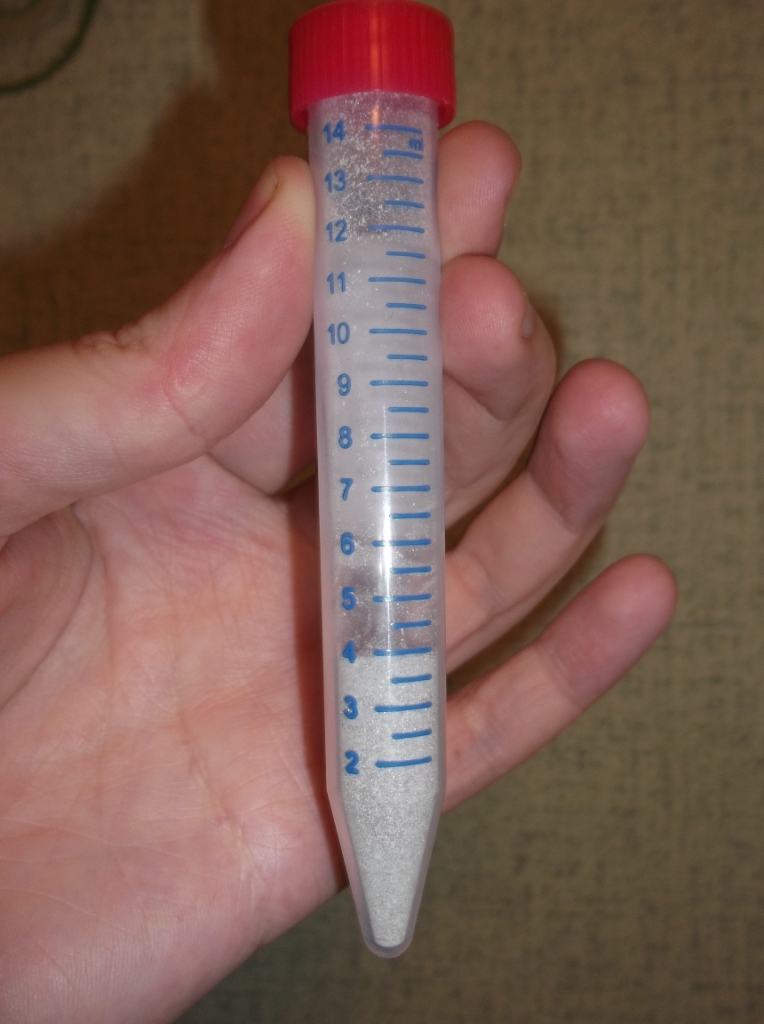

Медный купорос был предварительно прокален в фарфоровой чашке до серого цвета. Бертолетова соль и сульфат меди после взвешивания тщательно растирались в ступке. Затем на листке бумаги осторожно смешали бертолетову соль, магниевые опилки и сульфат меди с помощью кусочка бумаги. Смесь была пересыпана в пэт "виалу" и закрыта пробкой.
Нитрат аммония ввиду гигроскопичности был быстро измельчён в ступке, предварительно прогретой феном, и максимально быстро перенесён в "виалу". Переворачивая её добились однородного смешения.
Полученная смесь при добавлении капли воды вспыхивает. Вначале капля воды вскипает и заметно выделение пара, затем следует ослепительно-яркая мгновенная вспышка. Задержка между добавлением воды и вспышкой около 4 секунд.
