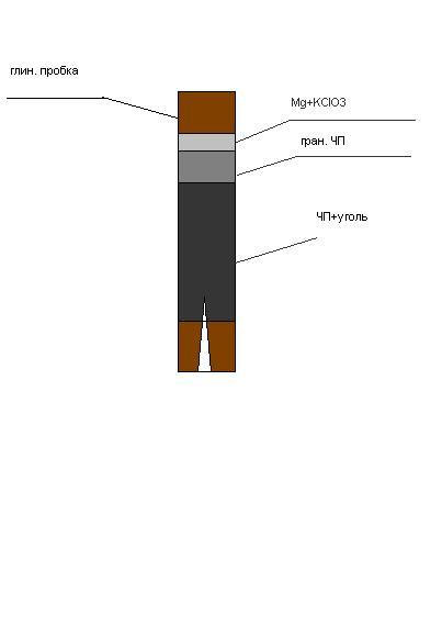

Как сделать так, что бы глиняную пробку не выбило давлением?
А можно набросок Вашей "пробки" посмотреть?

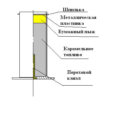

Мы, еще в школьные годы делали двигатели ракет на основе охотничьих латунных патронов 12 калибра. В высоту летали более 100м.
Корпус ракеты с бумаги. Практически отказов не было. Диаметр сопла таковой, что бы гильзу не разрывало. Шпильки ставили 2 шт, накрест.
В качестве пускового устройства - металлический прямой штырь, длинной 1,5-2м
В качестве запала - лампочка от фонарика, осторожно стачивается стекло до дырки на наждачной бумаге и внутрь засыпается порох, заклеивается клеем, типа "момент"
Да, еще, перед пуском надо смазать штырь какой нибудь смазкой, мы обычно протирали салом, иначе возможно заклинивание во время пуска, что было 1 раз без смазки.

 Post subject: Re: Изготовление модели твердотопливной ракеты
PostPosted: 11 Mar 2012 14:03
Joined: 25 Nov 2011 00:26
Posts: 264
Как измеряли :) ?

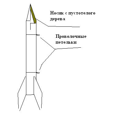

Я бы посоветовал стеклотекстолит (куски от удилища старой ненужной телескопической удочки). И обтекатель из дерева или твердого пенопласта.
Лаконично. Надо бы поучиться у вас этому искусству :) .
Вместо проволочных петелек, которые достаточно сложно сделать соосными с самой ракетой я бы порекомендовал пластиковую трубочку. Иначе возможно "наматывание" ракеты на пусковой штырь.

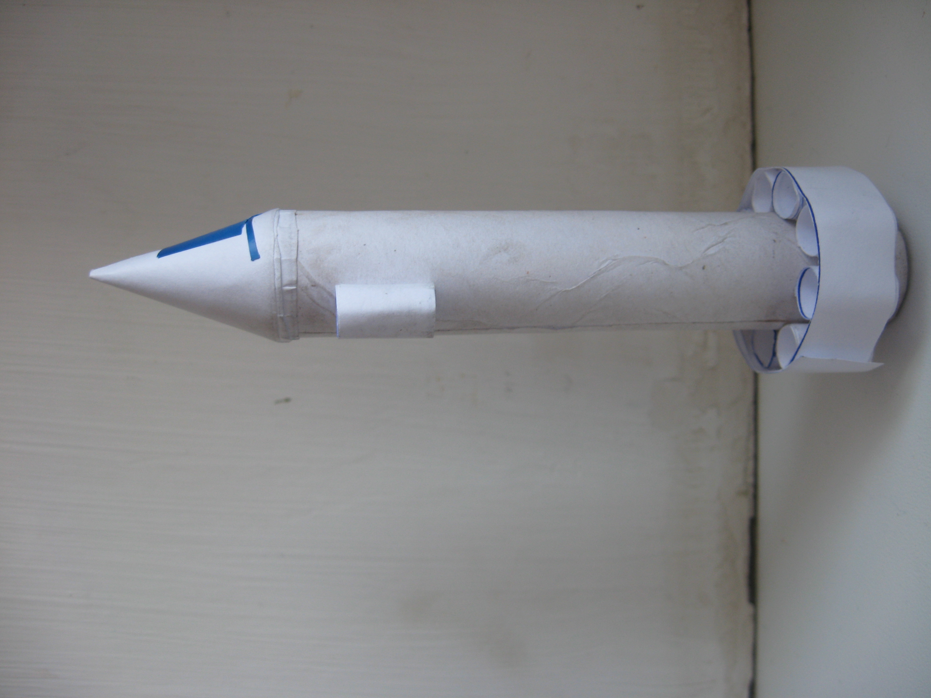

Если долго мучиться... Вот что у меня получилось. Сегодня или завтра буду испытывать.
Как сделать пусковую установку?
Что за трубки внизу? стабилизаторы? слишком сложно, три лепестка вполне работоспособны. Трубка сбоку маловата, обязательно закрутит при пуске, надо трубку или длиннее, или вторую трубку внизу. Что значит пусковую установку? в землю втыкается штырь, бикфордов шнур ( в качестве которого подойдет бумага пропитана калиевой селитрой), или электрозапал. Главное, ТБ, отходить подальше, при перекосе может полететь куда угодно, сила удара получится сильнее, чем выстрел с охотничьего ружья. И по опыту, чем длиннее корпус, тем устойчивее полет, в разумных пределах конечно, по виду, высота маловата.
Да, стабилизаторы.
DVP wrote:
Трубка сбоку маловата, обязательно закрутит при пуске, надо или длиннее, или вторую трубку.
Второй трубкой является одна из трубок стабилизатора. Тогда не закрутит?
Да, стабилизаторы.
Не должно закрутиь, если внизу направляющая тубка.
Я немного добавил в предыдущий пост. Что у Вас в качестве двигателя? С порохом у нас летали плохо, карамелька - отлично.

Направляющая трубка имеет чересчур большой диаметр (сильно выдается - скажется на аэродинамических характеристиках). В качестве направляющей советую использовать кусок сталистой проволоки 1,5 м диаметром 5 мм воткнутый в землю (проконтролировать кривизну, убрать острую кромку на краях). Конструкция стабилизаторов интересная но вряд ли практичная: очень большое аэродинамическое сопротивление - их или оторвет или сомнет. В качестве пробной модельки сгодится, но если хотите увеличить шансы увидеть нормальный полет рекомендую отломать стабилизатор и прикрутить скотчем кусок камыша или штапика длинной сантиметров 80, а запускать из подходящей неглубоко забитой в землю трубки (можно вообще ломом продырявить отверстие в земле ;) ).
Порох + 10% угля, а в самой верхней части ракеты гранулированный порох, и (отдельно) магний с бертолеткой.
А схему можно посмотреть?

Я бы так не делал. Двигатель я бы сделал из куска алюминиевой трубки, например от велосипедного насоса, вообще без сопла, но с более глубоким каналом:
и с закрепленной перегородкой перед вышибным зарядом:
PostPosted: 11 Mar 2012 18:18
Перегородки есть, просто я их не нарисовал. Корпус бумажный, стенка около 5 мм. Канал тоже глубже, чем я нарисовал.
P.S. Я так и не научился работать в 3D MAX

Если канал глубже, а вероятность достаточно плотной запрессовки топлива в бумажный корпус весьма мала, тем более присутствует сопло - мне кажется бахнет. Надеюсь будете запускать возле бензоколонки :)) ?
Р.S. Это не МАКС - это САПР Компас 3D.
