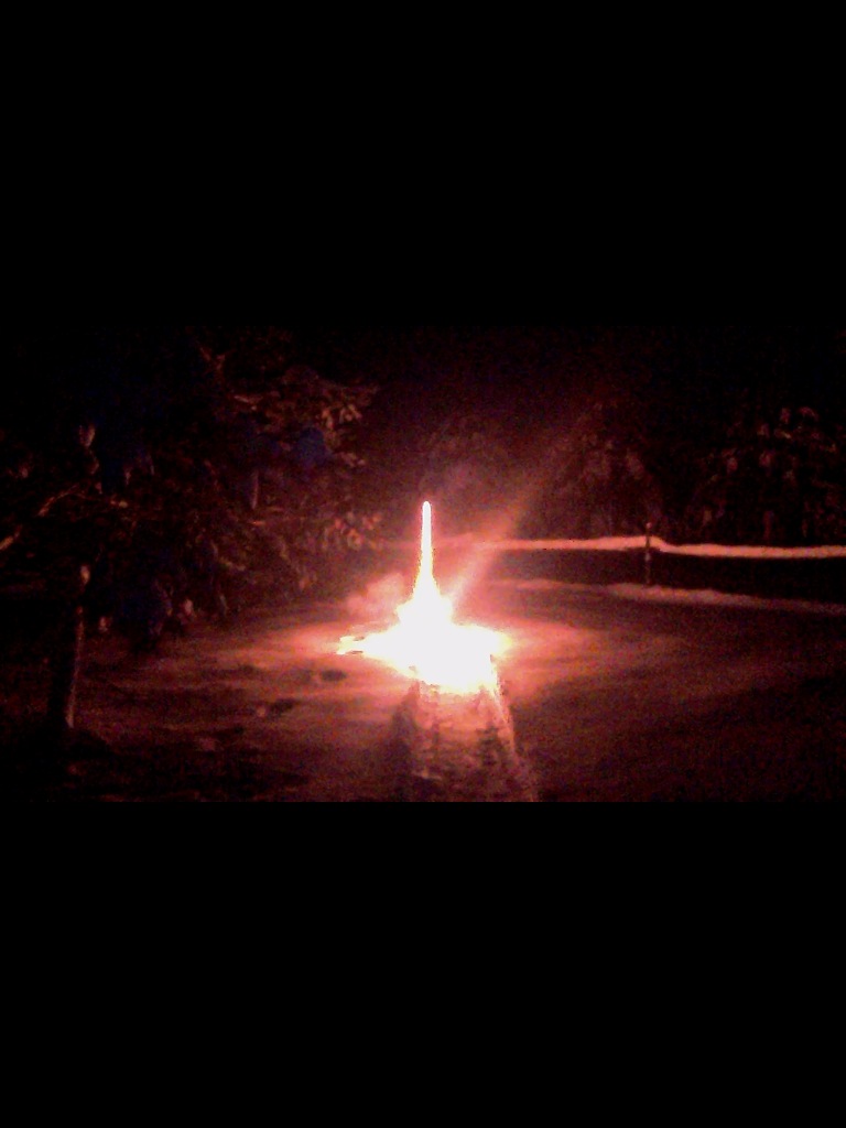

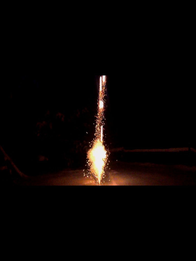

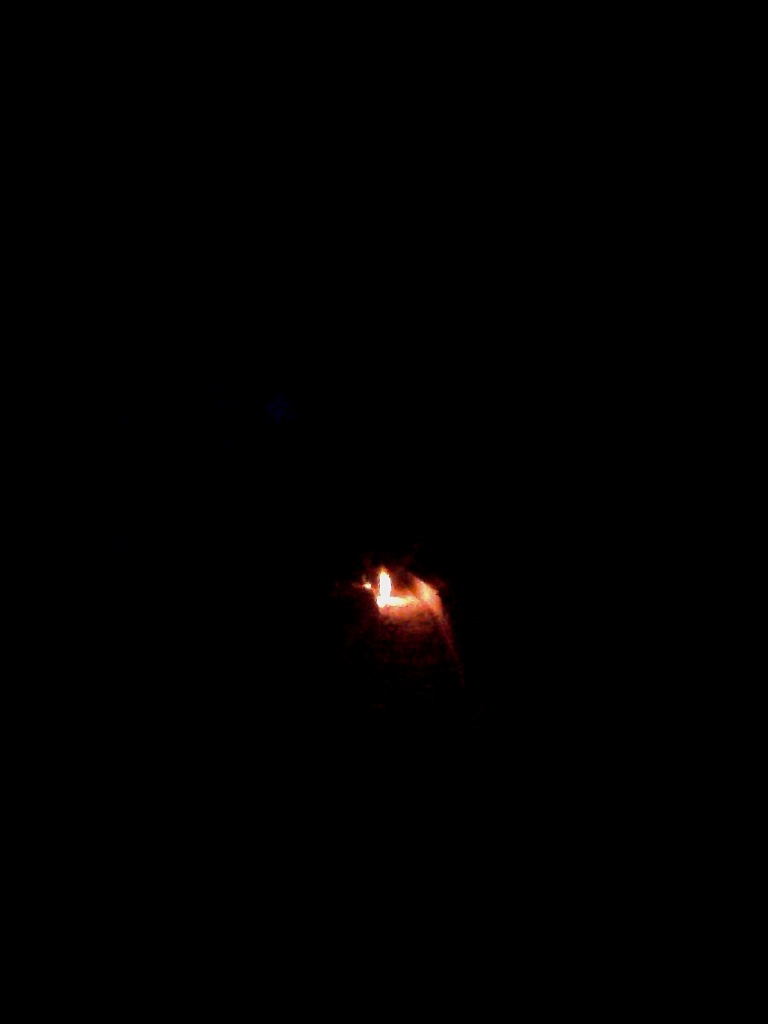

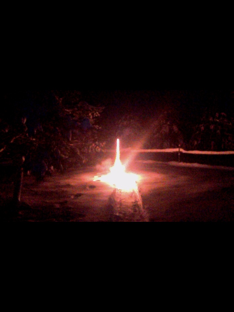

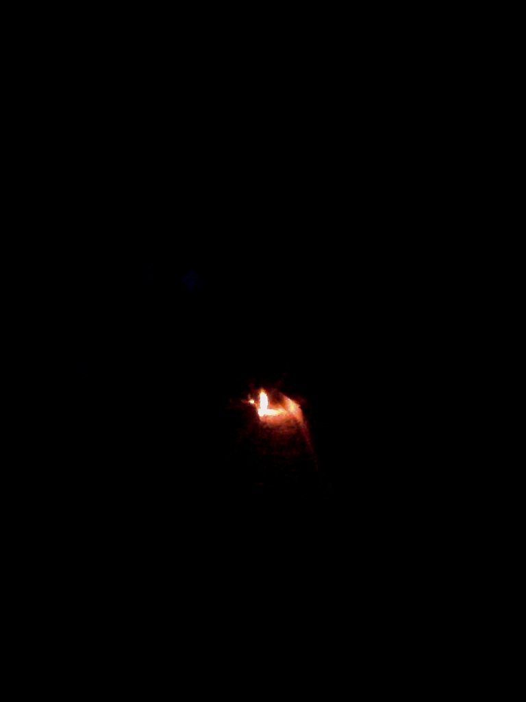

На навый год собираюсь устроить большой фейерверк, пока тренируюсь, начал с мортир и римской свечи. Мортиры получились ничего, только звездка успевает подняться метров на 10-15, после сгорает, надо делать из еще более медленно-горящего состава. А римская свеча получилась скоростная и выбросила все шесть звезд менее чем за секунду (на высоту в среднем метров пять - семь), надо делать прослойки из медленно горящего состава, а у меня был один длинный стопин (на всю длинну свечи) и звездка, порох (гранулированный), звездка, порох...
File comment: Римская свеча

Можно поподробнее про мортиру - как делали? Я на НГ делал только "запалы" - цилиндрики со смесью Кибальчича и ампулой серной кислоты - бросаешь такую штуковину, наступаешь, а она вспыхивает синим пламенем.
 Post subject: Re: Пиротехнические изделия
PostPosted: 16 Dec 2012 02:55
Делал так - плотная бумажная трубка, плотно заткнутая с одной стороны, на дно насыпаю самодельный гранулированный черный порох (пороха брал 1/3, 1/4, и, в теории собираюсь попробовать 1/2 от веса звездки), порох насыпается в трубку, в порох опускаем один конец стопина (длинной не менее 20см!), берем цилиндрическую звездку с центральным каналом (я пока брал только огненного дождя, но состав по желанию), в центральный канал просовываем конец стопина и опускаем звездку в самый низ мортиры (звездка должна входить плотно, с небольшим усилием). Выходим на улицу, плотно втыкаем мортирку в снег/землю и поджигаем стопин.
Звездки раньше делал в ручную, сейчас стал делать так - делаю тесто из горючей смеси со смесью дистиллированная вода, спирт (50 на 50) в которой растворено немного клея БФ), шприц на 10мл с отрезанным концом, и у поршня тоже отрезал кусок (чтоб он был плоский, а не выпуклый), зачерпываем шприцом "тесто", зажимаем рукой, и спрессовываем, после поршнем выдавливаем звездку и сушим 12 часов. С таким шприцом можно чеканить цилиндрические звездки с феноменальной скоростью!
Под имеющиеся звездки делаю плотную трубку, наматывая бумагу с клеем ПВА на пробирку подходящего диаметра. :)

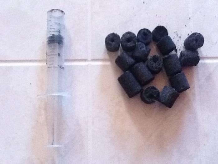

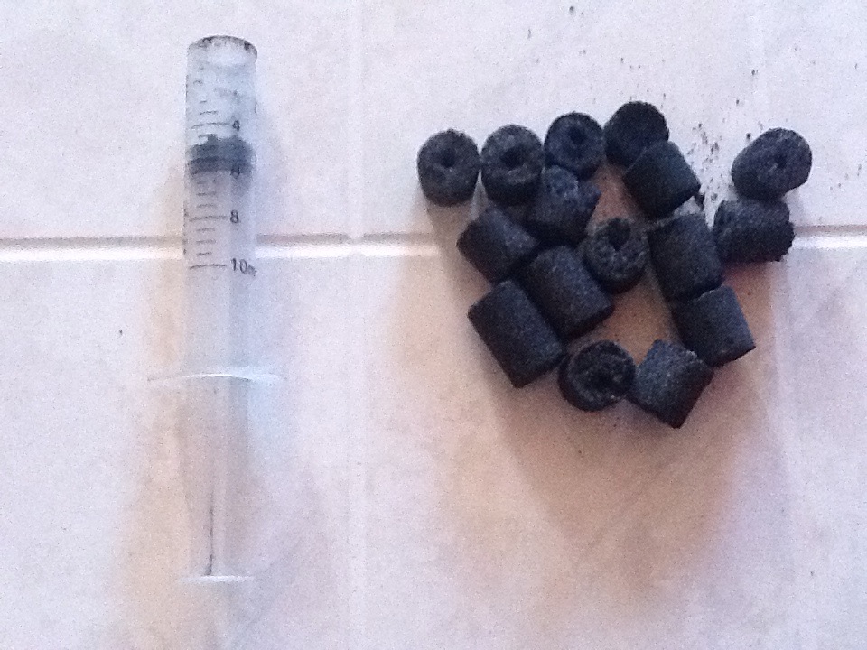

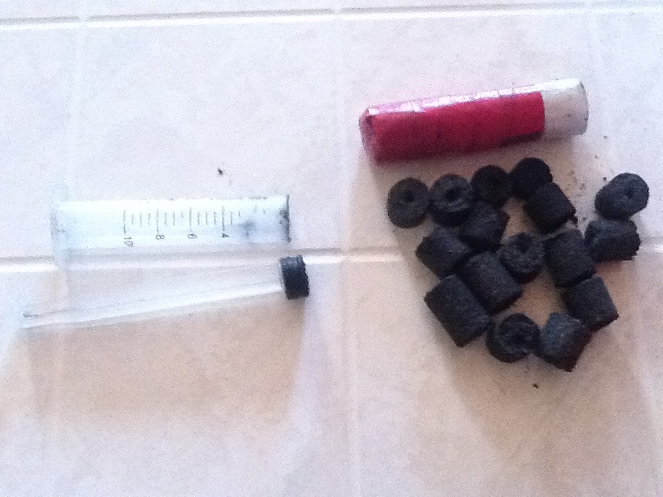

Для понятности выложу фото, вот прессформа для звездок из шприца, сами звездки, и одна форма для мортирки.

Спасибо, попробую.Единственное, что не совсем понятно - как вы делаете отверстие в звездке?
PostPosted: 16 Dec 2012 17:41
Когда звездка высыхает я беру сверло необходимого диаметра (того же диаметра что и стопин) и прямо рукой (без дрели, иначе можно ее расколоть!) кручу сверлышко и через несколько секунд получаю дырку, главное не торопиться и не давить.
