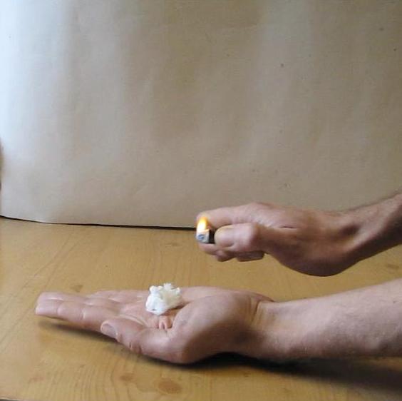

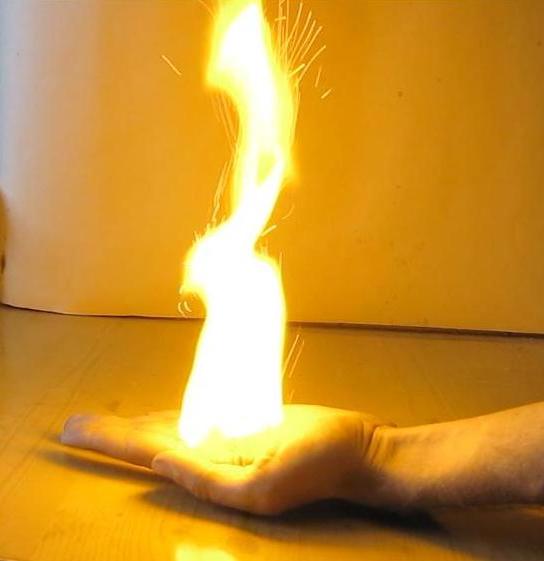

Вот пару сегодняшних кадров:
File comment: Горение нитроцеллюлозы

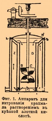

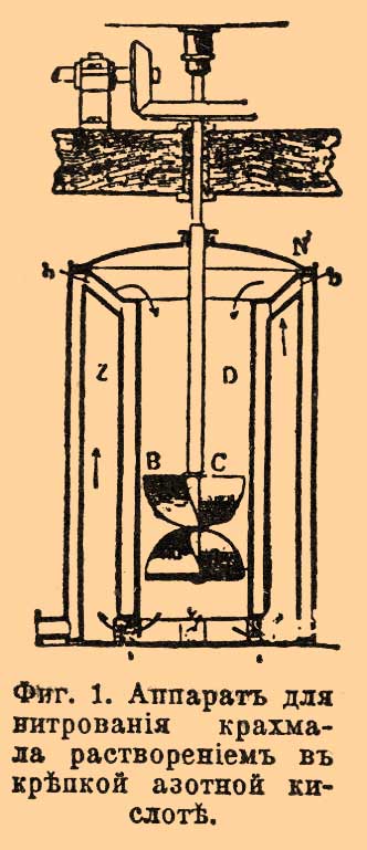

File comment: Фиг. 1. Аппарат для нитрования крахмала растворением в крепкой азотной кислоте.
Этот аппарат состоит из двух вставленных друг в друга свинцовых сосудов А и B, которые окружены оболочками с двойными стенками и соединяющими их трубками b для охлаждения циркулирующей водой (входящей по а во внешнюю оболочку, затем по b — во внутреннюю оболочку, и, наконец, по с — наружу). Внутренний сосуд не имеет дна и стоит на глиняных подставках d. С помощью мешалки винтообразной формы смесь азотной кислоты н крахмала приводится в постоянное движение по направлению стрелки — из внутреннего сосуда через глиняные подставки в пространство Z между стенками и через верхний край снова во внутренний сосуд. Полученный густой однородный раствор переводят в другой аппарат для осаждения серной кислотой (фиг. 2).

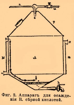

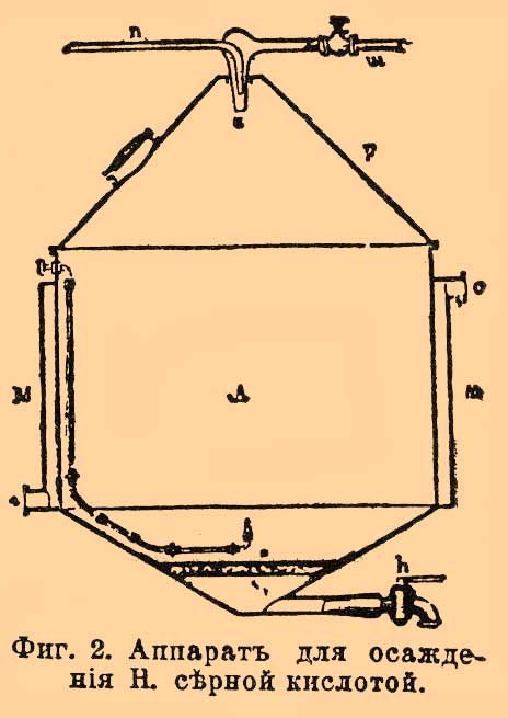

File comment: Фиг. 2. Аппарат для осаждения нитрокрахмала серной кислотой.
Фиг. 2. Аппарат для осаждения Н. серной кислотой.
Он состоит из свинцового сосуда А с двойными стенками М, между которыми протекает холодная вода (от а к с). Дно образовано из двух дырчатых пластинок S и S1, между которыми зажимается прокладка из пироксилина, служащая фильтром при отделении осадка от кислоты, спускаемой через кран h. Крышка F конусообразной формы с окном снабжена трубкой x для приливания вышеприготовленного азотно-кислого раствора крахмала; кислота, нужная для осаждения, вводится в аппарат ранее, приливаемый раствор с помощью распылителя т п (трубка т — для воздуха, п — для раствора) превращается в чрезвычайно мелкие капельки, вследствие чего осадок нитрокрахмала получается в виде тонкой муки. Вместо чистой серной кислоты для осаждения предпочитают теперь употреблять смесь кислот азотной и серной, уже служившую для приготовления нитроглицерина (70% H 2SO4, 10% HN03 и 20% Н 2 O), беря на каждые 100 кг азотно-кислого раствора крахмала 500 кг этой смеси. Остающиеся на дне аппарата (после спуска кислой жидкости) порошок нитрокрахмала отжимается под прессом в горшках с дырчатым дном от избытка кислот, и полученные при этом лепешки промываются в воде, приводимой в сильное движение, до нейтральной реакции. Затем Н. отрабатывается в течение 24 часов 5% раствором соды, измельчением превращается в кашицу молочного вида и окончательно для придания стойкости напитывается раствором анилина. Приготовленный таким образом продукт после высушивания представляет белый порошок, обладающий большой гигроскопичностью, не растворимый в воде и спирте, но растворяющийся в спиртоэфире, ацетоне и других подобных растворителях. По стойкости при нагревании он сходен с нитроклетчаткой; температура воспламенения около 170° — 175°. Состав его в среднем отвечает четырехазотному эфиру. Применение в пороходелии основывается на особенно легкой растворимости в нитроглицерине, причем, смотря по взятым относительным количествам, получаются однородные массы всевозможной консистенции (жидкие, полужидкие и твердые).
