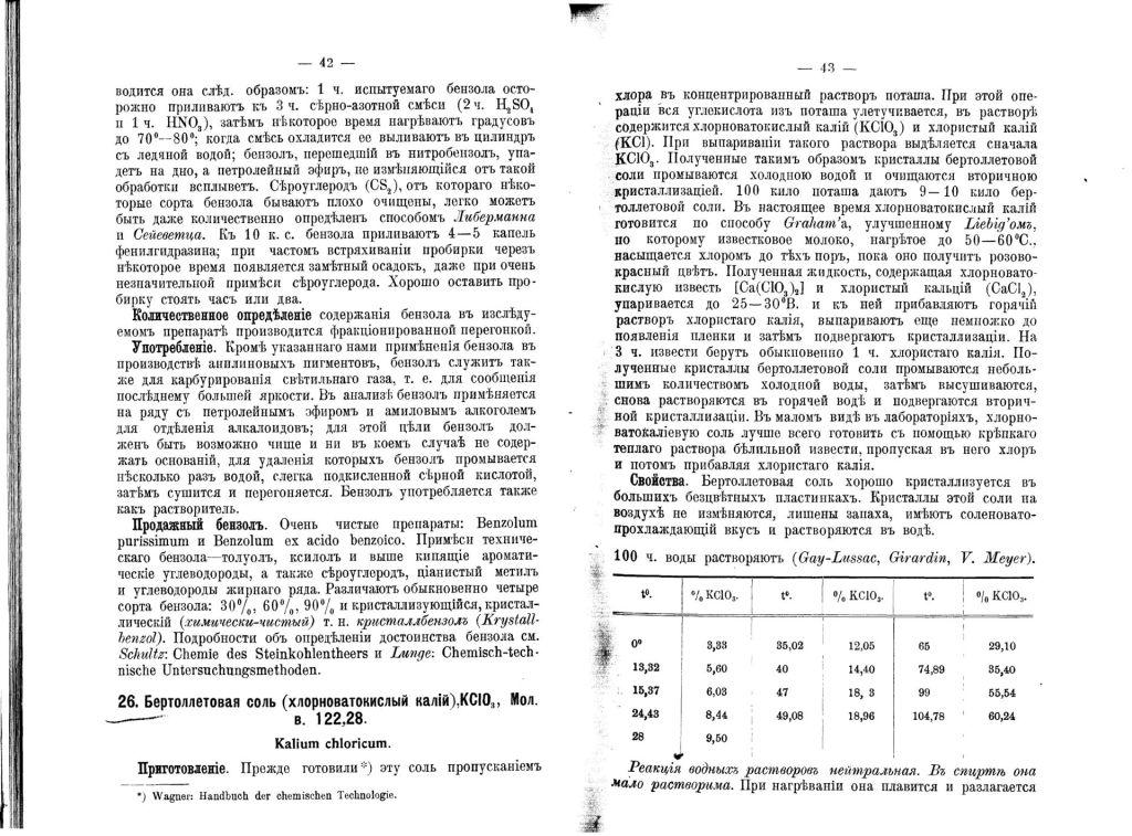

Несколько не в тему форума. Может быть лучше готовить из хлорной извести? В 19 веке некоторое время получали бертолетову соль через хлорат кальция. Об этом производстве можно прочитать в словаре Брокгауза-Ефрона http://ru.wikisource.org/wiki/%D0%AD%D0 ... 0%BB%D0%B8
В старом руководстве А. И. Коренблита Химические реактивы 1902 г.- ,кстати любопытная книга, есть в электронном виде, рекомендован лабораторный способ приготовления бертолетовой соли из хлорной извести, правда нет рецепта.
У Чувурина во 2 части Занимательной пиротехники (стр 11-12) есть рецепт приготовления бертолетовой соли из "хлорки", (наряду с другими способами), но не знаю можно ли ему верить.
File comment: страница из старой книги "Химические реактивы"

Чувурину можно верить, но с большой осторожностью: он физически не имел возможности проверить все, о чем писал.
Насчет извести, хлорида калия и хлора - именно так получали бертолетову соль на киевском заводе Радикал (рассказывал знакомый технолог). А если есть готовая хлорная известь, необходимость в хлоре отпадает. Мне этот способ тоже больше нравится, чем из белизны (но повторюсь - не пробовал).

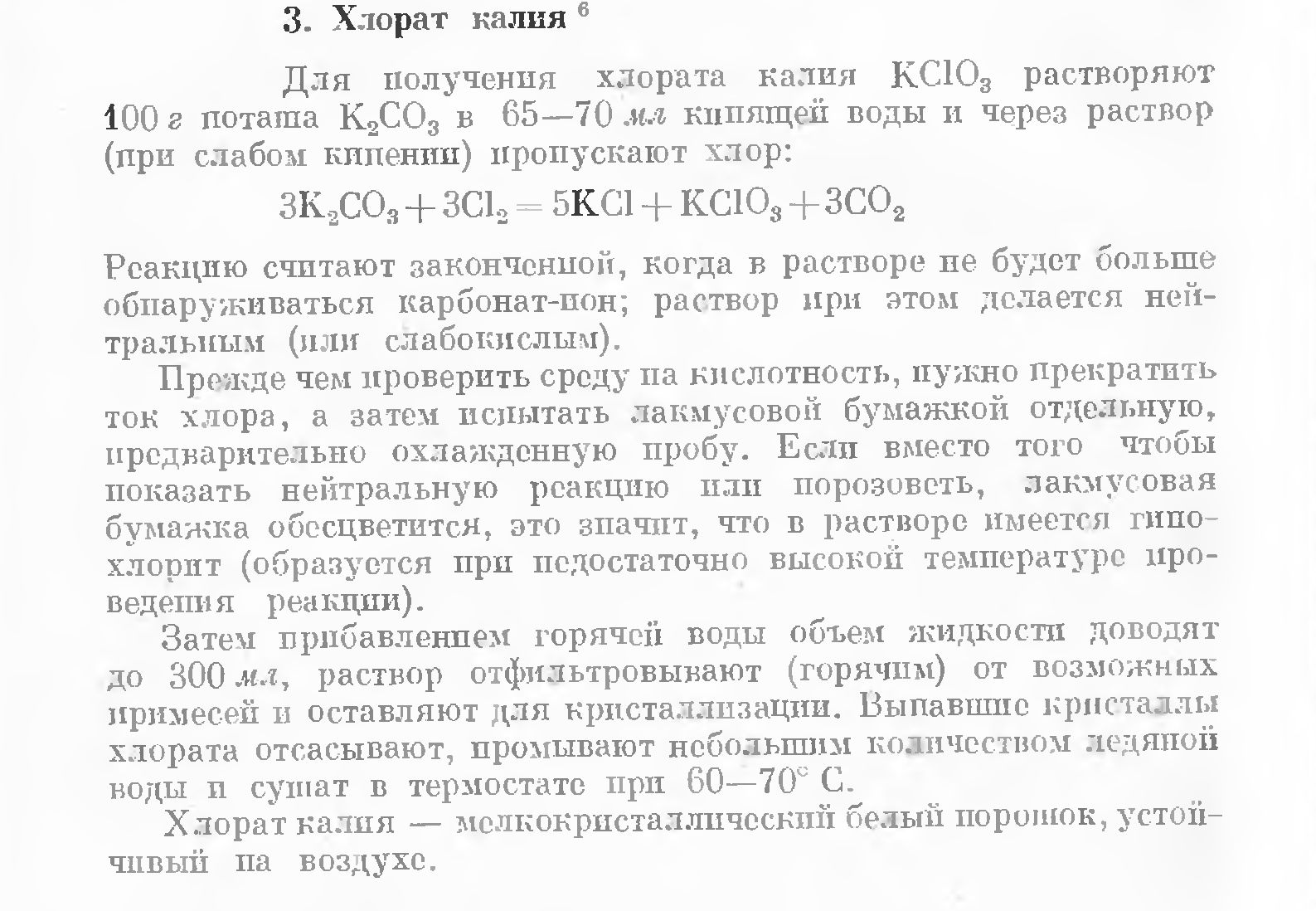

Думаю, нет смысла использовать образовавшийся хлорид калия. Вещество не особенно ценное. При желании его можно получить из удобрения. Получившийся хлорат лучше очистить перекристаллизацией.
Можно получать также из поташа-рецепт из Ключникова Руководство по неорганическому синтезу
