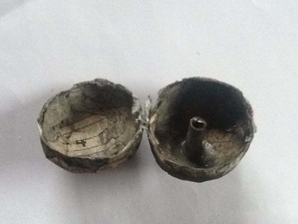

PostPosted: 21 Sep 2013 19:38
Совершенно случайно нашёл сферу после запуска (из за жалкой "ниточки" из газеты полусферы не разделились, и были вместе). Содрал с неё лишнюю бумагу, по новой забил замедлитель, буду ещё раз использовать.

 Post subject: Re: Пиротехнические изделия
PostPosted: 21 Sep 2013 21:03
Joined: 12 Dec 2011 23:11
Posts: 1500
Нужно сильнее укреплять! Или делать цилиндры.
