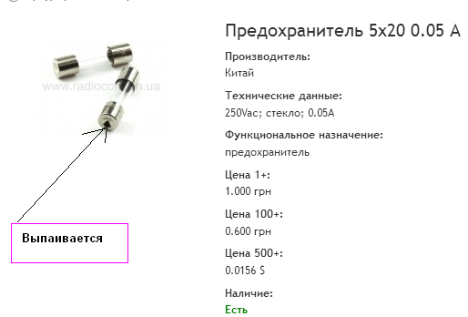

Я в свое время, если отсутствовали лампочки, делал с предохранителя, на 0.05А вполне подходят, где волосок припаян. Убирается припой при помощи оплетки, шляпка легко снимается, засыпается пороховая мякоть, или порошок с головок спичек, надевается шляпка, что бы волосок вышел в отверстие, и запаивается. При пайке не было случаев возгорания. Обычно при 0.1-0.15А волосок сгорает. Такой ток крона обеспечит. Стоит предохранитель мах 1 грн.

DVP wrote:
Я в свое время, если отсутствовали лампочки, делал с предохранителя, на 0.05А вполне подходят, где волосок припаян. Убирается припой при помощи оплетки, шляпка легко снимается, засыпается пороховая мякоть, надевается шляпка, что бы волосок вышел в отверстие, и запаивается. При пайке не было случаев возгорания. Обычно при 0.1-0.15А волосок сгорает. Такой ток крона обеспечит. Стоит предохранитель мах 1 грн.
Я тоже подумал о предохранителях. Но как пламя выйдет из него, в нем же нет отверстий ? Или припой плавится ? Или вообще пороховые газы разбивают стекло ?
