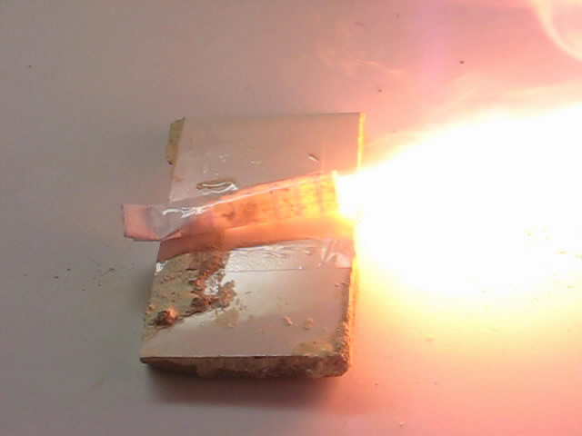

Запал Кибальчича
Об устройстве запала Кибальчича и метательного снаряда ч.1
http://chemistry-chemists.com/N2_2012/P ... -P2-1.html
Попытка реконструкции запала Кибальчича ч.2
http://chemistry-chemists.com/N2_2012/P ... -P2-2.html
Запал Кибальчича (простая модель) ч.3
http://chemistry-chemists.com/N2_2012/P ... -P2-3.html
