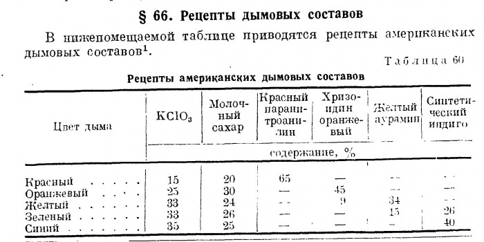

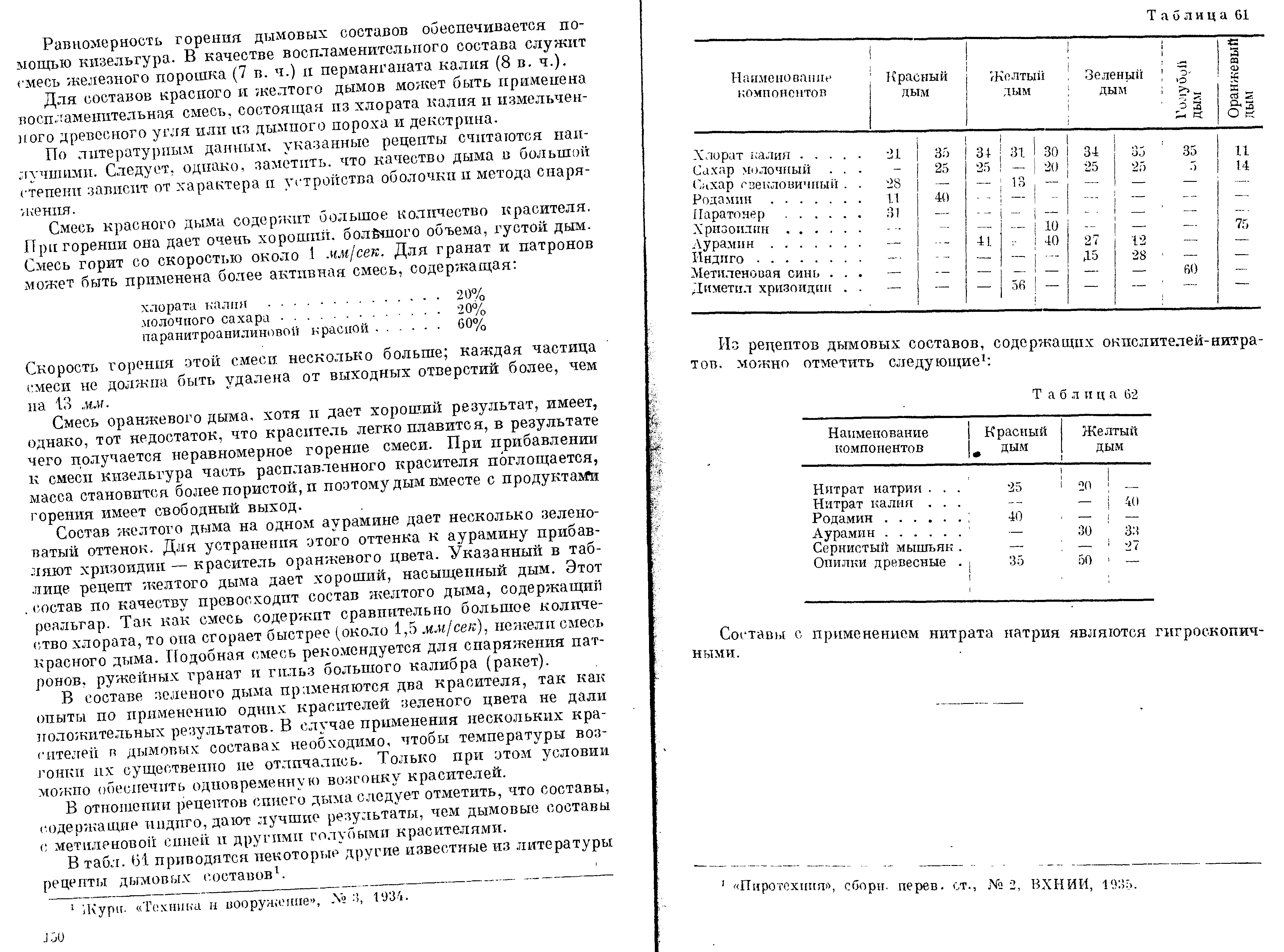

У меня такая идея. Вот рецепты цветных дымов из книги Быстров - "Краткий курс пиротехнии" http://chemistry-chemists.com/chemister ... chnika.htm:
(кликните по картинкам для увеличения)
Выбрать подходящий и вместо красителя дать параформ.
Еще. Как флегматизатор в подобные составы часто идет гидрокарбонат натрия. Нашел в сети такой вариант
50 гр. калиевой селитры;
10 гр. гидрокарбоната натрия;
50 гр. сахара (разрешено заменять сахарной пудрой);
55-65 гр. красителя (предлагается хозяйственными магазинами);
- тоже вместо красителя попробовать параформ.

О, вот это надо будет попробовать.
Я так смутно что-то и вспоминаю из детства, когда делал дымовухи, смешивая сахар с селитрой. Только насчет соотношения не был уверен, вроде помнилось, что 1 к 1, но не был до конца уверен.

Если вода в параформе - имеет смысл НЕ добавлять в состав соду (флегматизатор и так есть). Это должно стабилизировать горение смеси.
 Post subject: Re: Вопросы по Пиротехнике
PostPosted: 14 Sep 2023 21:31
У меня еще осталось немного чешуированного параформа из использованного мешка для синтеза формальгликоля, попробую еще на нем. Этот бы мелкий какой-то, не порошок, скорее, очень мелкие гранулы. Может, его вообще измельчать не нужно, пусть лучше будет в кусочках?
И надо, наверное, попробовать уменьшить количество параформа в смеси.

Насчет кусочков - зависит от их размера. Если слишком крупные - формальдегид будет выделяться только с поверхности.
Для начала я бы попробовал небольшое количество смеси БЕЗ параформа, если все ОК - тогда можно добавлять параформ и, возможно, немного красителя.
