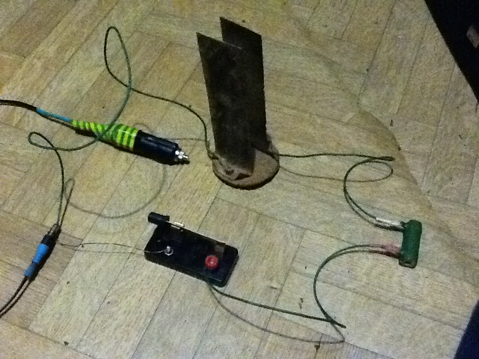

Вам мой вариант не подойдет, у меня дом на солнечной энергетике и везде напряжение 12в (силу тока пока не мерил (незачем было) но 0,5л гремучего газа набирается за пол часа). А так, просто провожу электролиз с электродами из нержавейки, и мощным сопротивлением. А раньше я проводил электролиз из старого автомобильного аккумулятора, который довольно часто приходилось заряжать, главное чтобы было сопротивление (иначе аккумулятор окончательно выйдет из строя).

Вот мой электролизер ;) . С право – сопротивление. Спереди – два электрода из нержавейки закрепленной на фанерном диске. С низу – рубильник. С лево – питание. Извиняюсь за качество :ah: .

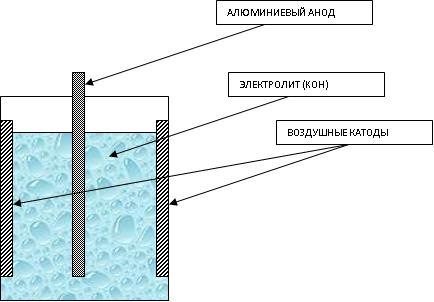

Если есть аллюминиевые пластины можно соорудить алюминый-воздушную топливную батарею. Перезаряжаемую путем замены электролита.

А можно по подробнее? Алюминия у меня много, ложки или провода подойдут?
Воздушный катод.
Две металлические пластины 10*10 толщиной примерно 3 мм обертывают алюминиевой фольгой для того чтобы в дальнейшем при нагревании активная масса не прилипла к железу. Берут сетку (из нержавеющей стали для просеивателей) натягивают сантехническую изоленту и накладывают на одну из этих пластин изолентой вниз. Засыпают сетку активной массой которая состоит из трех частей MnO2 (из батареек), трех частей активированного угля и одной части тонера(от лазерного принтера), подравнивают ее до примерно 2 мм. Для увеличения плотности тока к МnO2 добавляется Ag2O либо мелкодисперсное серебро (катализатор). Нагревают обе пластины примерно до 150 градусов чтобы тонер склеил активную массу. Далее накладывают пластины друг на друга и прессуют их (желательно оказать давление до 600кг/см2). Излишки активной массы которая выходит за края сетки убирают и припаивают на одну сторону сетки токоотводящий контакт. Этот воздушный катод со стороны сантехнической изоленты будет поглощать кислород из воздуха но не пропускать электролит через себя, а со стороны активной массы контактировать с 30% процентным раствором гидроксида калия. Края воздушного катода необходимо загерметизировать чтобы не вытекал электролит.
Газодиффузионные электроды (выдержки из патентов):
Газодиффузионный электрод, состоящий из активного слоя толщиной 0,4 мм, содержащий 95 мас. активированного угля и 5 мас. полиэтилена с молекулярной массой 2 106, гидрофобного слоя толщиной 0,8 мм, содержащий 80 мас. технического углерода и 20 мас. полиэтилена с молекулярной массой 2 106, стальную плетенную сетку толщиной 0,4 мм, расположенную посередине гидрофобного слоя, может быть приготовлен следующим способом.
Готовят активный слой. Для этого смешивают 95 г активированного угля и 5 г полиэтилена с указанной молекулярной массой. Затем к смеси добавляют 120 мл индустриального масла и смешение продолжают сначала при комнатной температуре, а затем при 160оС. После этого из полученной смеси при 160оС прессуют лист толщиной 0,4 мм.
Готовят гидрофобный слой. Для этого смешивают 80 г технического углерода и 20 г полиэтилена с указанной молекулярной массой. Затем к смеси добавляют 250 мл индустриального масла и смешение продолжают сначала при комнатной температуре, а затем при 160оС. Из полученной смеси при 160оС прессуют листы толщиной 0,4 мм.
Формуют электрод в целом. Для этого укладывают последовательно активный слой, лист гидрофобного слоя, стальную сетку и лист гидрофобного слоя. Прессуют пакет при 160оС и удельном давлении 5,0 МПа.
Экстрагируют масло из электрода в аппарате Сокслета с помощью четыреххлористого углерода.
Полученный электрод имеет толщину 1,1-1,2 мм, обладает высокой механической прочностью и гибкостью способен многократно подвергаться перегибам без разрушения и расслоения. Суммарная пористость электрода 60 об% Размер пор менее 0,5 мкм.
