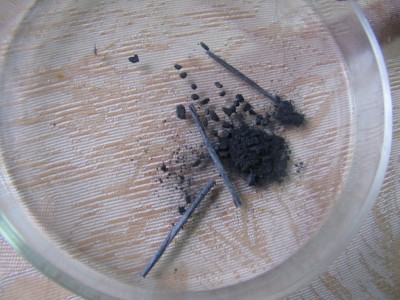

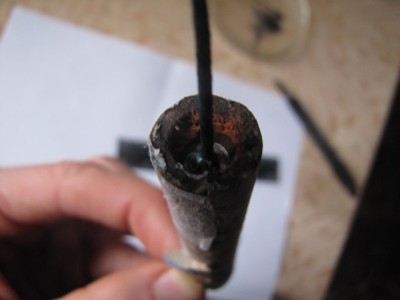

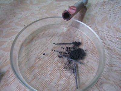

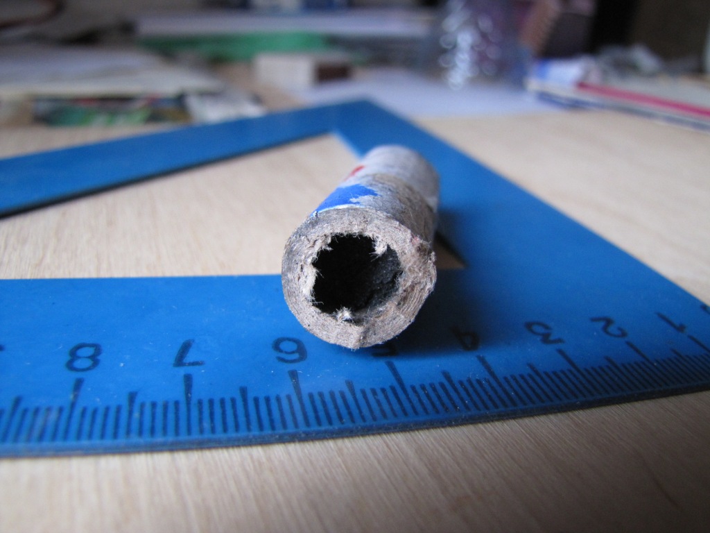

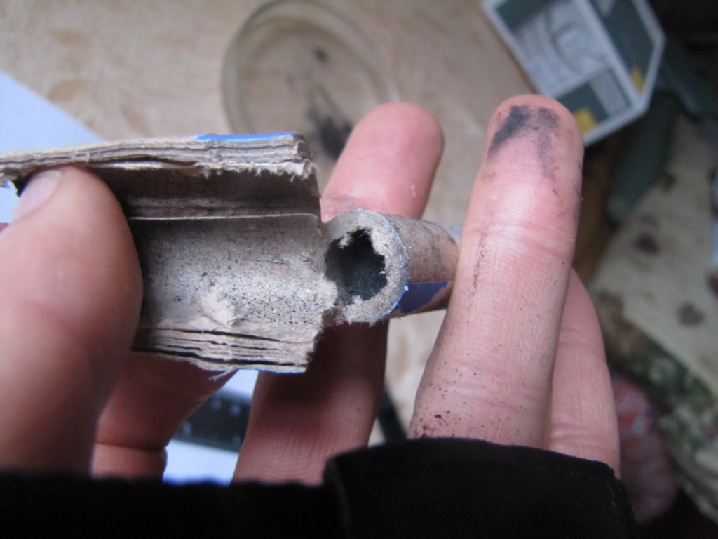

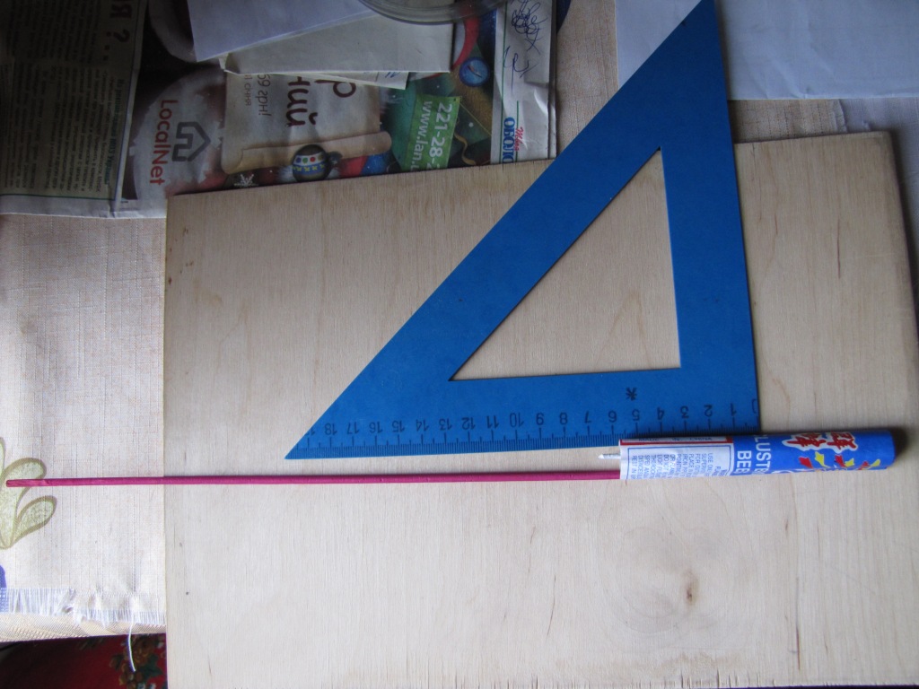

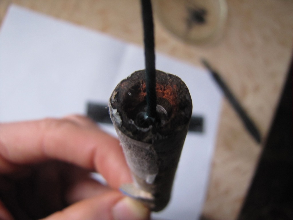

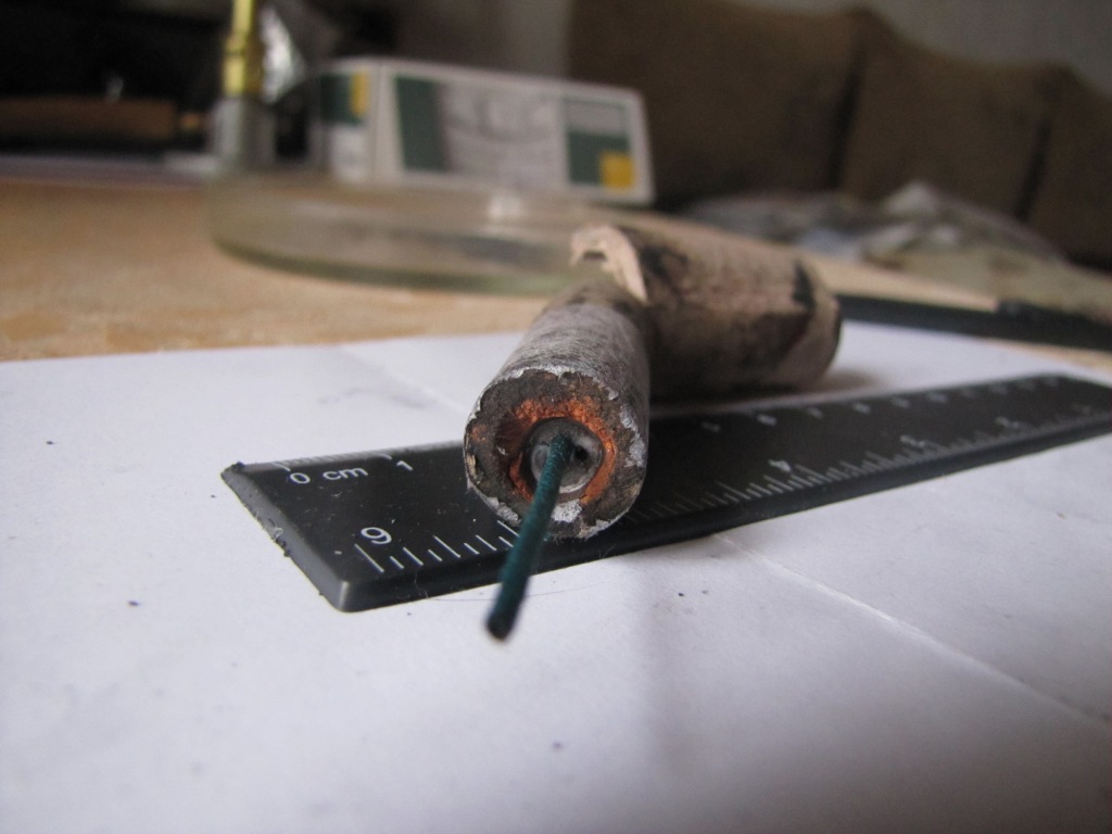

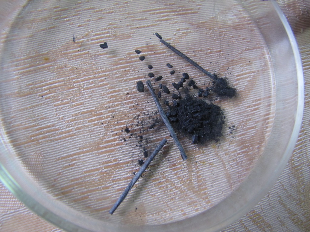

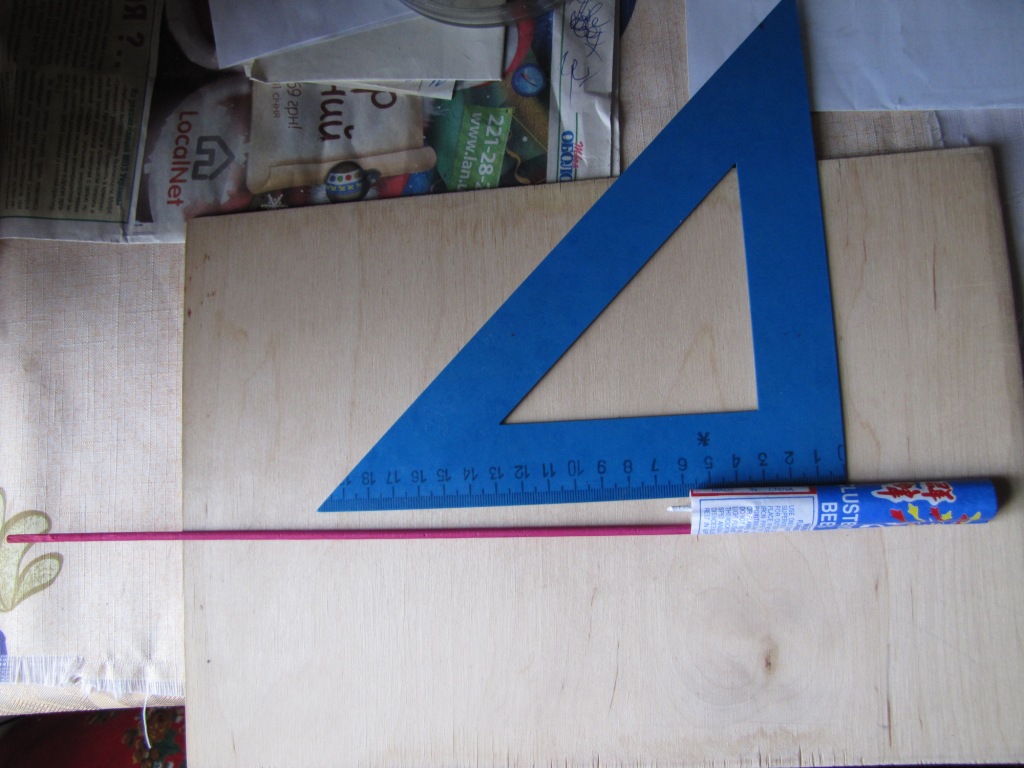

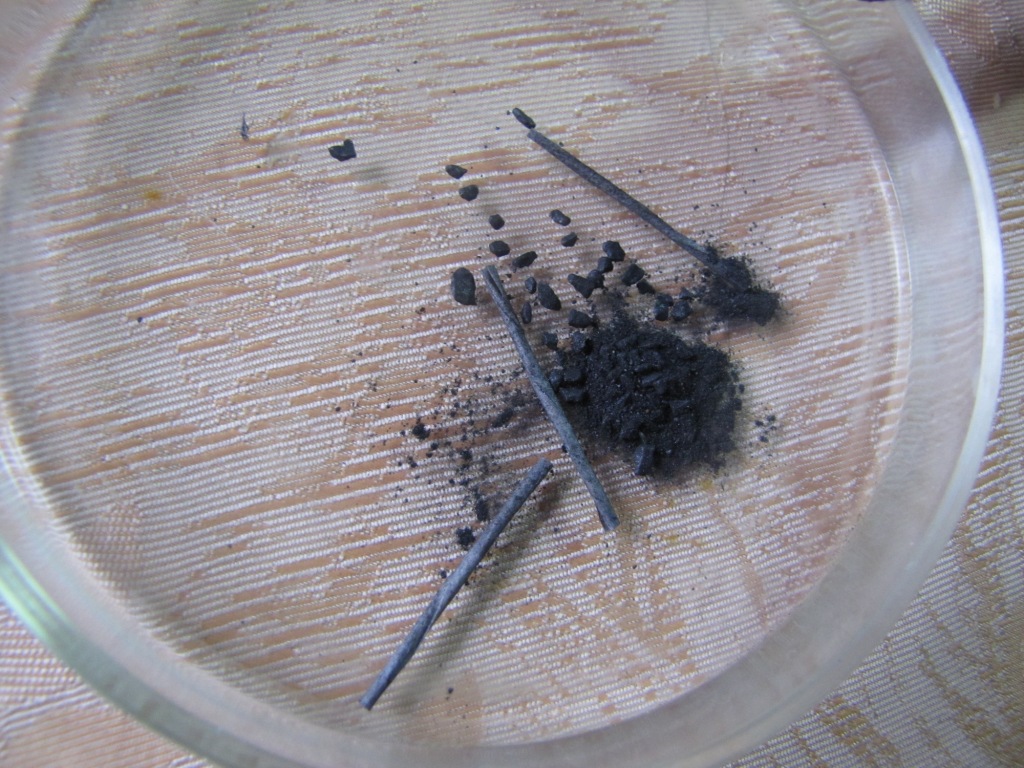

Вместе с Сашей расколупали китайскую ракету.

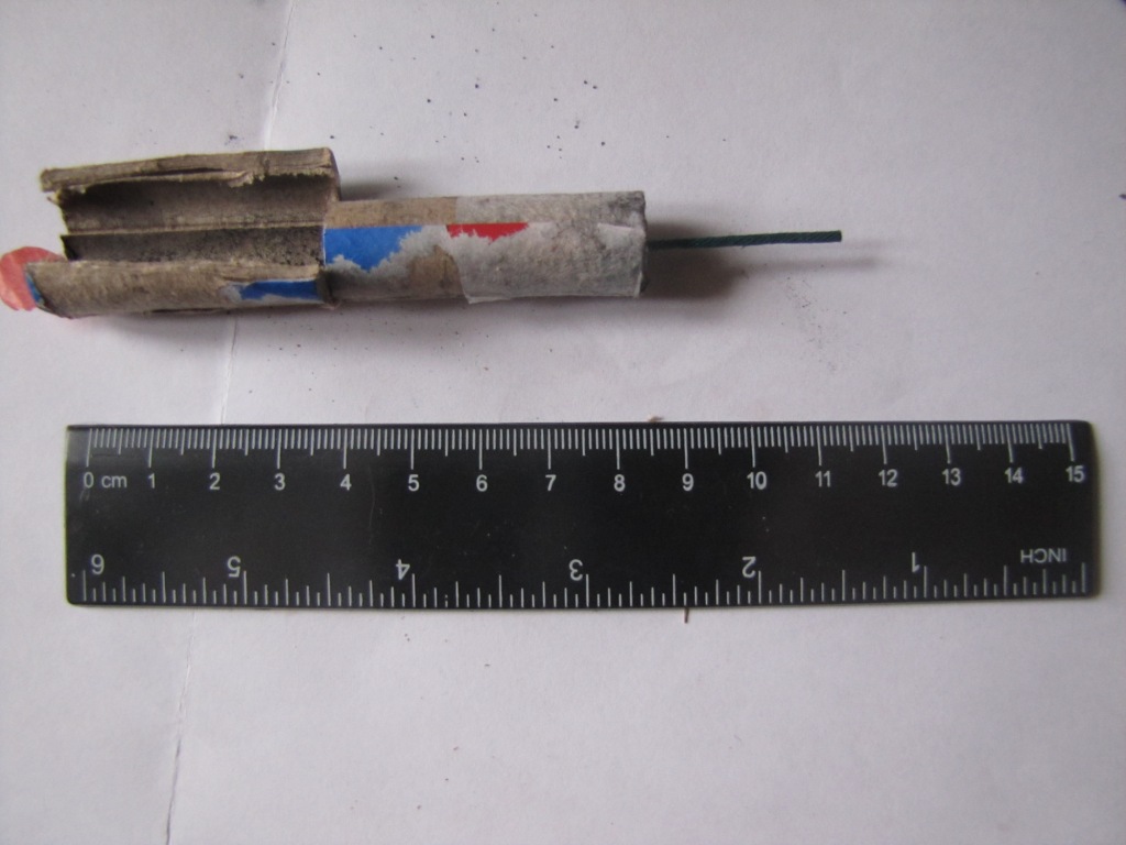

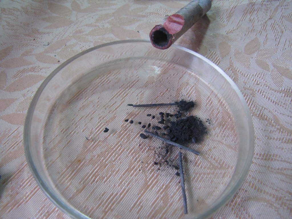

Верхняя часть двигателя оказалась "пустышкой" - там было немного неликвидов пороха и куски фитиля.

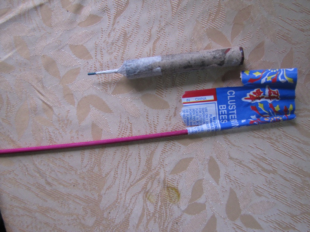

Порох использован низкокачественный (чего и следовало ожидать, учитывая цену)
Сопло расположено с небольшим уклоном

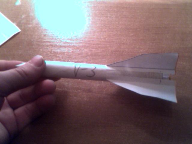

Вот что получилось:

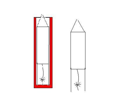

Стержневой стабилизатор несравнимо проще. Я иногда вообще брал кусок алюминиевой проволоки, приматывал ее скотчем к РДТТ и ракета готова =). Стабилизатор - оперение гораздо сложнее. Кстати, 4 пера, в зависимости от способа крепления, иногда могут быть гораздо технологичнее чем 3, например: Image
