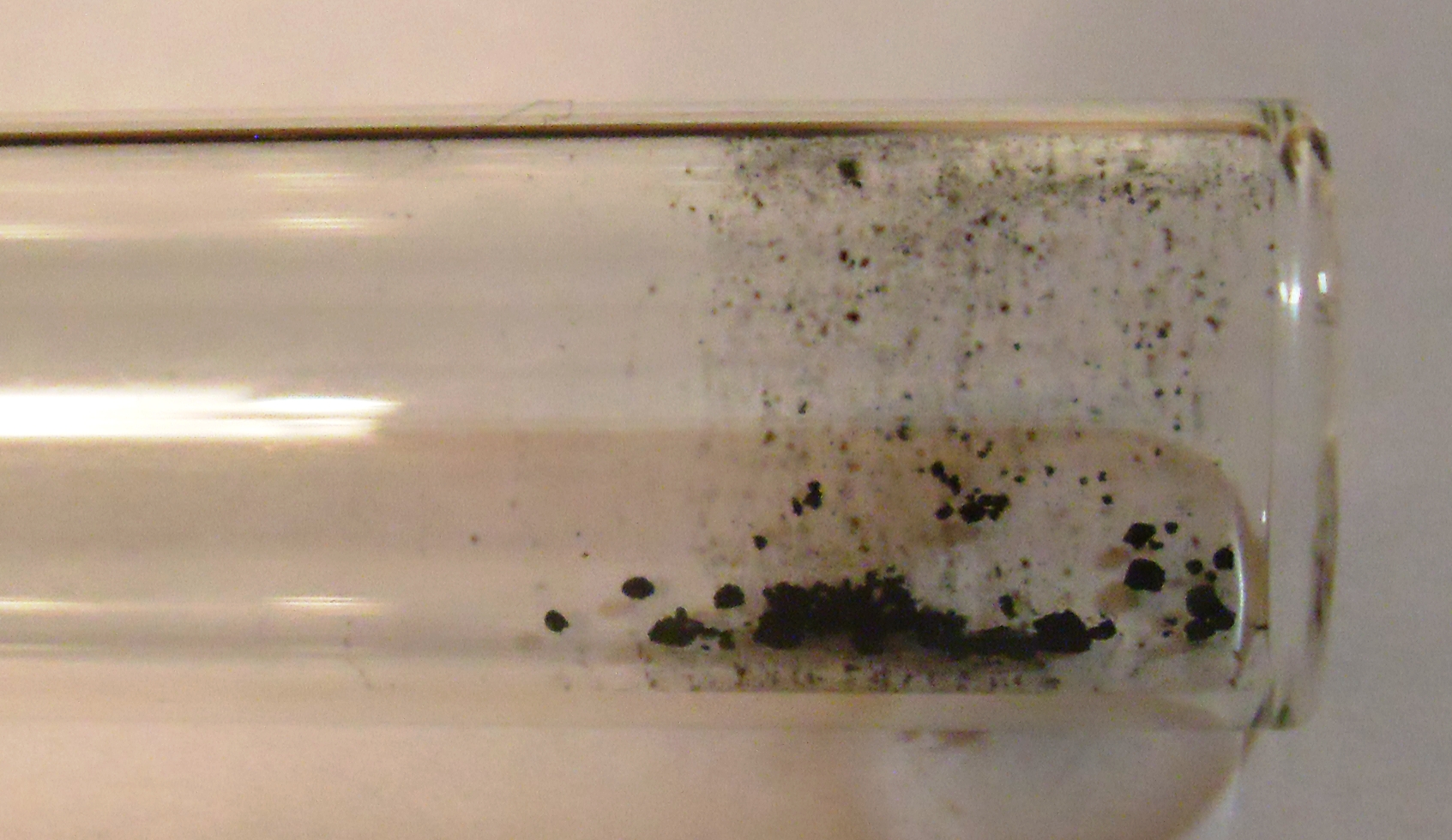

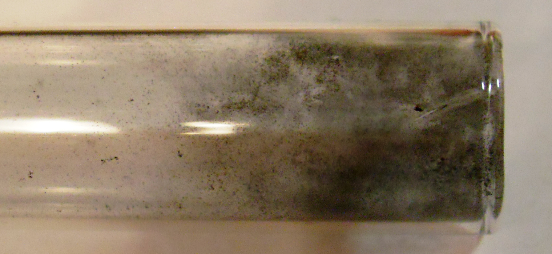

Фото разложение ацетиленида меди (II)
File comment: До взрыва
File comment: После взрыва
