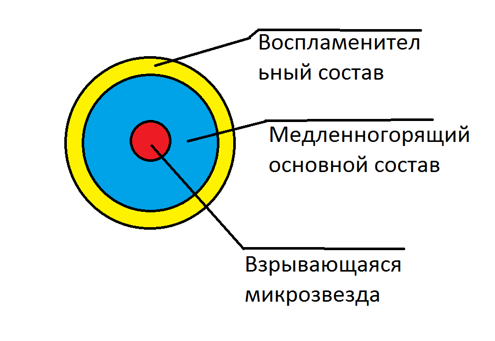

Так вот я пробовал делать трещащие звезды из сурика, окиси меди, МПФ-4 и НЦ. Протирал состав, увлажненный ацетоном, через крупное сито. Затем сушил гранулы и пробовал поджигать. Сгорало со вспышкой и большим облаком дыма, однако взрыва не было. В чем может быть причина?
 Post subject: Re: Вопросы по Пиротехнике
PostPosted: 30 Oct 2012 17:05
Joined: 12 Nov 2011 20:42
Posts: 563
Это только ядро, во вложении примерная схема звезды.
Медленногорящий основной состав, если не нужен, можно исключить но тогда воспламенительный состав должен давать много шлаков.
