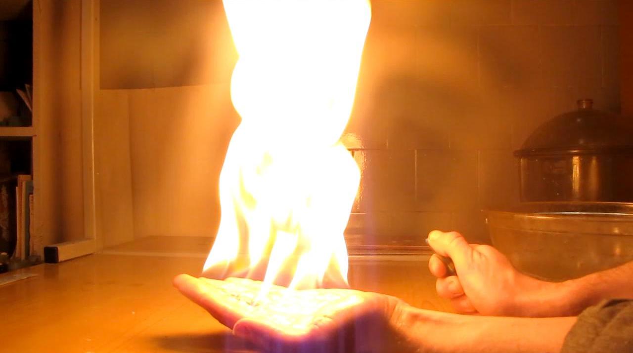

Последняя часть статьи Огонь на ладони
Вспышка пены с пропан-бутановой смесью:
http://chemistry-chemists.com/N1_2012/U ... -U9-4.html

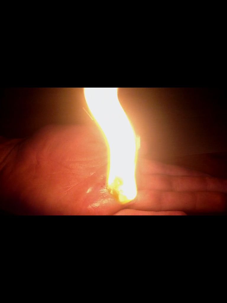

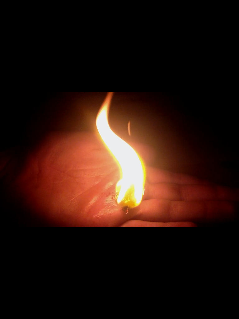

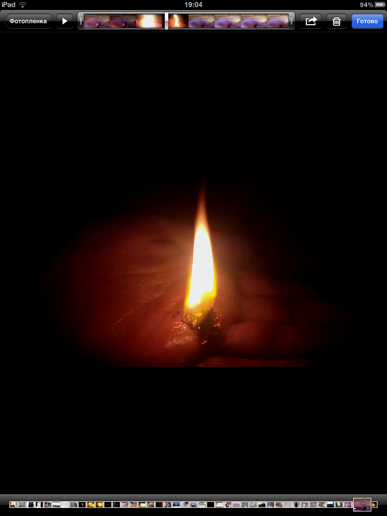

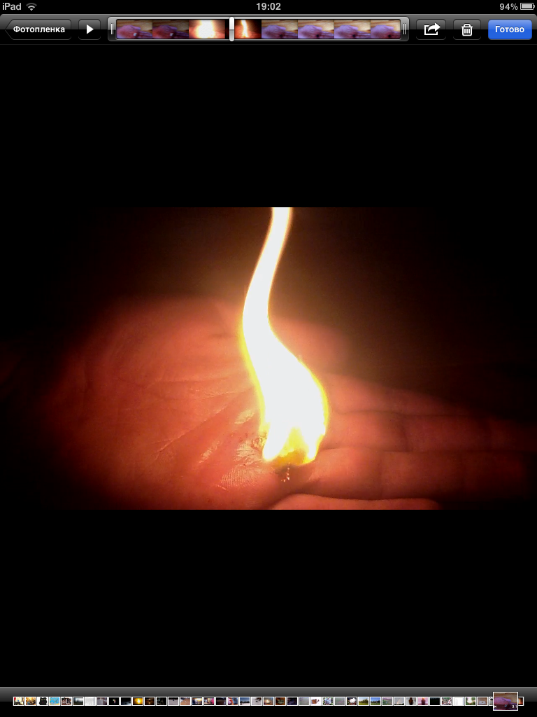

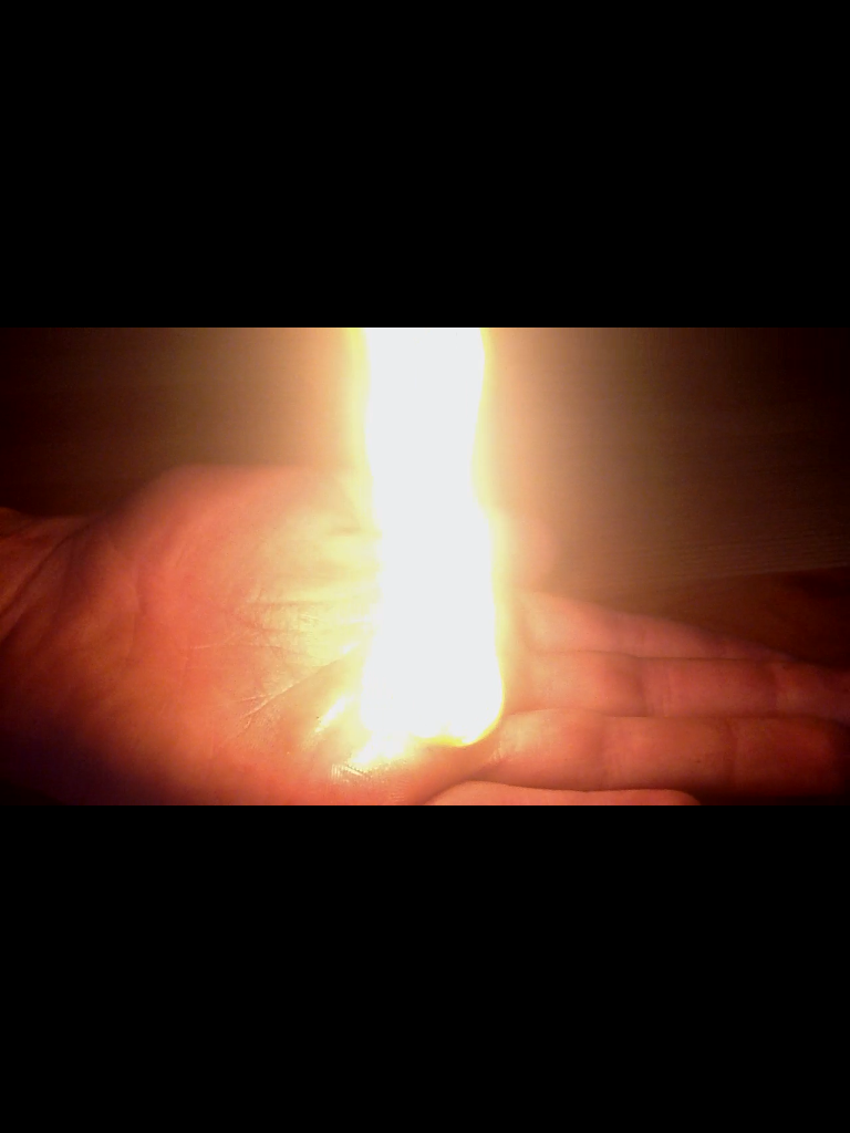

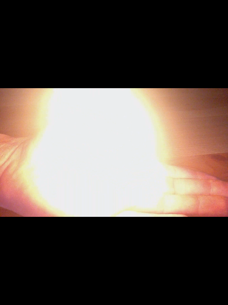

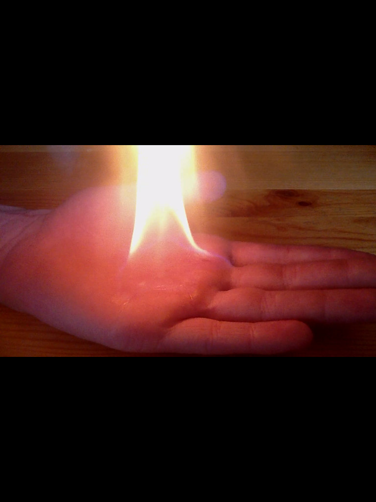

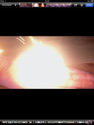

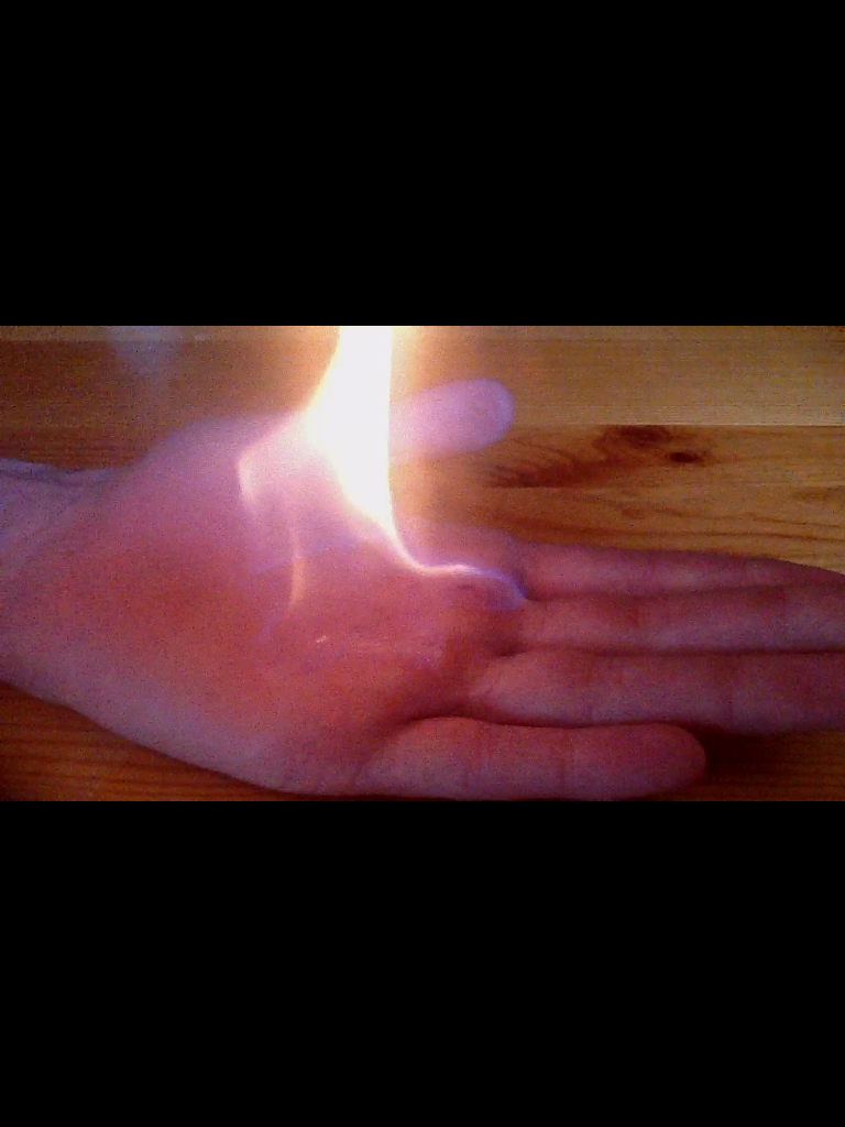

Угадайте, что лежит у меня на ладони?

 Post subject: Re: "Холодное" пламя (огонь на ладони)
PostPosted: 04 Jul 2012 01:25
Целлулоид?
PostPosted: 04 Jul 2012 01:34
Posts: 69305
Судя по виду пламени - нитрованная целлюлоза.

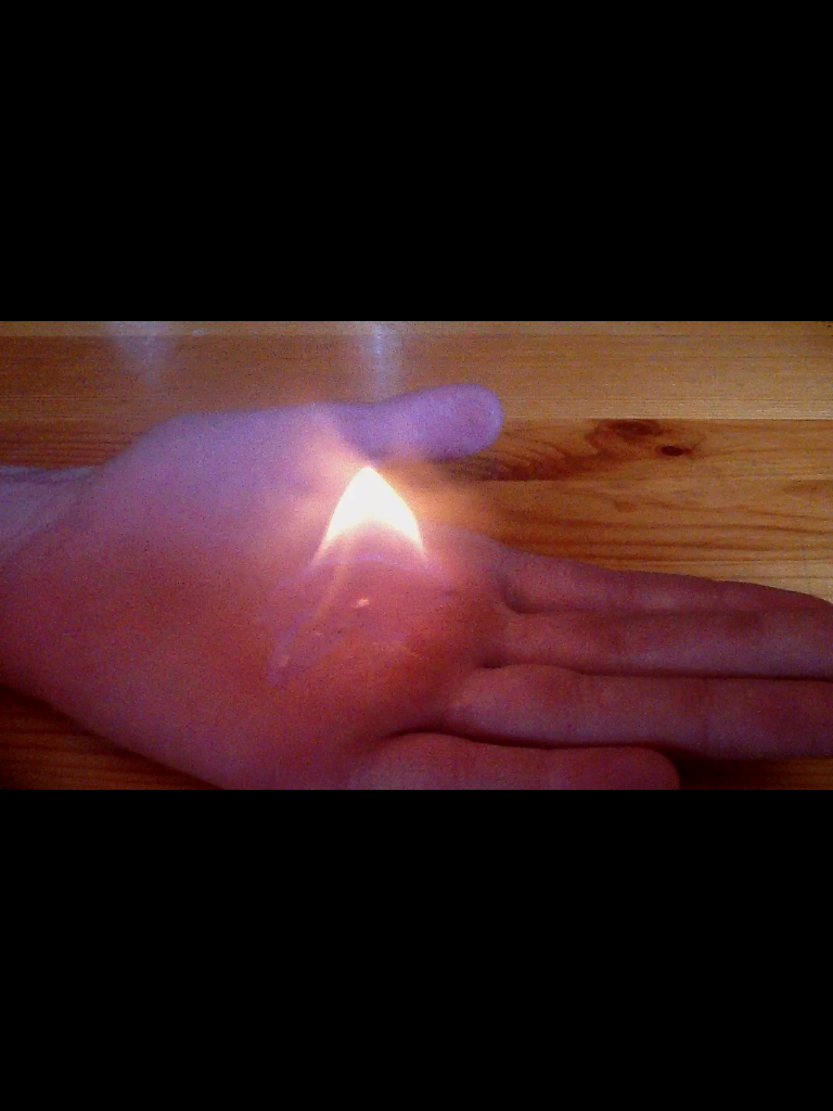

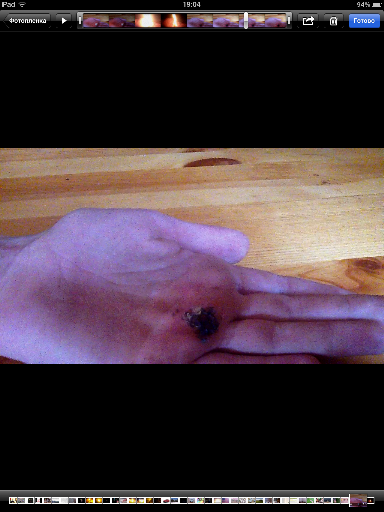

PostPosted: 04 Jul 2012 13:51
Целлулоид?
Да, правильно! Когда я пытался зажигать теннисный шарик на руке, то огонь на ладони действительно получался (но как только пламя опускалось до кожи, приходилось его сбрасывать) и этот вариант плох. Но когда я растворил теннисный шарик в избытке ацетона, и ацетоном покрыл стекло (лежащее на столе), после улетучивания ацетона оставалась тонкая пленка целлулоида, которая легко снималась. Опыт по горению этой плёнки на ладони несколько раз демонстрировал друзьям, главное, не давать зрителям её помять и понюхать (иначе они (по запаху) догадаются, что это такое), а так, они принимали это за комочек обработанной кальки (пока я не раскрыл «секрет»). Полученную плёнку надо смять, (не очень плотно). Я подстраховываюсь, и перед опытом смачиваю руки водой (немного печет), но если делать огонь на сухой ладони, то этот опыт тоже подходит (если пленка целлулоида тонкая, то будет только немного печь, но ожога не будет!). На последней фотографии кажется, что осталось много пепла, на самом деле его там совсем немного. Главное, такой опыт безопасен и доступен – кусок теннисного шарика и немного ацетона, наверняка найдутся у начинающего химика.
PostPosted: 04 Jul 2012 14:59
Смесь ацетона и воды 1 к 1, замечательно горит на ладони и не обжигает её. Когда я пробовал зажечь просто ацетон на ладони, то сильно огорчился (очень сильно печет), но его смесь с водой горит, и нагревается относительно слабо, после сгорания рука остаётся смоченная водой. На руку надо капнуть немного этой смеси (так, чтобы не было лужи), и поджечь.
