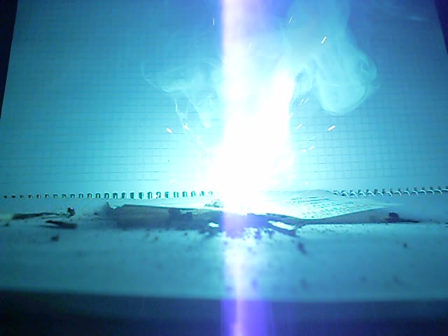

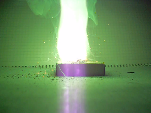

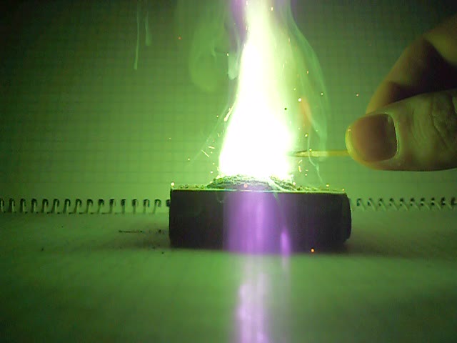

Зелёный огонь на нитрате бария
http://www.youtube.com/watch?v=HoERGrLmJdw
File comment: Самый засвеченный кадр
File comment: В начале и в конце

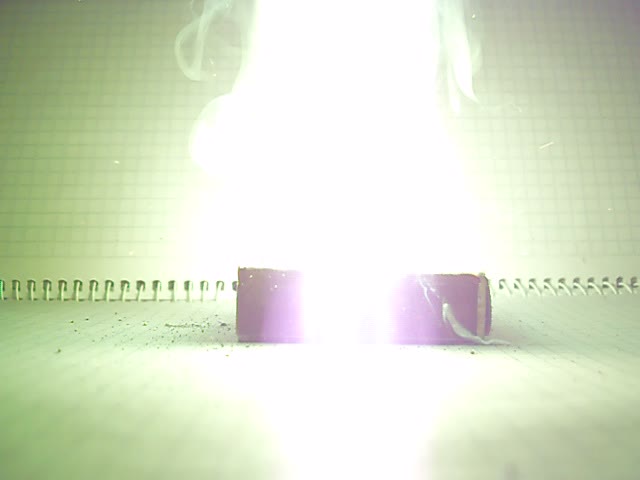

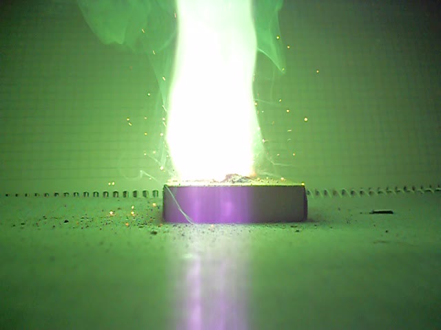

Тот же состав меньше металла и добавил серы вроде стало лучьше
http://www.youtube.com/watch?v=SJIKgo1oge8
 Post subject: Re: «Бенгальские огни» (составы цветного огня)
PostPosted: 27 Dec 2011 13:37
Joined: 27 Jan 2011 10:42
Posts: 146
Location: делокализован
Да. Сера добавляет глубины цвету. Фон для огня лучше делать серый, он лучше отражает цвета.

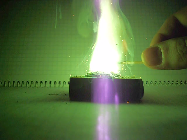

Думаю это все что можно выжать на нитратах для более насыщенного цвета нужны хлораты и перхлораты или броматы.
Состав на хлористом аммонии в начале довольно долго горит красивым голубым потом видимо температура растёт и он переходит в зелёный
http://www.youtube.com/watch?v=erB4Dl2s ... e=youtu.be
File comment: На самом деле он намного красивее

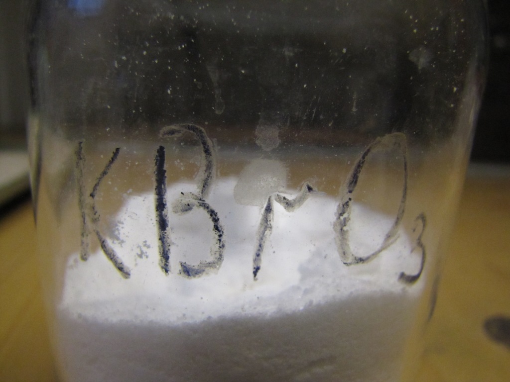

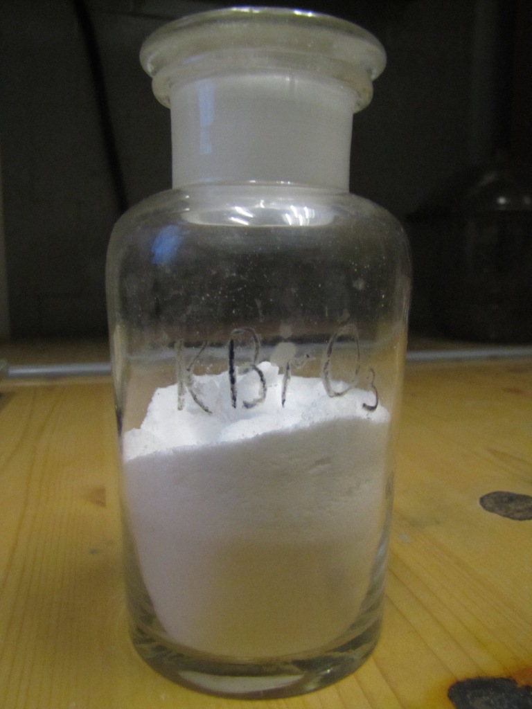

P.S. Александр дал мне во временное пользование целую банку бромата калия. Я пооблизовался, горько поскулил, и вернулся к запланированной реакции магния с красным фосфором (которая чуть не окончилась новогодним пожаром). Хвататься за несколько дел одновременно - не лучший выход.

Nil admirari wrote:
Romario какой состав голубого огня?
Это состав зелёного огня просто вначале он горит голубым а потом переходит в зелёный
Нитрат бария 60% Хлористый аммоний 16% ПАМ 20% идитол 4%

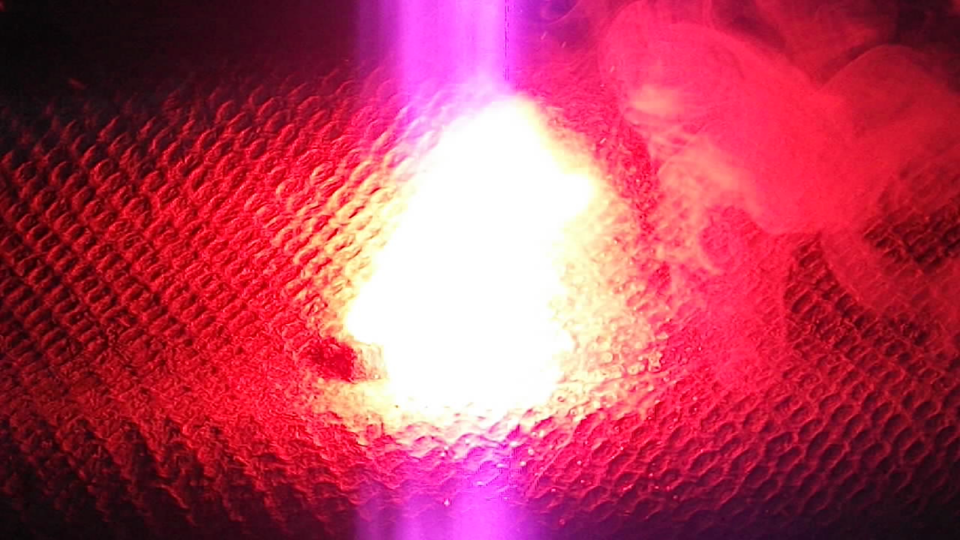

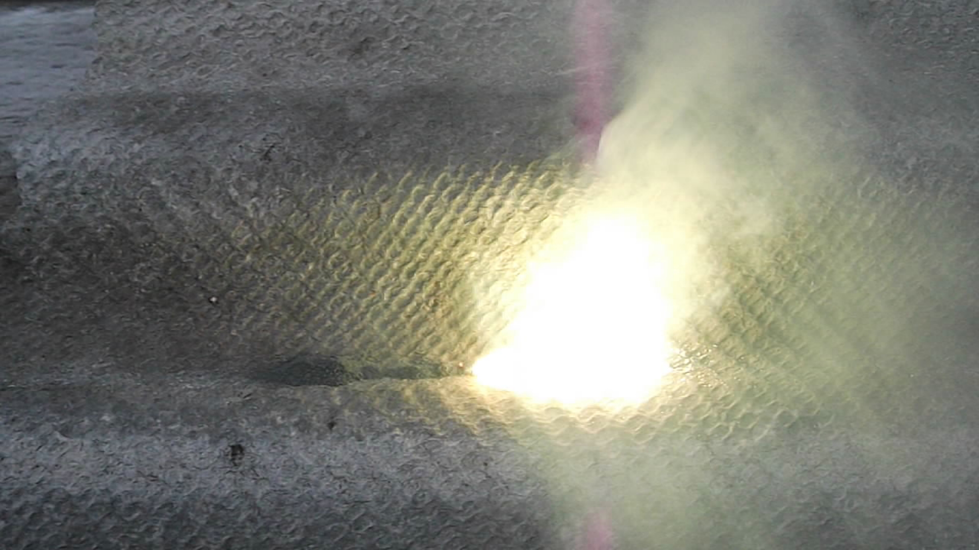

Намешал немного красного и зелёного состава на Новый год.
Вот проба горения на куске серого шифера.
Рецепт красного: Бертолетки 32 части, нитрата стронция 44, серы 19, угля 3, декстрина 2.
Декстрин служит для связки состава, я её не планировал и использовал крахмал.
Горение довольно быстрое, цвет вполне удовлетворительный.
Красный огонь.avi [4.94 MiB]
Downloaded 798 times

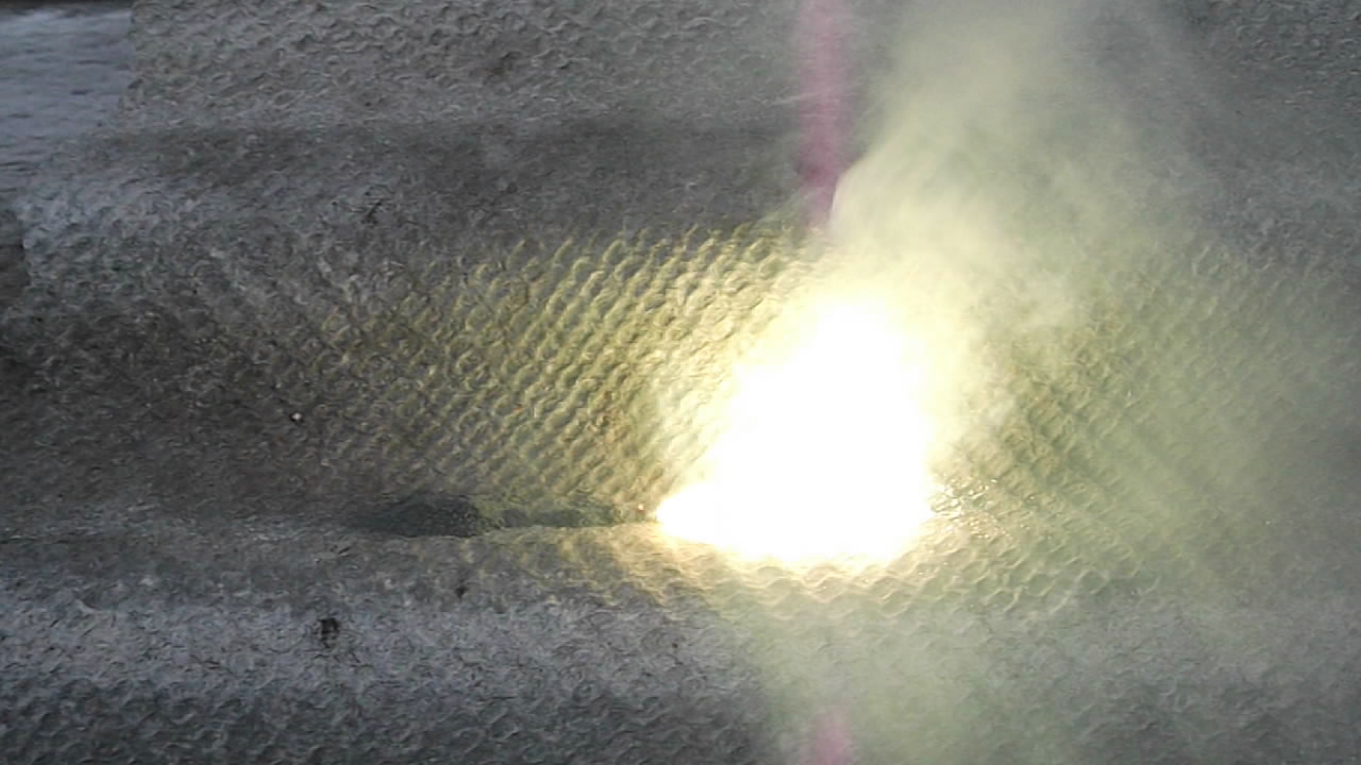

Зелёный состав на нитрате бария (Нитрат бария 3,2 части, серы 1,1, бертолетки 1.3, угля 0,2). Цвет пламени визуально несколько иной, зелёного побольше, но всё равно зелёно-жёлтый. Нитрат бария есть нитрат бария.
Зелёный огонь. avi.avi [3.52 MiB]
Downloaded 794 times
