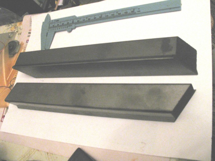

Кирпичи из сверхчистого графита для замедления нейтронов, очищенного хлором при высокой температуре, изготовляются стандартных размеров, эти размеры упоминались в книгах о советской атомной промышленности (библиографию, к сожалению, не помню; напишу, если встречу снова). Однако сверхчистый графит довольно дорог, и на машиностроительных заводах вполне могли использоваться скользящие контакты (вроде щеток). Например, в токоприемниках электровозов применяются такие:
Они бывают двух типов: более твердые (с повышенным содержанием глины, более высокой прочностью и большим электросопротивлением) для электровозов переменного тока и более мягкие для электровозов постоянного тока. Их можно достать в электровозных депо, имея там связи (это не особенно дорогой расходный материал). Не могу сказать, из чего сделаны токосъемники в метро - в метрополитенах я разбираюсь гораздо хуже, чем в электровозах.

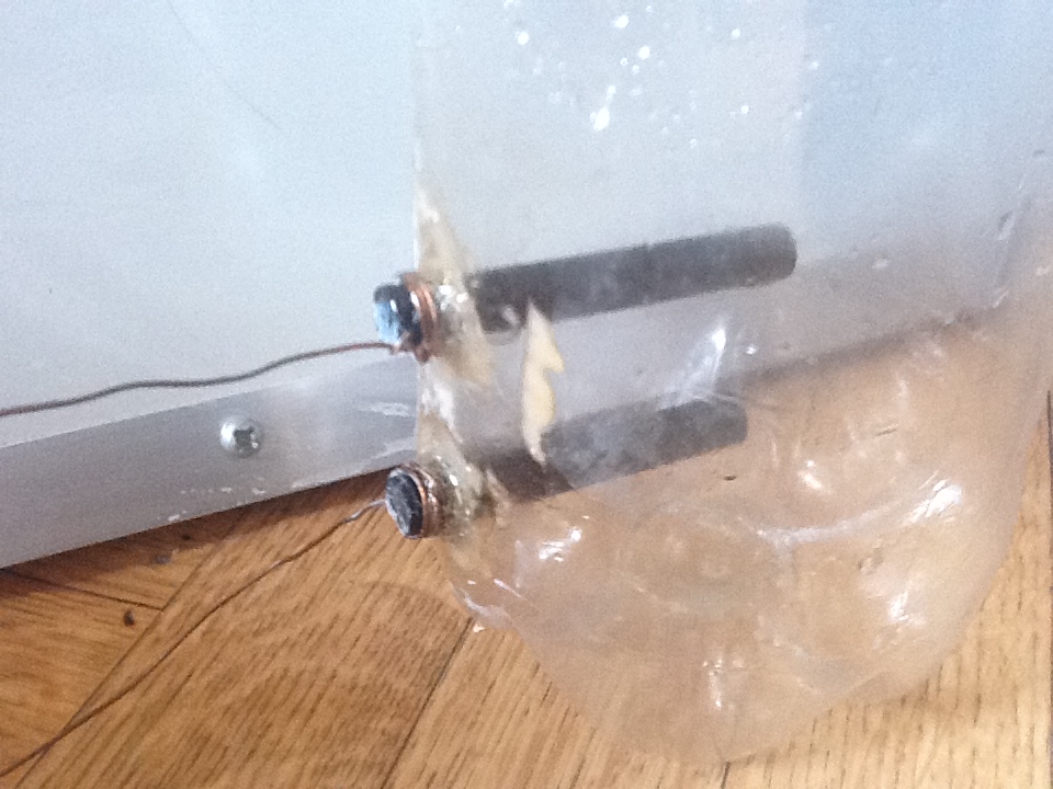

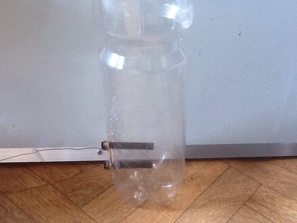

Проводил электролиз семь суток, (каждый день делал перерыв на 2 часа). Электролит состоял из раствора хлорида калия (максимальная концентрация при комнатной температуре) и каждый день добавлял грамм по десять гидроксида калия. Проводил дома, почти без надзора (гидроксид калия поглощал избыток хлора).

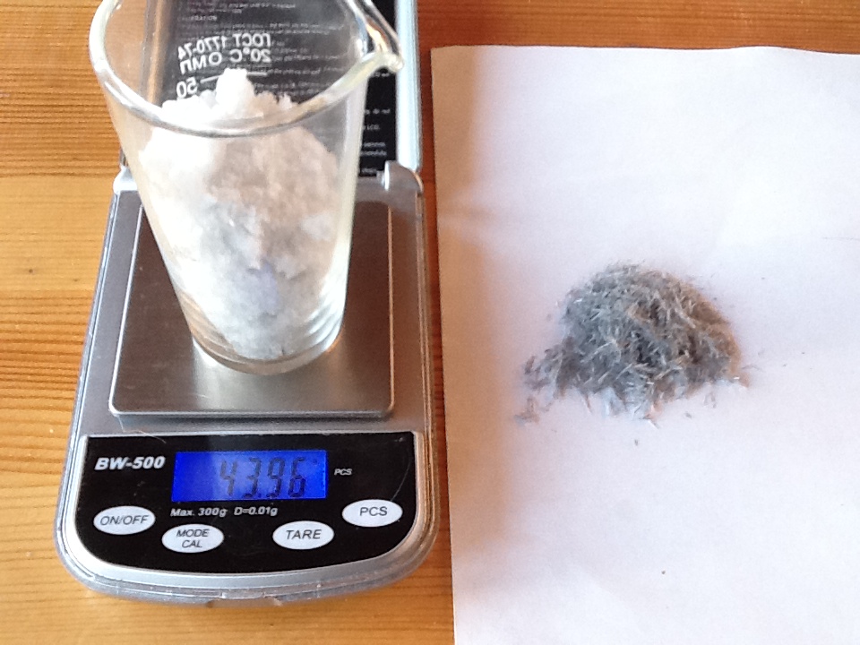

Возникли трудности с фильтрованием графита, крупинки на фильтре остаются, а пыль просачивается вместе с раствором. Тогда раствор я перелил в банку, и ждал пока графит осядет, (вместе с ним осело немного бертолетовой соли). Раствор с верху отсосал шприцом и перелил в кастрюлю. Кристаллы хлората калия с графитовой пылью вылил на фильтр, и промыл «обезжиривателем универсальным» (он вымыл почти весь графит, и не растворил (или почти не растворил) хлорат калия), на нижнем фото эта бертолетова соль справа. Прозрачный раствор в кастрюле покипятил пол минуты и поставил в погреб, удалось охладить до 14,1 градусов, выпавшие кристаллы отфильтровал, промыл сначала двадцатью миллилитрами спирта, а потом «обезжиривателем универсальным». Высушил. Получилось 43,96грамма чистой бертолетовой соли, и грамм 5 загрязненной. Если учесть что в электролите (его было пол литра) остался хлорат калия, то выход более пятидесяти грамм!

Из большой батарейки viewtopic.php?p=58247#p58247 графит этот подключен к плюсу, (на фото цинковый стакан от такой батарейки слева).
