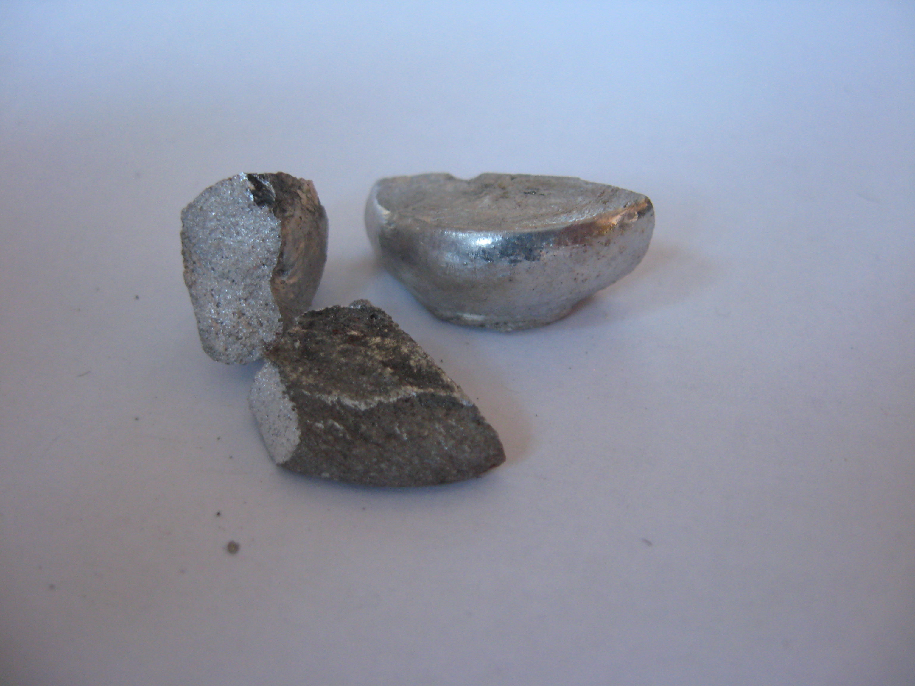

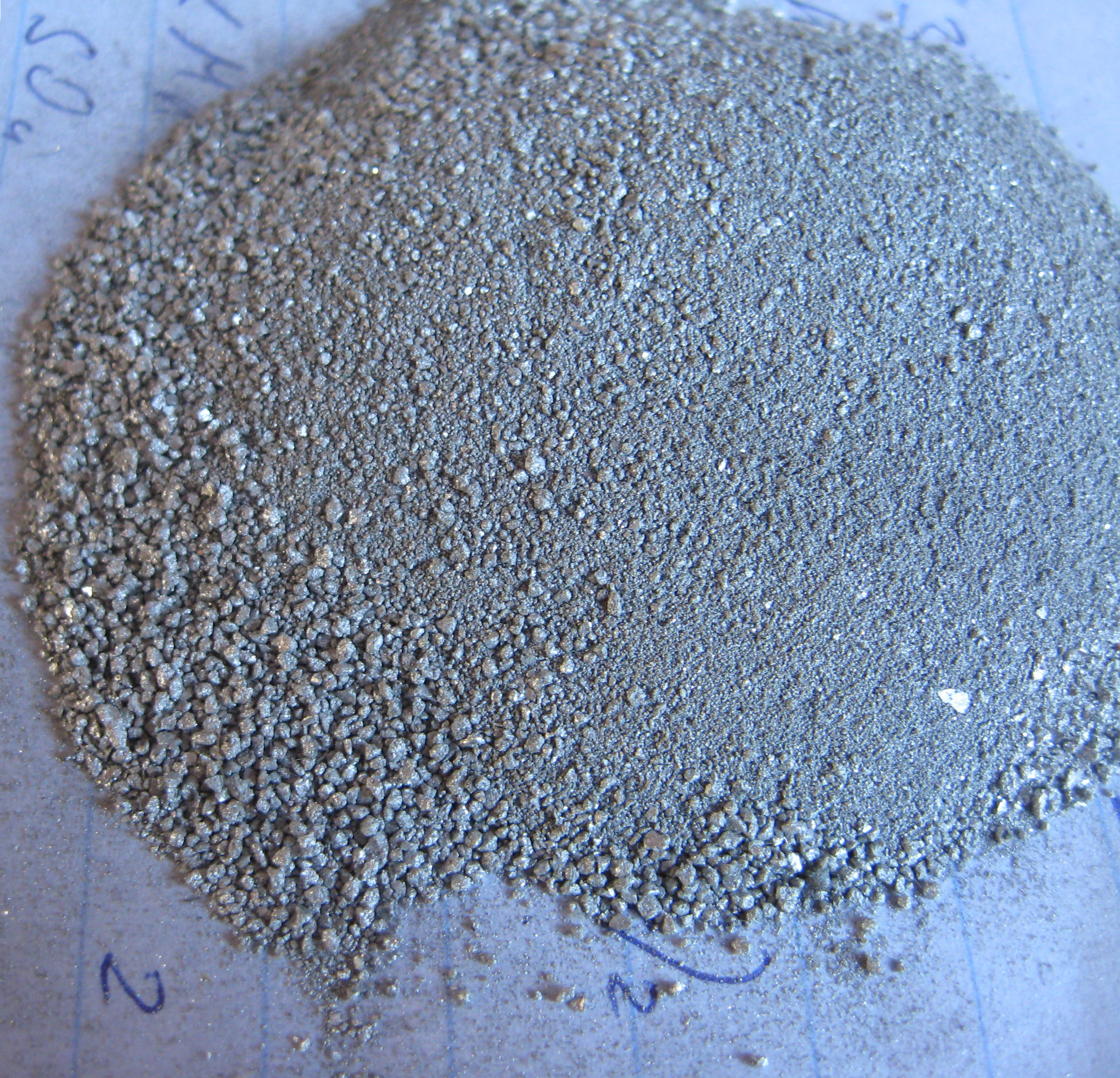

Вчера занимался получением ПАМа, сплавил алюминий с магнием ("на глаз"), измельчил в стальной ступке, просеял. Часть порошка вышла в виде крошки. Целесообразно ли измельчать его до состояния порошка, или оставить так, а разлетающиеся крошки (собраюсь использовать ПАМ в звездках) будут давать искры?
ПАМ очень крупный. Для звезд не подойдет. Если хотите сделать глиттеры (звезды, оставляющие за собой мерцающий шлейф) или трещащие микрозвездки, то нужен очень мелкий порошок ПАМа, однако он не должен быть похожим на пудру. Попробуйте измельчить ваш ПАМ в кофемолке. НО: обязательно удалите из нее даже малые количества окислителей, иначе ПАМ может загореться.
