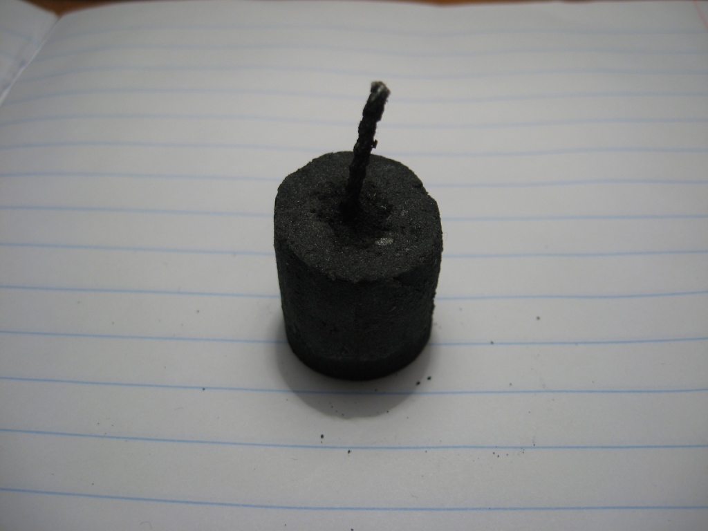

Хочу использовать этот ПАМ для вашей смеси
Winokur #20 glitter
Нитрат калия 48 %
Сера 17 %
ПАМ-3 12%
Уголь 10%
Пищевая сода 5%
Оксид железа (3) 4%
Декстрин 4%
Кстати, можно ли в этой смеси обойтись без Fe2O3, или заменить его?
Кажется, я вас опередил, вот этот состав (декстрин получил прокалиывая крахмал в духовке 2,5 - 3 часа (хотел два, но дела отвлекли), сначала температура поднялась до 250 градусов, потом упала ниже 200, потом разобрался, температура держалась 200 - 230 градусов). Видимо, испытать звездки до нового года не буду, их пока всего 10 штук уменя (смеси сделал 50 грамм), сделаю еще, но, видимо максимум их будет 30, так что на проверку тратить жалко (но еще посмотрим). Кстати, из этого состава можно сделать отличный бенгальский огонь (только еще чугунных опилок надо еще добавить :) ).

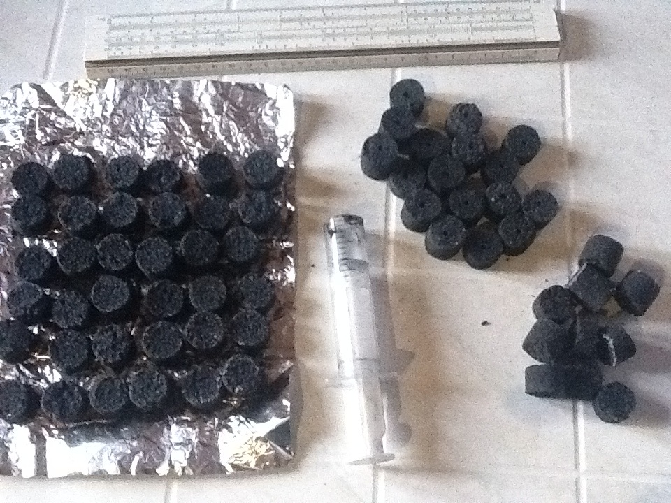

У меня сушатся три звезки (сделал 20 г смеси). На НГ посмотрим что получится.

Когда делаете экспериментальные звездки лучше все же делать побольше (штук 10-15). Как я уже говорил, глиттеры нельзя сильно увлажнять. Смесь должна быть рассыпчатой, и когда я первый раз делал глиттеры, то после сушки у меня растрескалось порядка 6 звезд (всего их было около 100 :) ). Не сразу привыкаешь к тому, с какой силой надо прессовать подобные составы.
Я использовал 3 мл 25 % р-ра этанола на 20 грамм смеси, сейчас как раз снарядил звездками мортирки, звездки вышли очень прочные - я их едва просверлил.
 Post subject: Re: Пиротехнические изделия
PostPosted: 26 Dec 2012 22:44
У меня звездки получились тоже достаточно прочные, но я воспользовался "военной хитростью" и просверлил их утром (снаружи состав был сухой, а внутри еще немного влажный, просверлилось довольно легко), а весят они значительно тяжелее звездок огненного дождя, (каждая примерно по 5 грамм).
