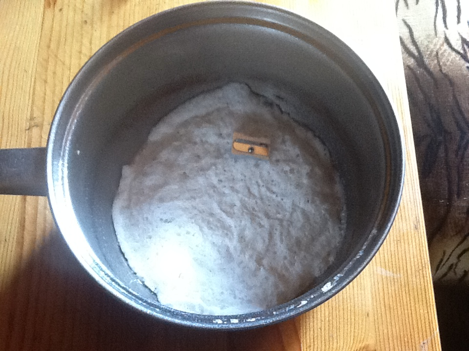

Большое спасибо всем за советы! :ax: Но я пока решил получать поташ не из углекислого газа (с его растворением проблемы, придется целую установку делать), а из уксусной кислоты. Насыпал на дно бутылки гидроксида калия, грамм 20 - 30 (исходя из 90руб за кг, то, 30грамм KOH стоит 2рубля 70копеек). Плеснул в бутылку с KOH, 9% уксусной кислотой, уровень кислоты поднялся в два раза выше гидроксида калия. Раздался треск, и вода в бутылке закипела, бутылка расплавилась и вся смялась, полетел едкий аэрозоль, я, чтобы понизить темпиратуру в бутылке плеснул еще уксуса, реакция приостановилась, но через мгновение началась сного, прошлось бежать с этой бутылкой на улицу. После остывания начал сного лить уксус в бутылку, теперь раствор сильно грелся, но критической ситуации уже не было, погасил весь KOH до слабокислой реакции (на лакмус). И сегодня выпарил. Осталось только прокалить.
На дне лежит точилка.

феерверкер, не стоило столь варварски подходить к реакции нейтрализации. Как минимум следовало наморозить льда для внешнего охлаждения сосуда. Сосуд конечно должен быть стеклянный, а не из пластика. Просто слишком бурные реакции опасны для здоровья. А тут еще кипящая уксусная и едкий кали...

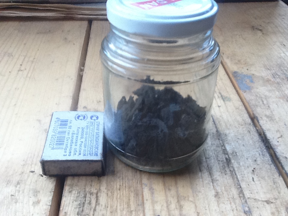

Поташ получился черного цвета (при горении газа выделялась копоть),
только я думал, что он примерно как кальцинированная сода, но когда я оставил кусочек поташа в комнате, то часа через три он стал размазываться (от впитавшейся влаги). Сделал гремучий порошок – 0,5грамма серы, 1поташа, и 1,5нитрата калия, положил на крышку консервной банки и стал нагревать на газовой плите, …раздался ТАКОЙ выстрел, :ai: :ay: :) :ah: :confused: что уши заложило. В ближайшие дни сниму видео этого порошка в действии.

Тонким слоем разложите на железном противне, и нагрейте до темно-красного каления, т.е. до плавления поташа 891°, — примесь углерода выгорит.

Положил немного поташа на металлический лист и стал нагревать бутановым баллончиком, примесей натрия в поташе нет, (пламя горелки немного окрашивалось в красно-желтый цвет (но не малиновый)). После остывания поташ на поверхности был белым, но на изломе был сероватый.

Чтобы углерод быстро выгорал, к нему должен хорошо поступать кислорода воздуха. Если вы направили горелку сверху на порошок, то большая часть кислорода выгорела в пламени.
Нагревать лучше на электрической плитке (если нет печки), положив над спиралями тонкий лист нержавейки, по габаритам не выходящий за пределы спиралей (ТЭНа), а сверху прикрыть чем то вроде кастрюли или большой консервной банки (для уменьшения теплопотерь).

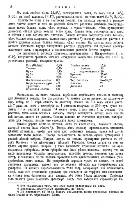

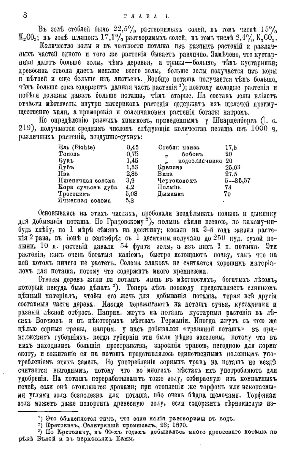

Про получение поташа из золы и другими способами обсуждали выше в этой теме. Вряд ли кто его будет получать - гораздо проще купить готовый реактив или едкое кали.
Но чисто для интереса - оказывается полынь будет получше подсолнечника, и ее даже сеяли на поташ! :ap:
lyubavin_n_n_tekhnicheskaya_khimiya_tom_2_legkie_metally_010.jpg [ 429.17 KiB | Viewed 23847 times ]
Если кому интересно узнать в подробностях о всяких разных кустарных способах получения поташа - то см. 2 т. Технической химии.

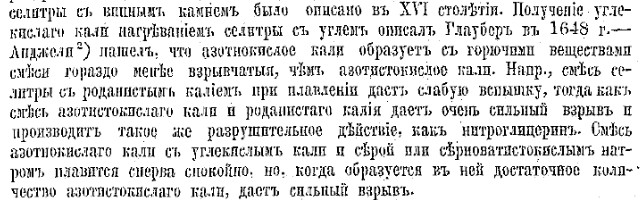

Давайте обсудим другой вопрос. Сегодня встретил еще упоминание о другом "гремучем порошке".
Действительно ли смесь нитрита калия и роданида калия дает такой сильный взрыв? Какие реакции происходят? Возможно ли заменить нитрит калия нитритом натрия и пр.
Вдруг кто захочет проделать этот опыт. :)

Забыл ссылку на статью:

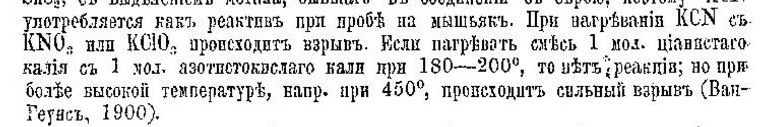

Не знаю как насчёт тиоцианата, а двойная соль калия нитрит/цианид является взрывчаткой по Sorbe, 1968
