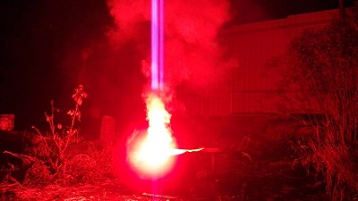

Испытал зажигательный состав на самой трудно зажигаемой металлизированной звёздочке все ок намазал только многовато)
http://www.youtube.com/watch?v=8ZG_Gw3J ... e=youtu.be
К сожалению уже не успеваю к новому году сделать что стоящее пару огней фонтанов и все:(

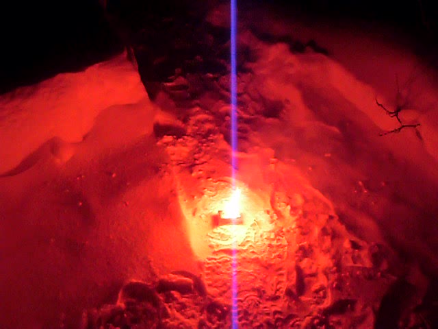

PostPosted: 01 Jan 2012 02:45

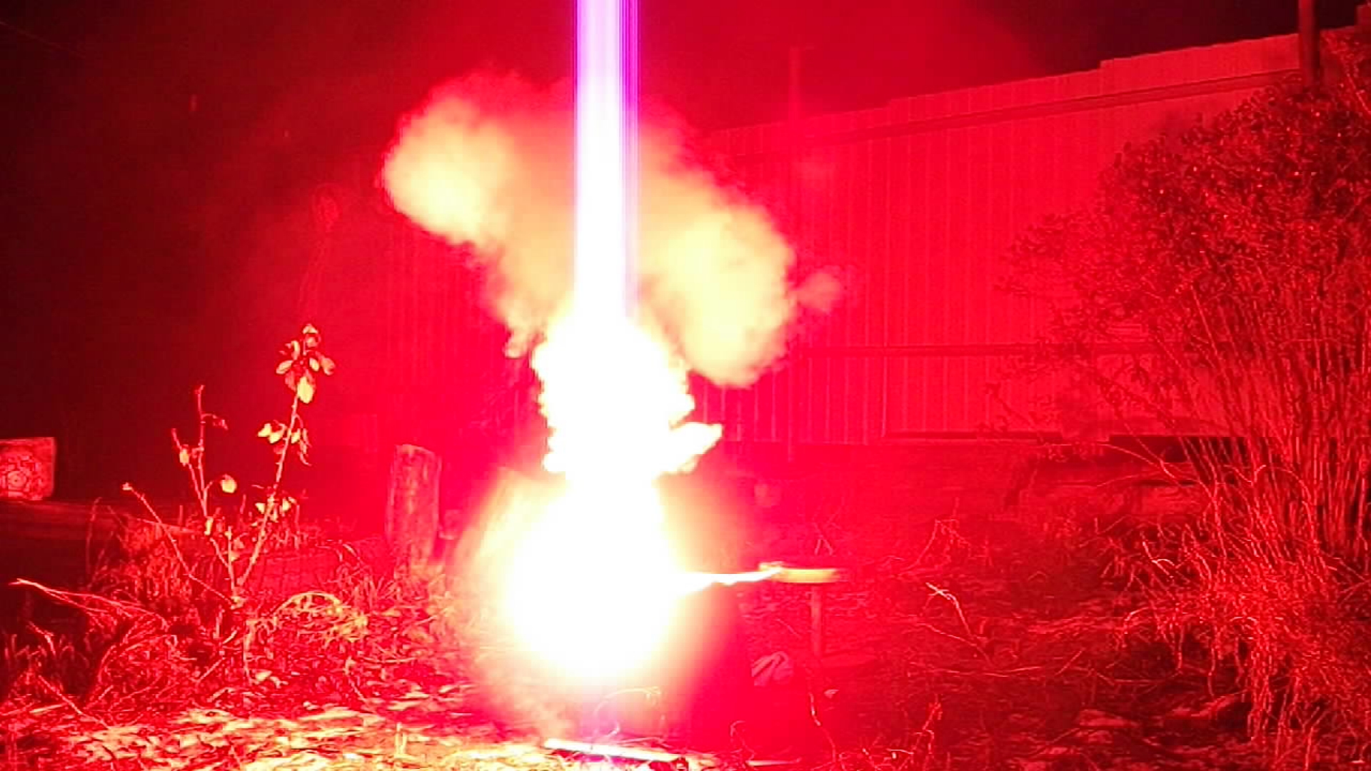

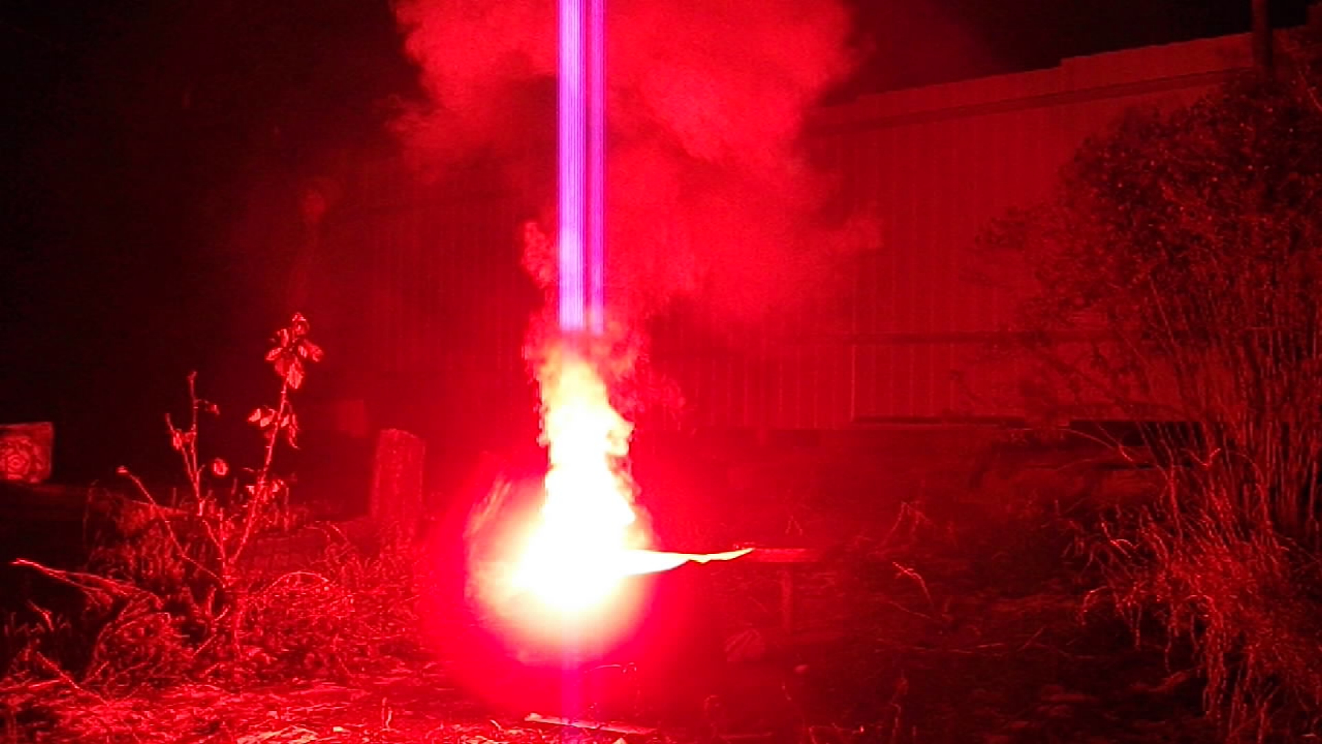

Горение состава красного огня
 Post subject: Re: «Бенгальские огни» (составы цветного огня)
PostPosted: 01 Jan 2012 03:17
Posts: 69175
Красиво получилось :)
PostPosted: 01 Jan 2012 03:31
Недостаток - клубы дыма и сильный запах сернистого газа. Но на открытом воздухе терпимо.

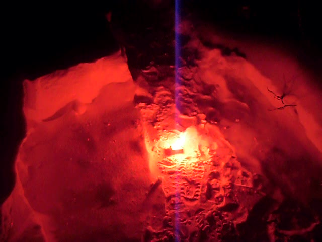

Красные заездки с металлическим горючим
В первом случае цементатор декстрин, но нитрат стронция образует с водой кристаллогидрат со всеми вытекающими
http://www.youtube.com/watch?v=NT3MhjhXVgc
Вторая на идитоле здесь все отлично
http://www.youtube.com/watch?v=H86aNxjLIbM

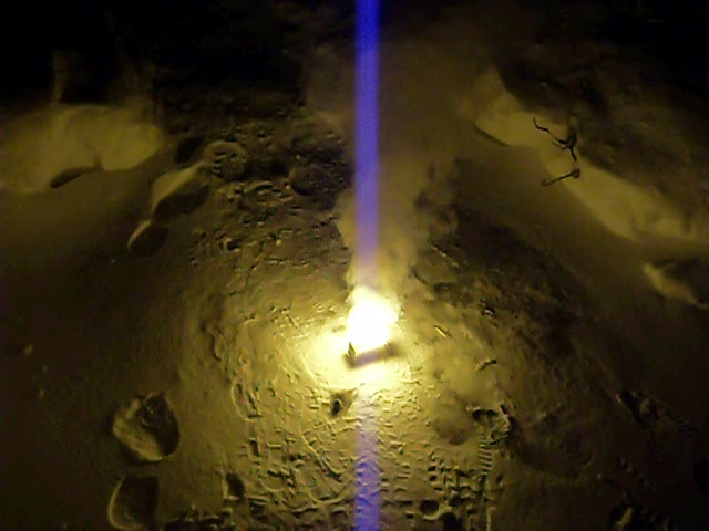

Желтая металлизированная звёздка как всегда камера не передала всю полноту цвета
http://www.youtube.com/watch?v=t3iwWkAj ... e=youtu.be

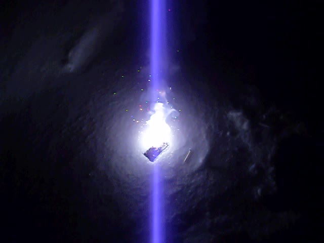

PostPosted: 16 Mar 2012 20:55
Joined: 12 Nov 2011 20:42
Posts: 563
Белый искристый при полёте создааёт красивый искристый шлейф

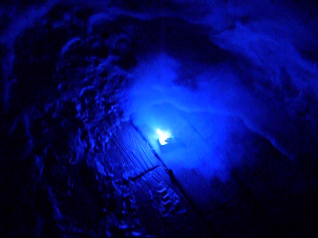

PostPosted: 26 Mar 2012 19:09
Posts: 563
Синий огонь перхлорат калия, хлорид меди (I), сера дыма только многовато

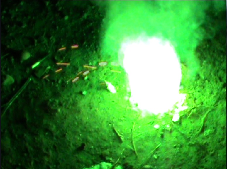

PostPosted: 02 Apr 2012 18:30
Posts: 563

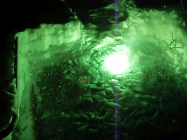

Зелёный состав без хлоратов и перхлоратов очень хороший цвет ;)
PostPosted: 02 Apr 2012 18:42
Нитрат бария?
PostPosted: 02 Apr 2012 18:45
Posts: 563
Нитрат бария?
Да
PostPosted: 02 Apr 2012 18:46
Joined: 12 Mar 2012 18:57
Posts: 402
Отличный зеленый получается на твердом хлорпарафине ХП-1100 (ХП-66у). Вместо серы - уротропин.
Нитрат бария 55
ПАМ 12,5
Уротропин 12,5
Хлорпарафин 20
Чуток по хуже, но все же хорошо на ПВХ. Серу заменять на уротропин не получается.
Хлорпарафин нетрудно купить в России, да и стоит он не дорого, порядка 2,5-3 бакса за кило, если от 15кг брать. Кроме цветных огней хорошо на дымовые идет с цинком/окисью цинка. Если б у нас продавался - купил бы.
PostPosted: 02 Apr 2012 18:50
Posts: 563
Никак не получаются приличные цвета (зелёные) на перхлорате калия или аммония :confused:
Этот состав
Нитрат бария 60
ПАМ 10
ПВХ 20
Сера 6
Идитол 4

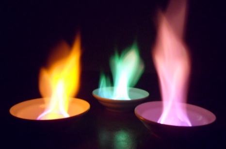

Еще один простенький, но достаточно эффектный способ получить цветное пламя.
Горючее - этанол.
Красители:
Оранжевый - NaCl,
Зеленый - H3BO3,
Малиновый - KCl.
Краситель насыпается "горкой" в выпарную чашку (в моем случае - в кухонную керамическую розетку :) ).
Горка вещества пропитывается спиртом.
Важно сделать компактную горку и не наливать слишком много спирта (он должен хорошо пропитать "краситель", но не растекаться вокруг, иначе цвет пламени будет менее однородным)
Для начинающих:
Соблюдать ТБ при обращении с этиловым спиртом!
При горении борноэтилового эфира (продукт реакции спирта с борной кислотой) выделяется B2O3. О его токсичности я ничего не слышал, но желательно работать под тягой или хотя бы проветрить помещение.
P. S.
Извините за качество фото. Я ЗАДОЛБАЛСЯ!!! настраивать фотоаппарат, чтобы цвета хоть как-то соответствовали действительности.
 Post subject: Re: Цветное пламя
PostPosted: 26 Jul 2012 01:56
Joined: 27 Jan 2011 10:42
Posts: 146
Location: делокализован
Красивое фото! Не зря так долго калдовали над ним. Получилось магически!
Не ожидал от калия такого цвета. Замечательно!
Вступаем http://vk.com/club60587928 :)
PostPosted: 26 Jul 2012 02:29
Joined: 26 Apr 2012 19:06
Posts: 121
Спасибо.
Пока фотик настроил - спалил миллилитров 30 спирта, если не больше :) .
Фотик, конечно, искажает. Но здесь искажение в лучшую сторону. В действительности, пламя менее яркое, чем на фото. Но цвета хорошо различаются. Самое яркое пламя, естественно, там, где натрий (эту заразу, вообще, трудно чем-либо приглушить :) ).
Хлористый калий меня тоже порадовал. Но его я предварительно в несколько приемов очищал от примеси все того же хлористого натрия.
