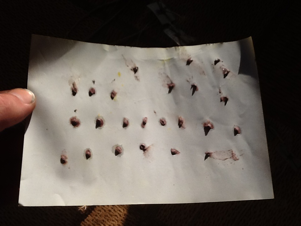

Демонстрация смеси армстронга непосвещённым (снимал ещё летом).
Взрыв от уда ноги - капелька смеси на железной болванке под кусочком картона.
Взрыв от щелчка пальцев - просто порошок.
