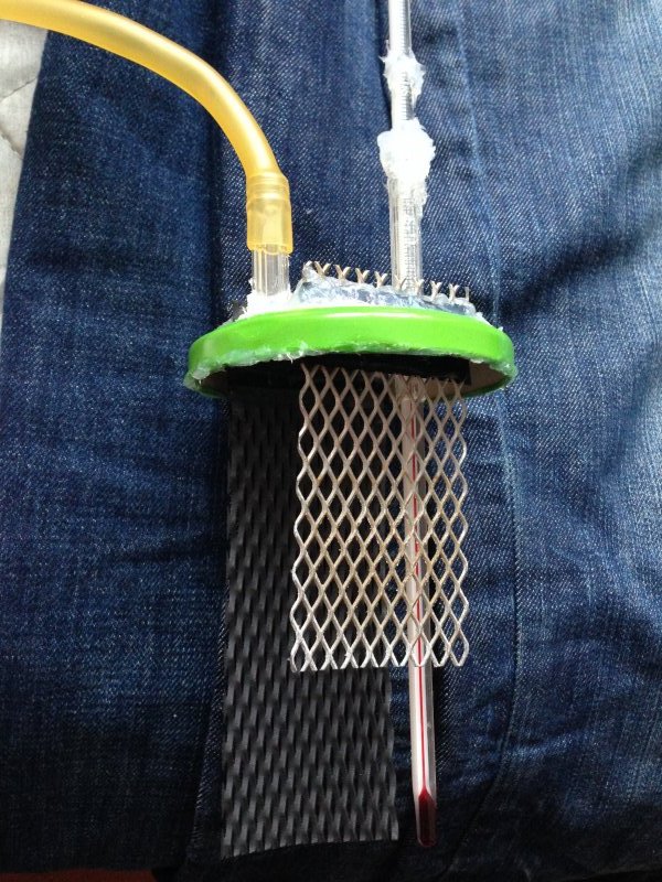

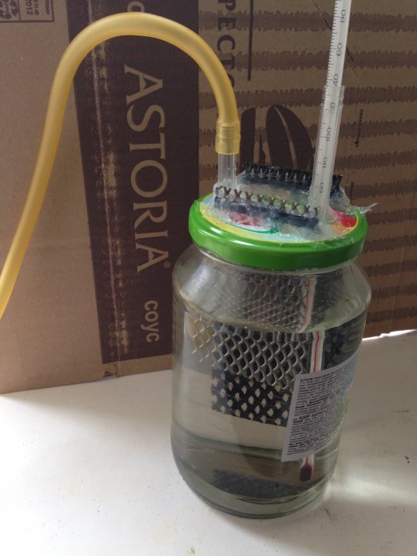

Несколько дней назад пришла ОРТА сетка, как и планировал на анод орта на катод - титановую сет-ку.
Рекомендуемая сила тока, которую можно подавать на анод - 0,25-0,3 А/см2. Прикинул что площадь анода, которая будет погружена в раствор = 40 см2. Жаль что не было припаянной ножки. так бы рабочая поверхность с одной стороны могла быть 60 см2 ( а вообще размер сетки 15^5 см, но если ее сложить то мне кажется площадь немного уменьшится) Поэтому сила тока, если учитывать что будет в основном работать одна сторона анода, не должна превышать 10 А.

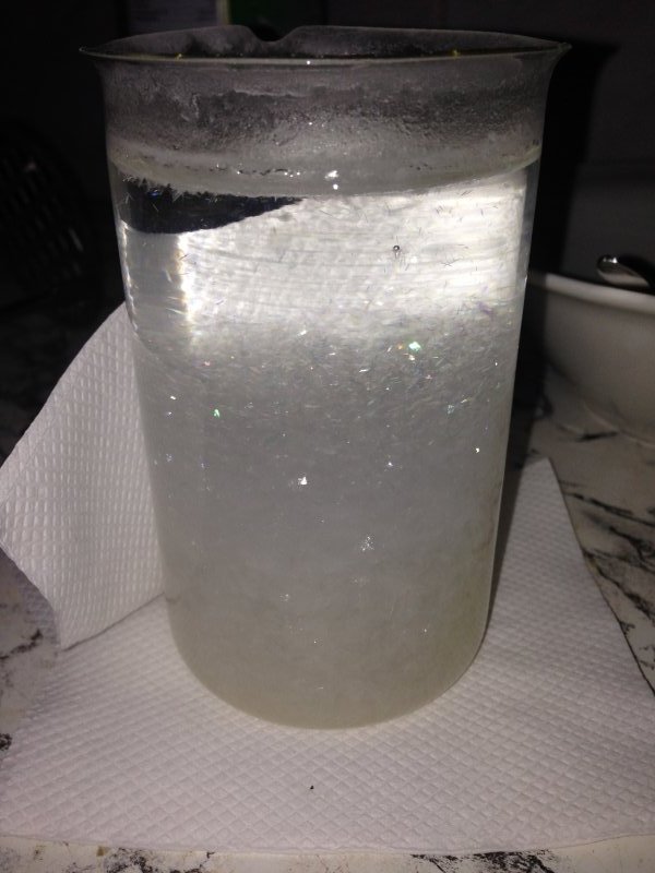

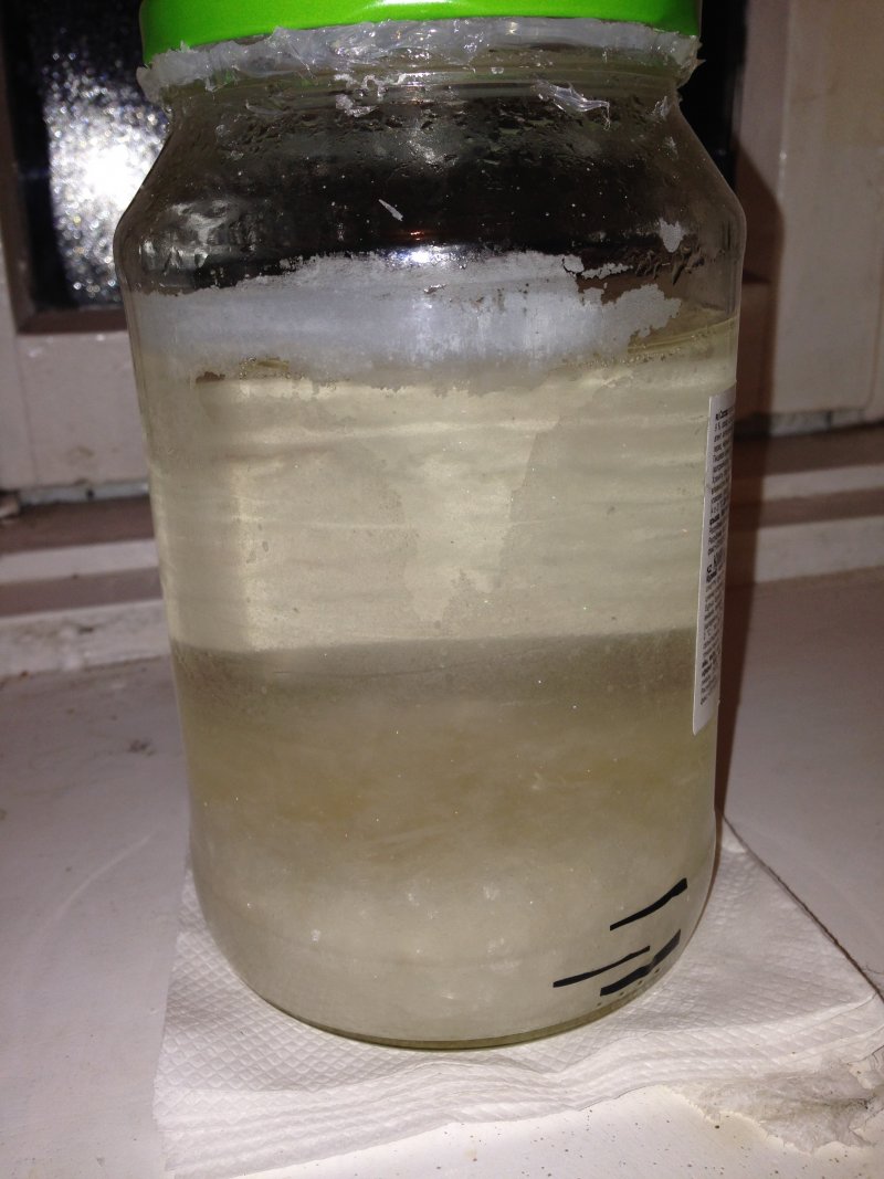

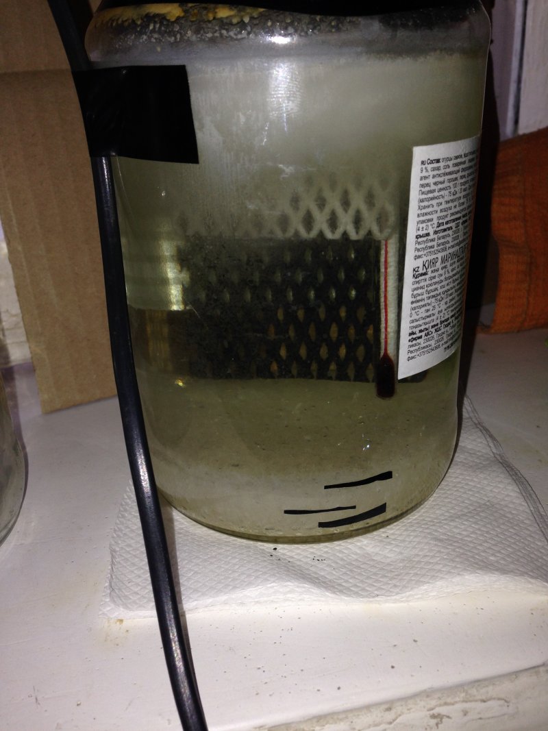

Источник блок питания от компа. Напряжение - 5 вольт, сила тока 4,2 А, потом потихоньку сила тока начала падать. В среднем провел 390 А/ч , это 4 суток ровно, нужно было больше держать, кпд далеко не 100% . Температура 37-38 градусов Цельсия.
Вот фото по завершению процесса. Берта уже доставала анод, поэтому решил остановить реактор.

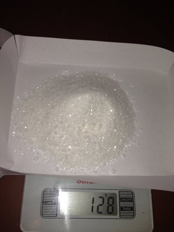

После раствор довел до горячего состояния, охладил при комнатной температуре и в морозильник на ночь оставил. Отделил кристаллы от раствора, промыл 3 раза ледяной водой и высушил. выход составил 128 грамм.
маловато, но для первого раза сойдет. Часть хлората осталась в растворе, часть была потеряна при промывке, всего я думаю грамм 160-170 вышло, это за 390 А/ч при 100% кпд могло получиться 296 грамм, то есть выход по току 57%. Нужно ближе расположить электроды, из-за этого такое низкое кпд. Из 128 грамм осталось 114, т.к. провел один раз перекристаллизацию, чтобы продукт получился чище
Рекомендуют обычно повыше температуру, градусов 60, а может и выше, для подавления побочных реакций.
И добавлять хромат для предотвращения восстановления хлората на катоде. Но в вашем случае хлорат все равно постепенно удаляется из раствора, вот в случае натриевой соли выход должен бы ощутимо увеличиться.

PostPosted: 03 Mar 2016 21:36
caecum, для получения максимального выхода используютпроточные электролизеры. Выходящий раствор охлаждают, выпавший хлорат отделяют, а маточник пускают в оборот. Схему промышленного электролизера не нашел, зато нашел проект небольшого для медицинских нужд. Там же и описание изготовления самостоятельно титановых электродов с платиновым покрытием
ссылка на статью
По поводу хромата: содержание 4-8 г/л Na2CrO4 (K2CrO4 если сразу получаем соль калия), pH=5,0-5,5

Температуру под 60 боюсь повышать, не знаю выдержит ли орта анод, сейчас запущен следующий реактор на предыдущем растворе от первого электролиза, попробую при температуре 40 и чуть выше. А добавлять хроматы не буду да и нет их у меня, с ними выход должен быть выше это да, но не хочу с ними связываться. Интересно какой в этот раз будет выход по току) наверн такой же, но да ладно..

caecum wrote:
...Интересно какой в этот раз будет выход по току) наверн такой же, но да ладно..
В промышленных проточных электролизерах выход 85%, это максимально достигнутый уровень в "большом" синтезе хлоратов.
