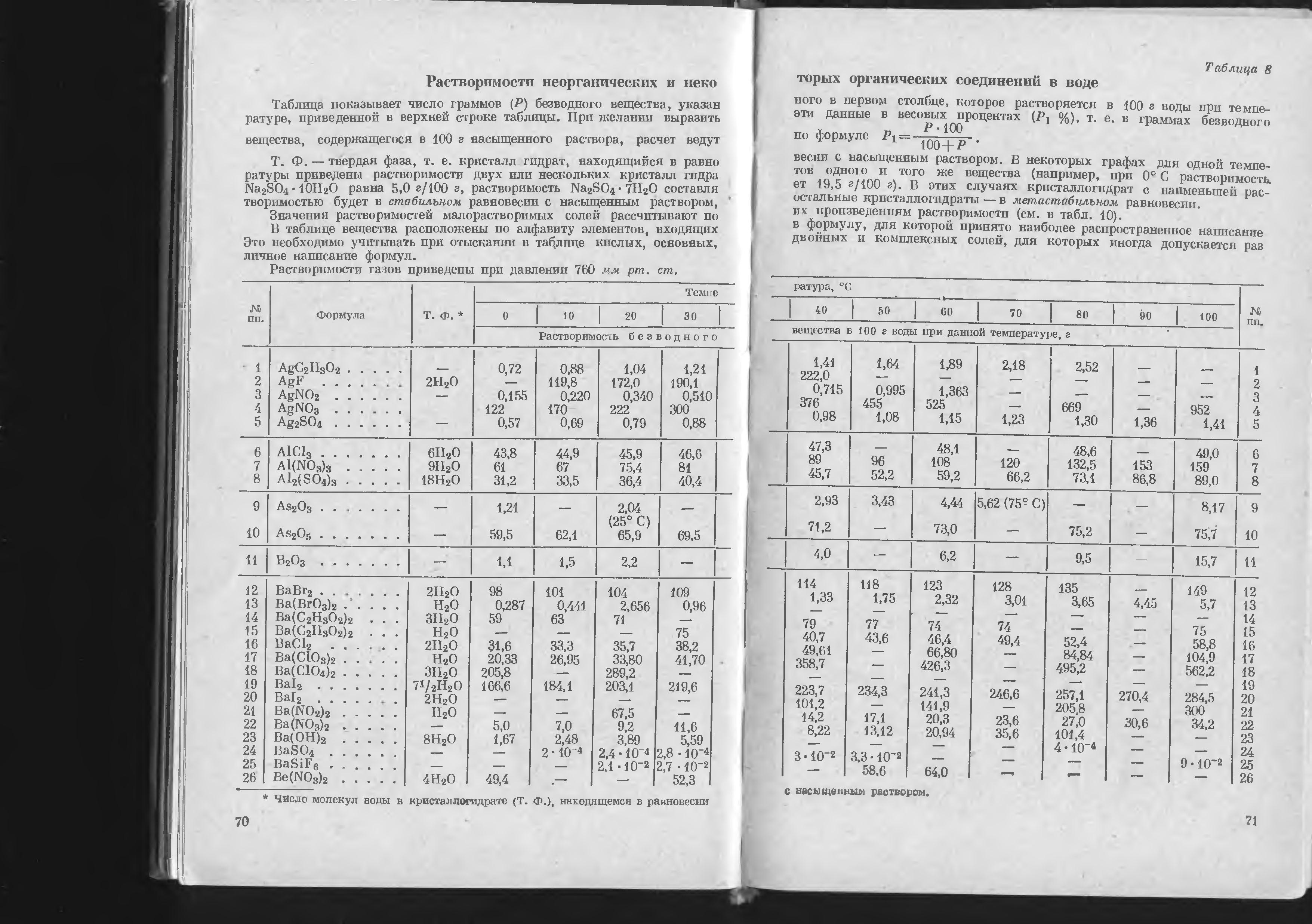

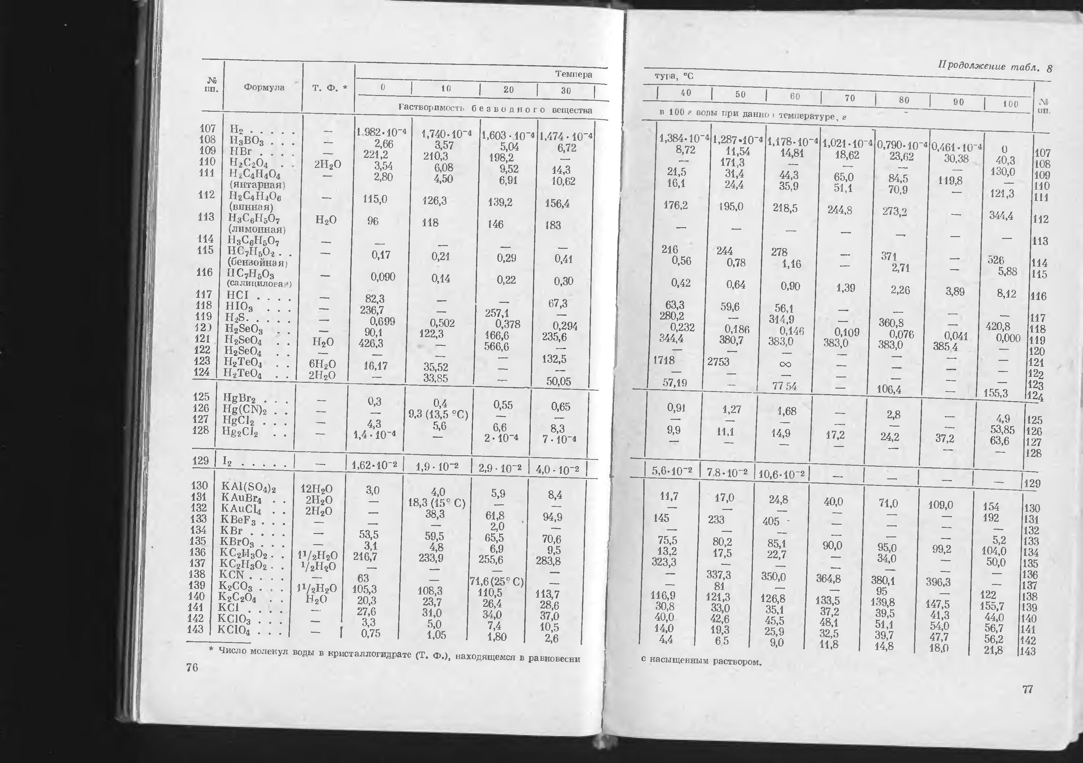

PostPosted: 08 Aug 2016 21:37
А что кристаллизуется в этом видео? Смесь с преобладанием бертолетовой соли?

Posts: 7061
Никому не встречалась готовая методика по получению хлората калия исходя из хлората натрия? Понятно, что ничего военного там нет, просто хотелось бы готовую методику с оптимальными концентрациями, а не заниматься экспериментами.
 Post subject: Re: Бертолетова соль (хлорат калия)
PostPosted: 11 Nov 2016 12:23
Joined: 16 Aug 2012 04:02
Posts: 966
Готовая методика не встречалась, но если вы сольёте насыщенные при 80-90оС растворы хлората натрия и хлорида калия, и замотаете плёнкой, чтобы не допустить испарения воды, то при охлаждении льдом хлорид натрия в осадок не выпадет.
PostPosted: 11 Nov 2016 12:49
radical
с видео и фотографиями http://pirotehnik.me/himiya/62-hlorat-k ... henie.html
PostPosted: 11 Nov 2016 13:19
Posts: 7061
Нет, ну это понятно, что сливают горячие насыщенные растворы. А не выпадет ли там "каша" из кристаллов? Я, кстати, буду брать не хлорид калия, а нитрат. Хлорат натрия у меня есть технический сухой, просто сколько там воды, неизвестно. Наверное, можно сделать насыщенный раствор и прикинуть по плотности концентрацию.
PostPosted: 11 Nov 2016 15:21
Joined: 05 Nov 2015 13:31
Posts: 388
Location: самарская обл.
Потренируйтесь на кошках попробуйте приготовить горячий р-р следующего состава:
m(KNO3) = 101,0 г,
m(NaClO3) = 106,5 г,
m(воды) = 191,4 г.
Действительно, разумнее сначала приготовить концентрированный р-р NaClO3, не обязятельно насыщенный.
При концентрации NaClO3 50% предварительная методика будет следующей:
m(KNO3) = 101,0 г,
m(NaClO3 50%) = 213,0 г,
m(воды) = 84,9 г.
