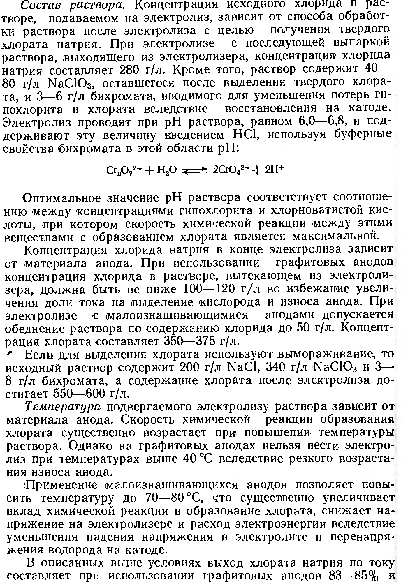

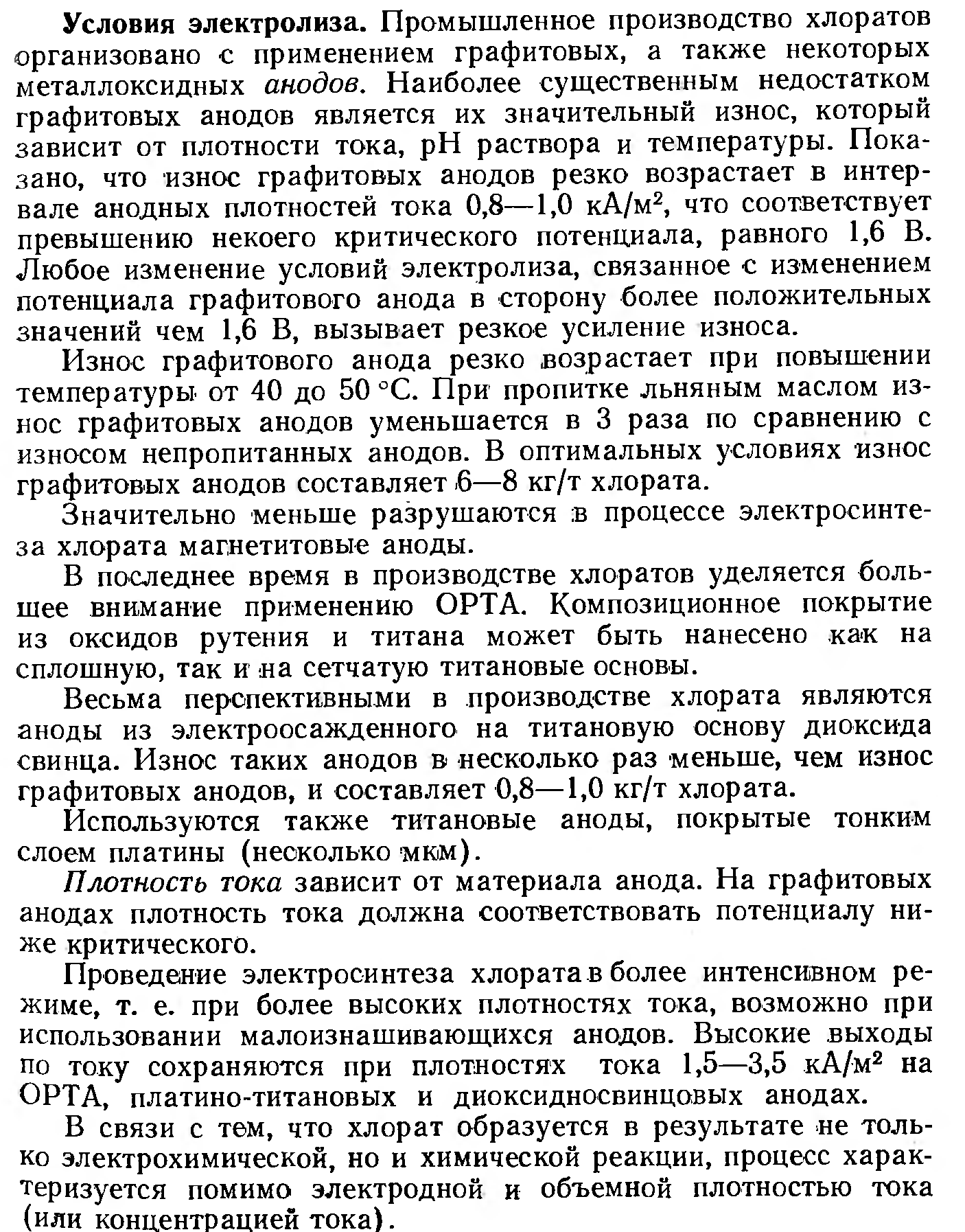

Посмотрите в прикладную электрохимию:

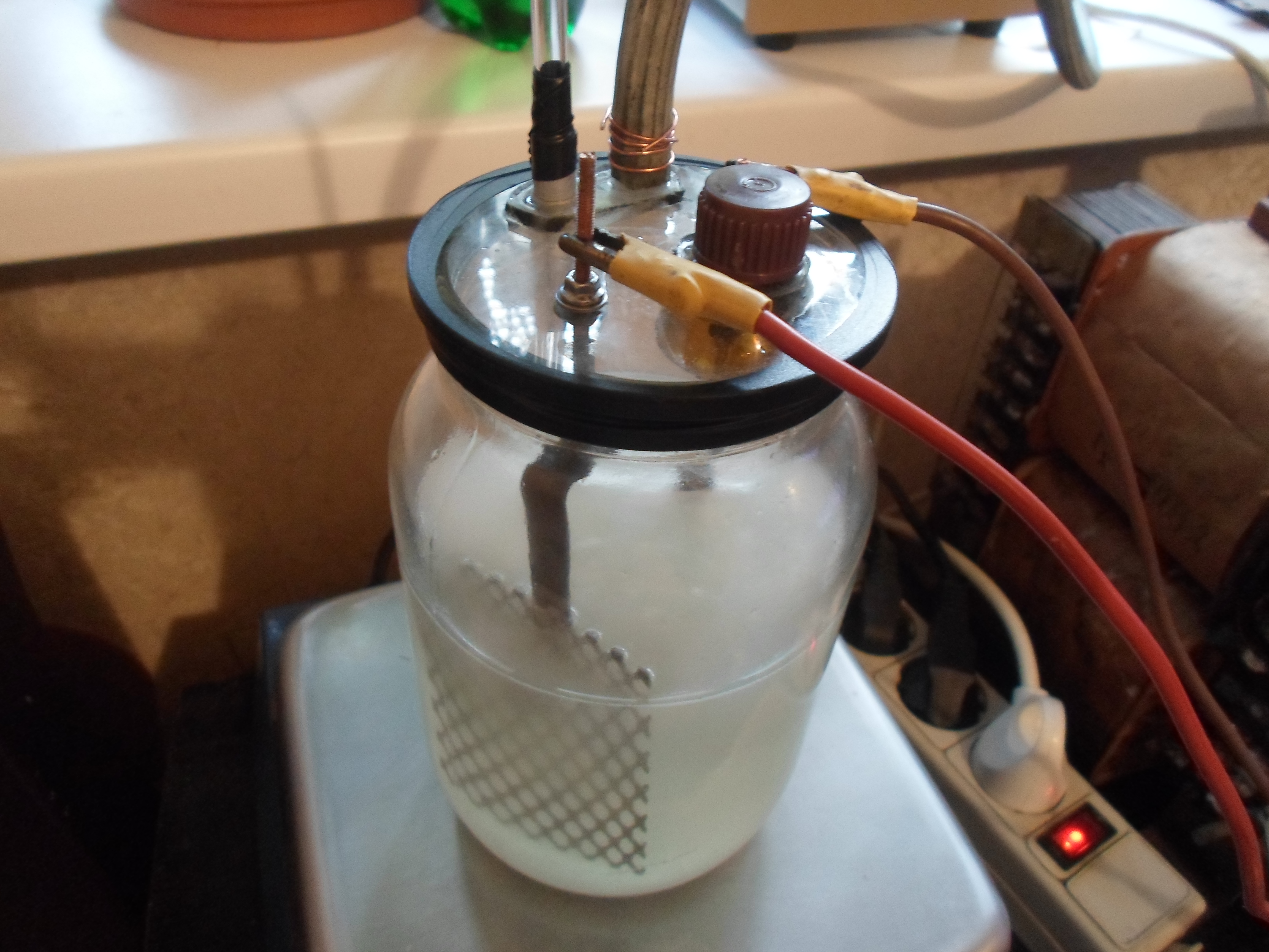

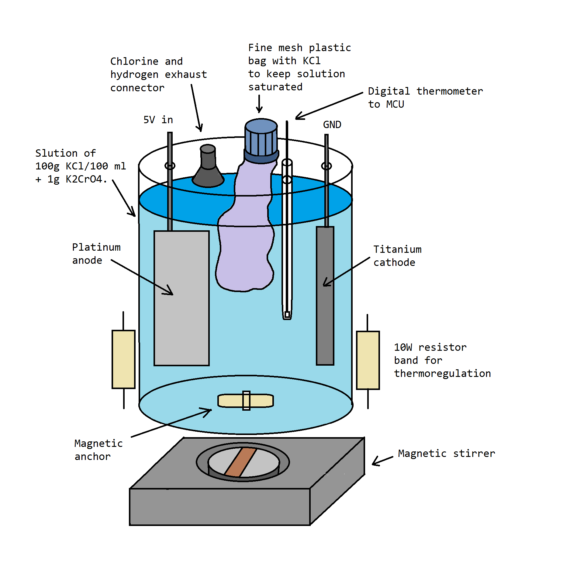

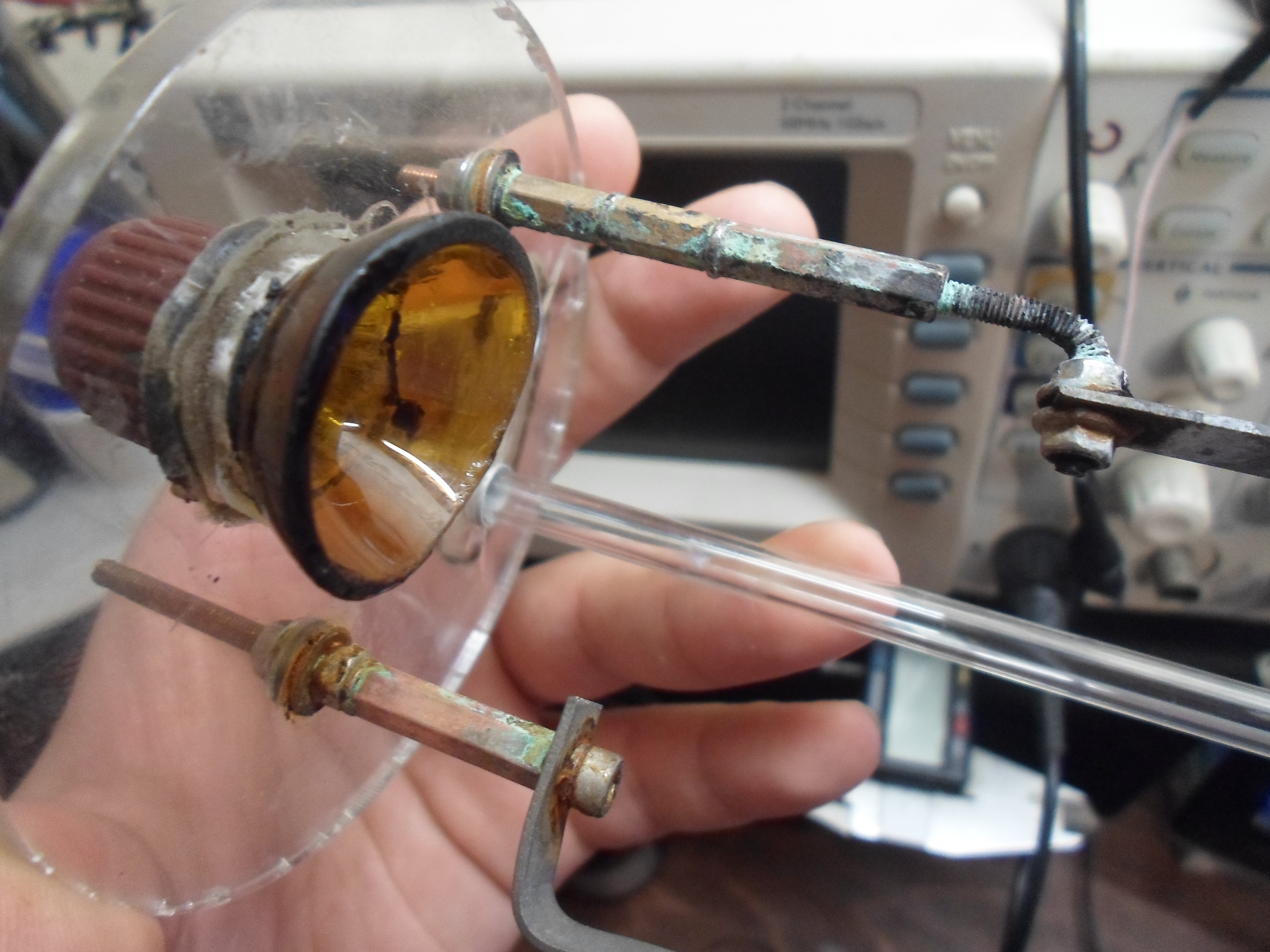

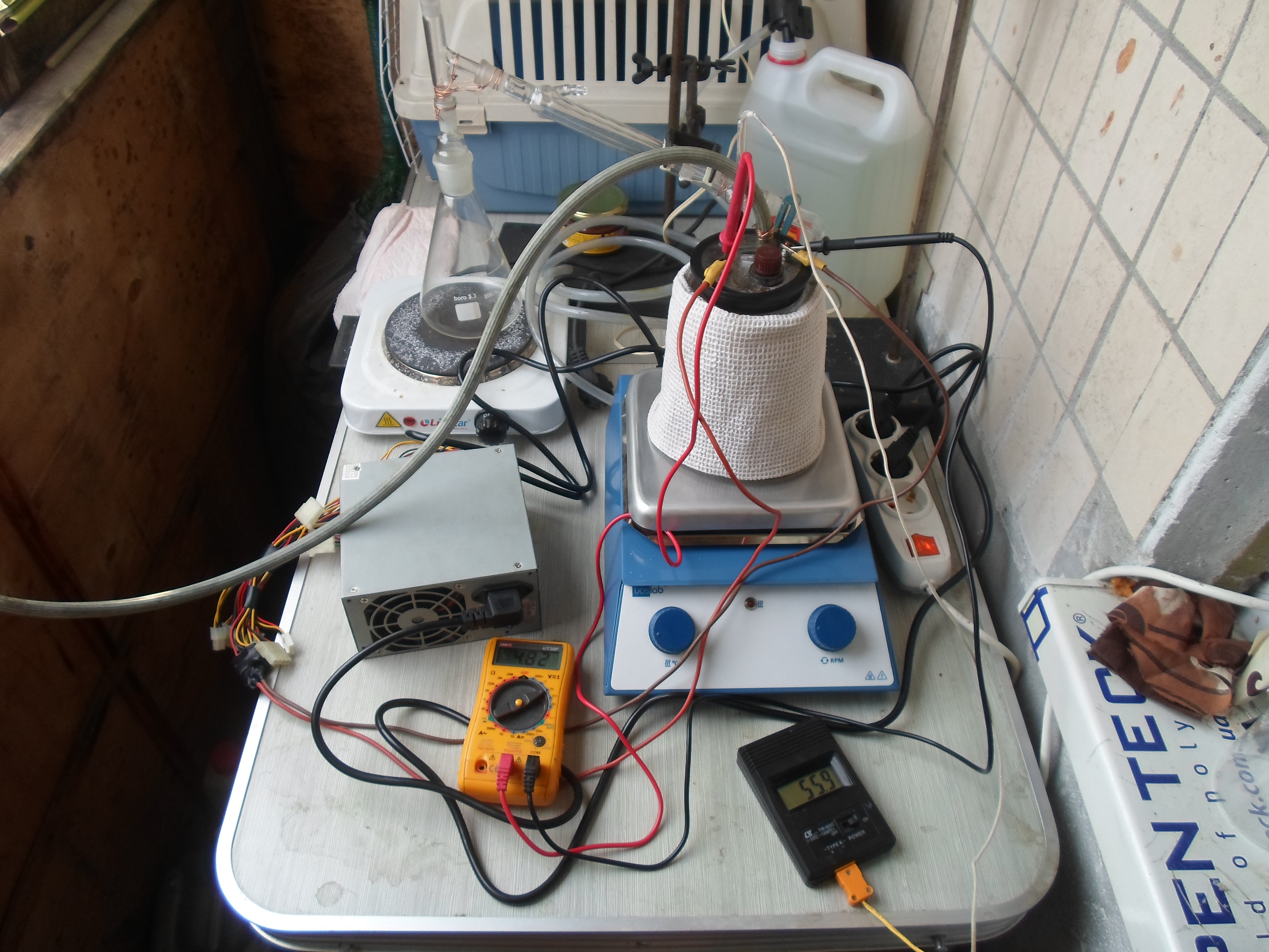

Электролиз насыщенного раствора KCl платинированным и титановым электродом. Пока пробный. Небольшой фотоотчёт:
1. Хлоратная камера. Из базовых фич включает в себя отвод газов хлора и водорода(иначе от камеры воняет больницей на всю квартиру) + спускающаяся в раствор трубка куда можно сунуть измазанную термопастой термопару. Имеется, но не была заюзана фича порта досыпа хлорида для удержания насыщенности раствора.
2. Сетап, проработавший на балконе 16 часов.

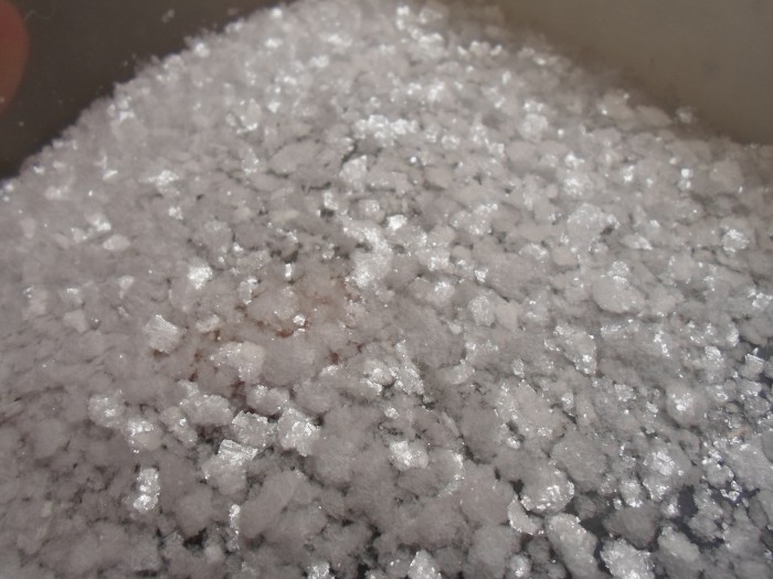

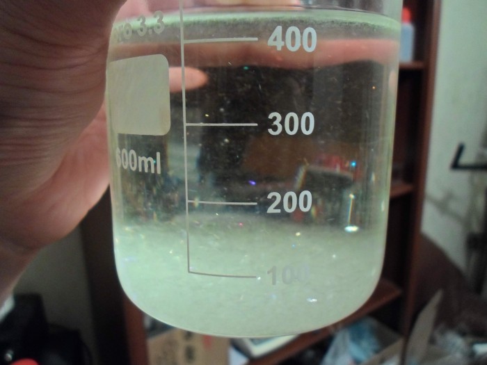

3. Вымороженные в морозилке кристаллы одного из заходов.

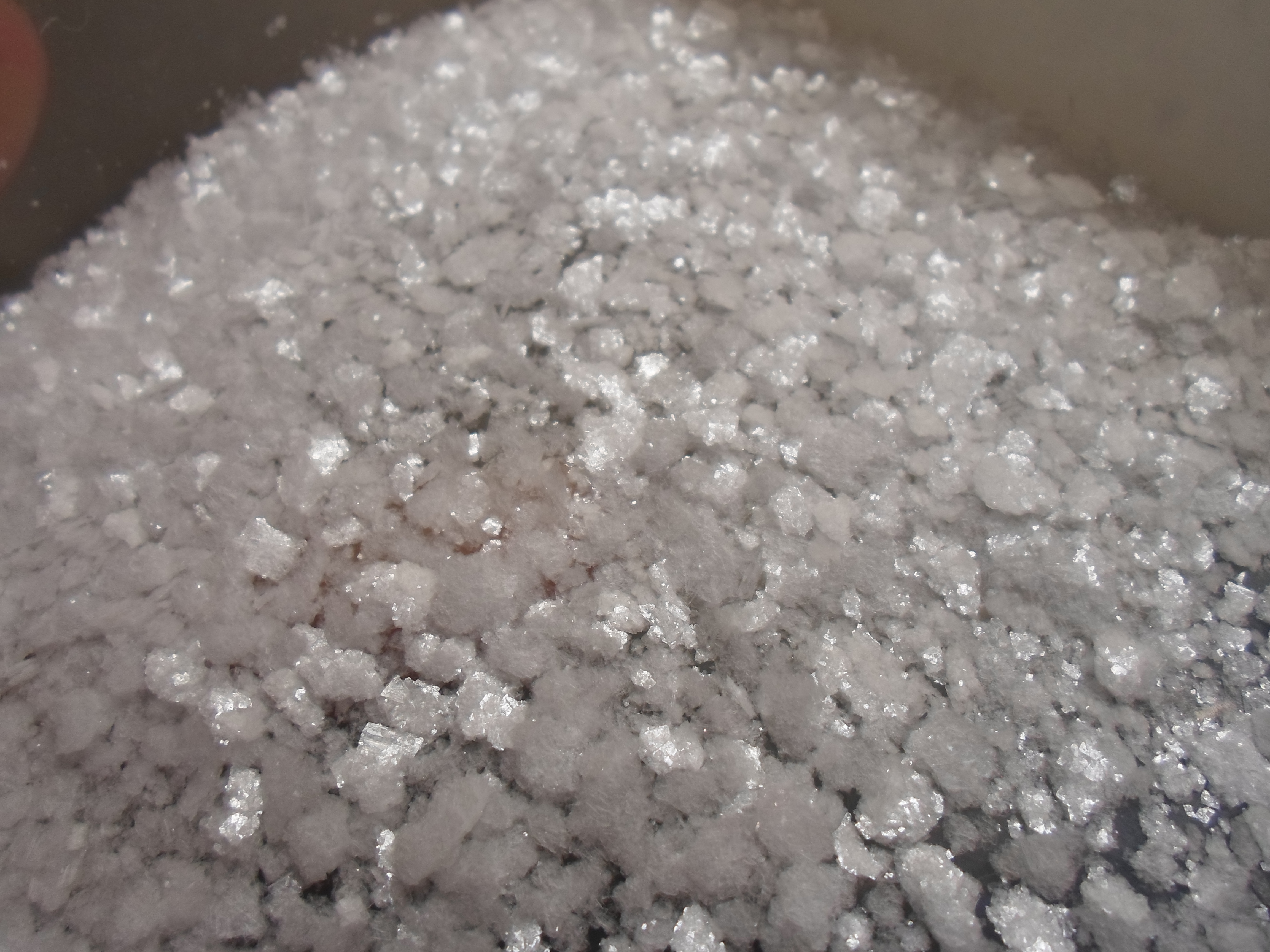

4. Сушка кристаллов, в начале я их просто вычёрпывал ложкой, и обсушивал бумажными полотенцами дабы удалить как можно больше влаги с растворённым хлоридом.
Относительно "чистый" хлорат очень характерен формой кристаллов, тонкие лёгкие пластинки.

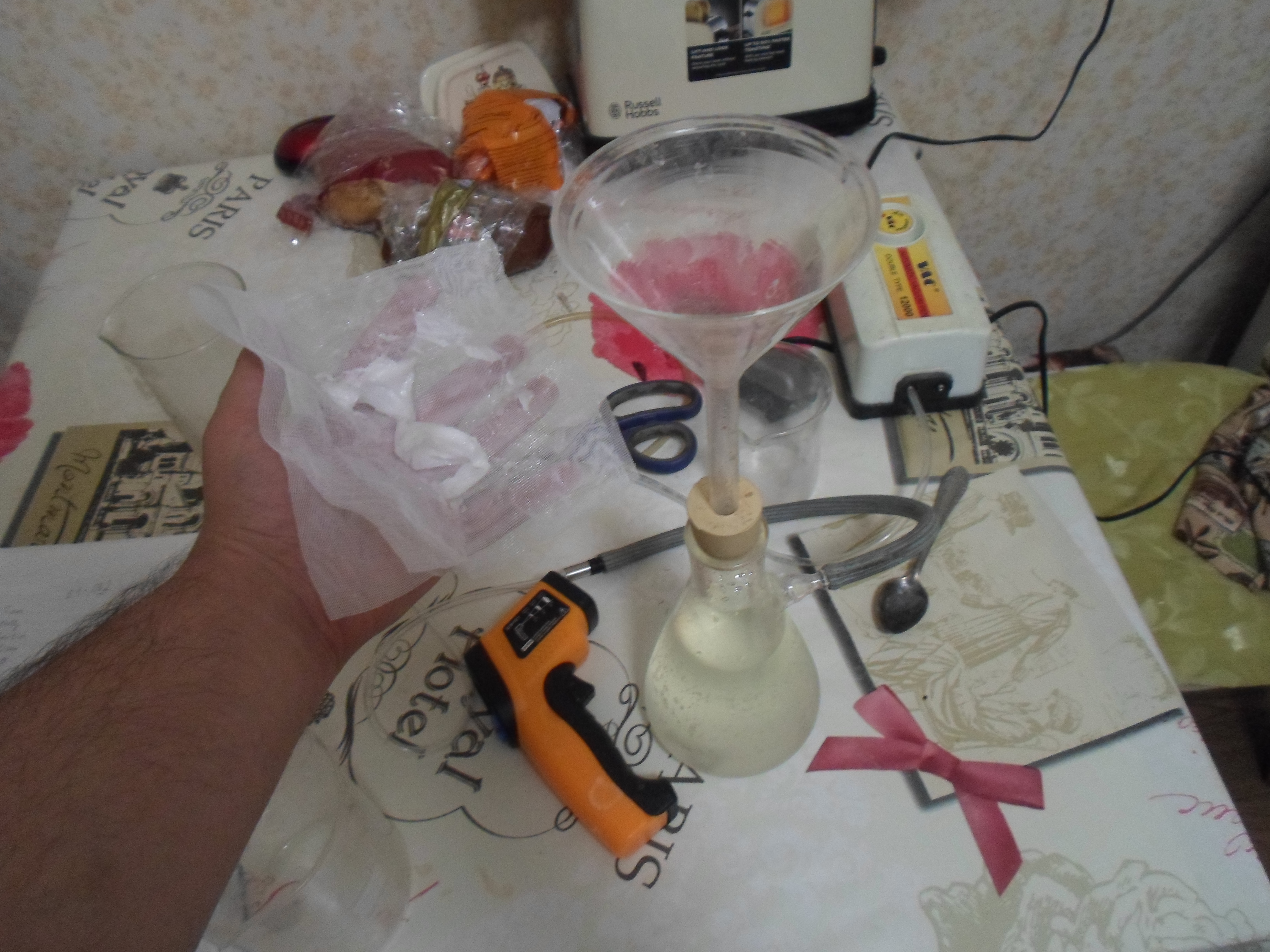

5. Потом освоил более продвинутый способ. :)
Валялся слабенький насос от вакуумного пинцета(им поднимают крохотные SMD радиодетальки), оказывается он вполне способен проводить какую-то пародию на вакуумную фильтрацию. Знаю, всё плохо – обязательно закуплю воронку Бюхнера и нормальный насос. :ap:
В качестве фильтра юзалась пластмассовая ткань для тюли, она в отличии от бумаги не раскисает от хлорида/хлората/гипохлорита(за 5 секунд).
Здесь же появилась возможность ещё и промыть кристаллы хлората ледяной водой от остатков хлорида. Т.е. прямо тру очистка. :)
В итоге получаются еле влажные комки хлората(особенно если ещё надавить на них краями "фильтра" – сушаться в течении 8-ми часов просто лежа на подоконнике(гор. воды нет, иначе сушил бы на батарее).

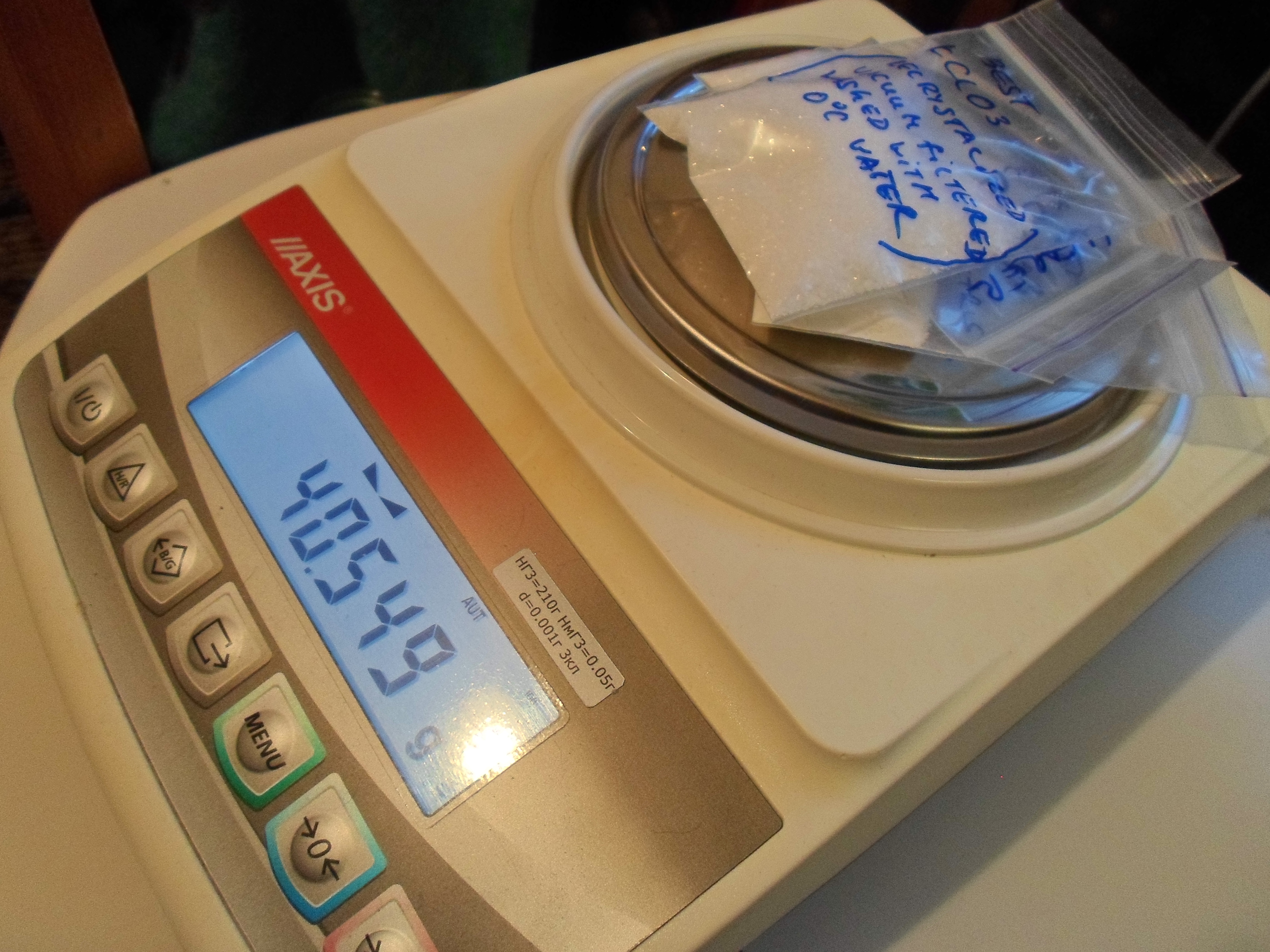

6. Выход конечно не ахти, изолировать у меня получилось всего 40.5 грамм не самого грязного KClO3.
Но это при условии что я несколько раз жестко провтыкался. Где-то половину времени темпер в камере был на уровне 75°С, т.к. был колотун ночью и я укутал камеру полотенцем, а за утро пока сам дрых температура сильно выросла. Ещё при одной из рекристаллизаций лопнула банка из-под консервации, когда я нагревал её на водяной бане(не ожидал).
Сколько мог продукта спас, но то был завтык серьёзный. Всего было 5 рекристаллизаций по тем или иным причинам неопытности/криворукости.
Планы на будущее примерно такие. :ah:
Нужна какая-никакая автоматизация, чтобы электролиз прекращался если темпер выше 60°С, и наоборот чтобы включался нагреватель если камера остывает ниже 40°С.
В общем надо прикошачить термостатирование.
Так же хочу добавить хромат калия(по Карякину), в прошлый раз побрезговал т.к. штука снова описывается с визгами мол страшный канцероген + у детей потом будут руки-крюки и заячья губа. :ap:
И наверное главная фича – это пластмассовый мешочек, который можно будет всегда наполнять хлоридом через порт сверху, и хлорид не будет падать на дно к выпавшему хлорату.
Конечная цель – сделать такой девайс, чтобы его можно было оставлять без присмотра и собирать хлорат каждые дней 5. В идеале получая за раз грамм 500.
Зачем оно мне? А вроде нафиг не надо, просто интересно. Хлорат наверное потом сожгу с сахаром. :)

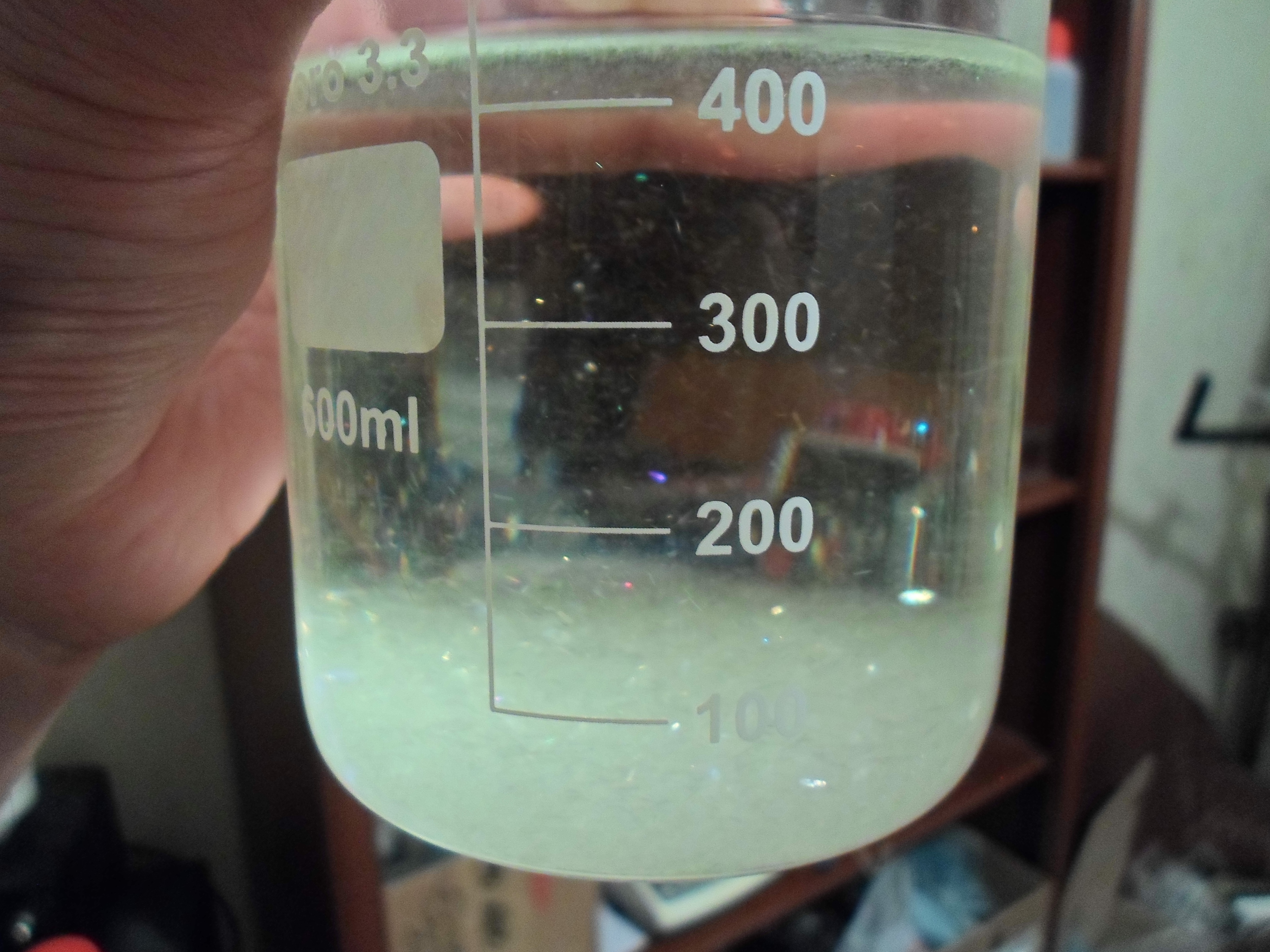

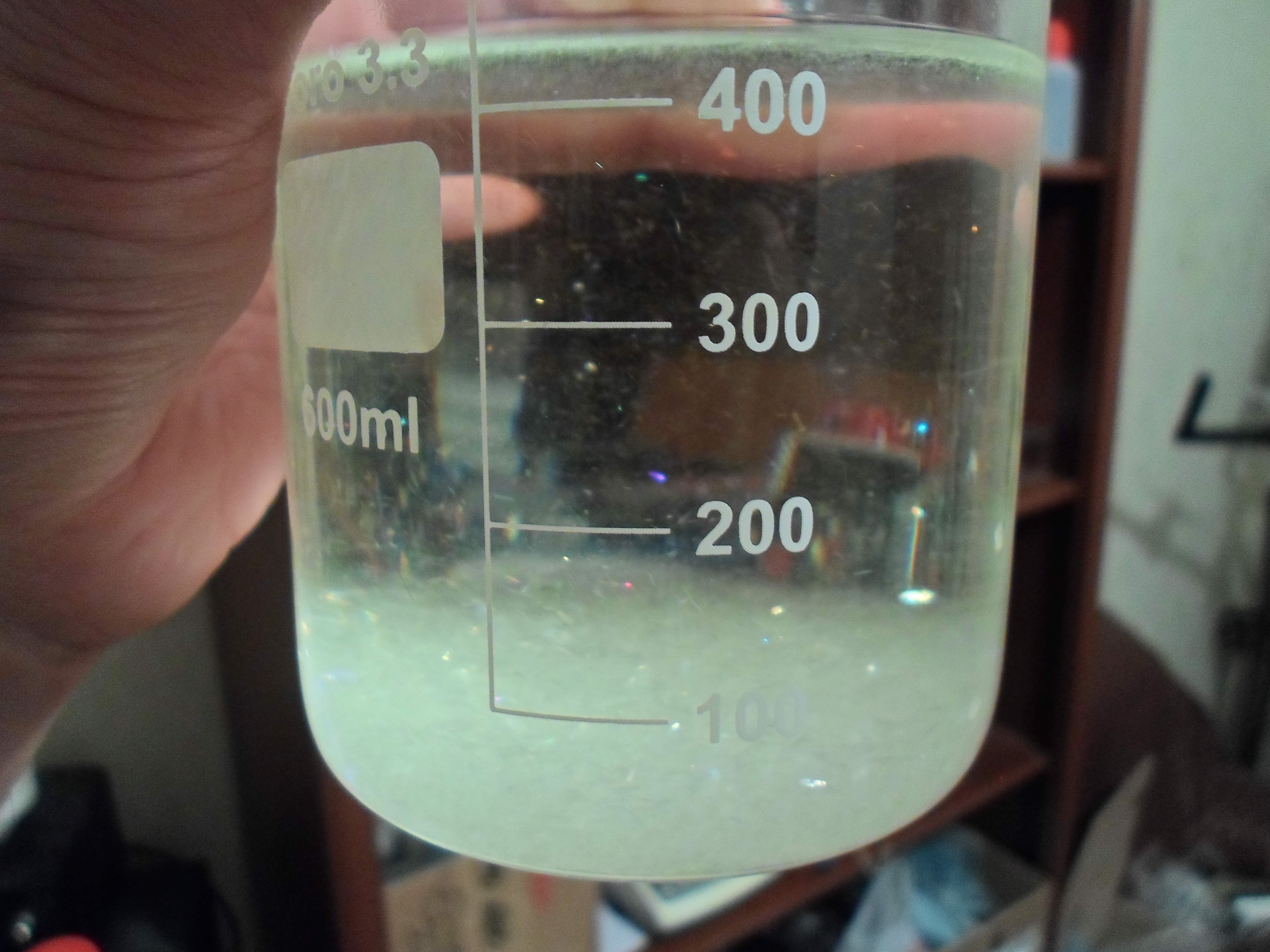

Раствор при тестовом запуске нефигово загрязнился, был аж тёмно-серым, но горячая фильтрация и рекристаллизация спасли т.к. примеси в воде не растворялись.
Пока что обмотал имеющийся крепёж изолентой, винил по идее от хлора не должен коцаться. Попробую найти локально титан, но без него особо лучше пока не сделаешь. :confused:

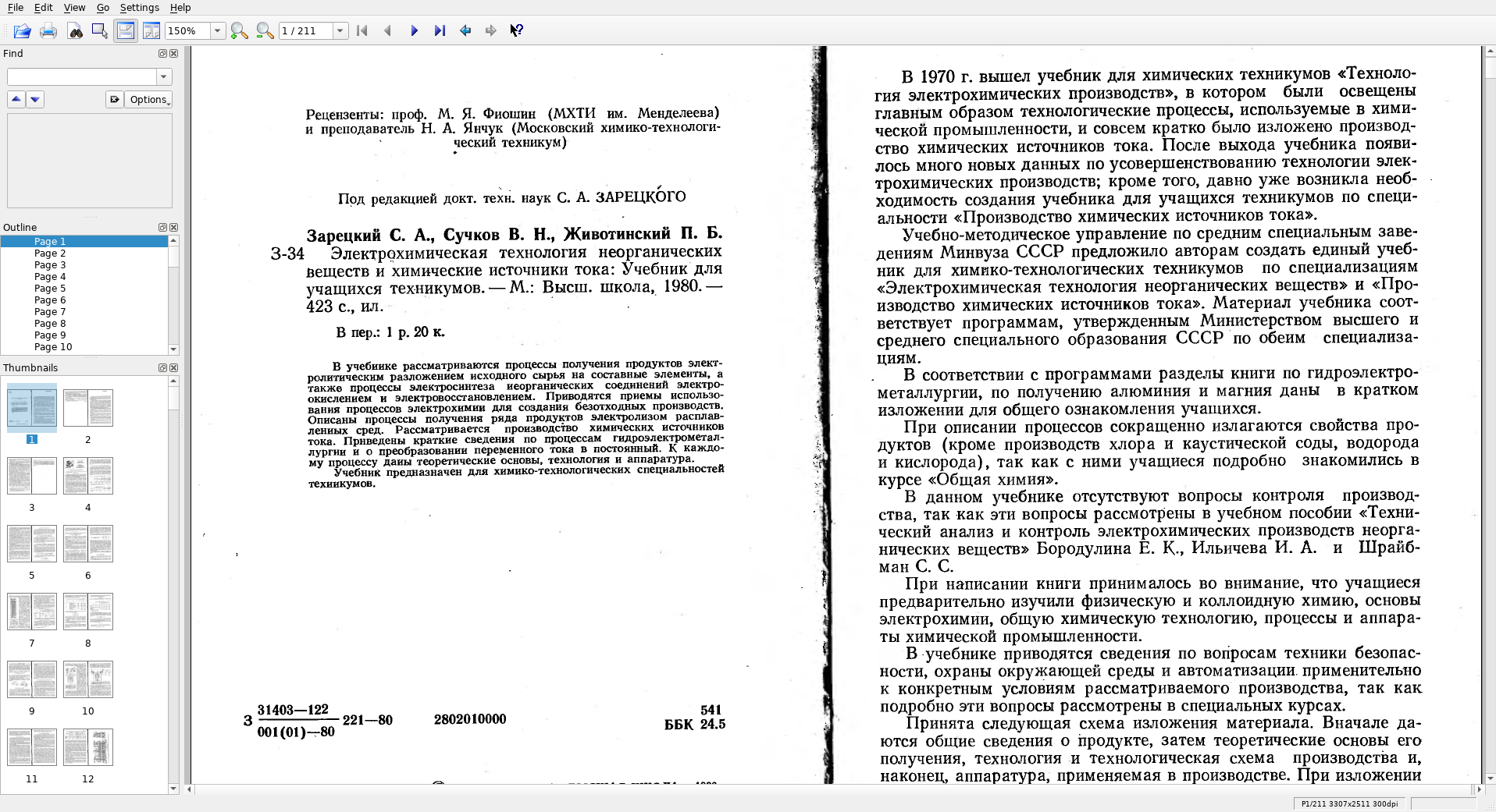

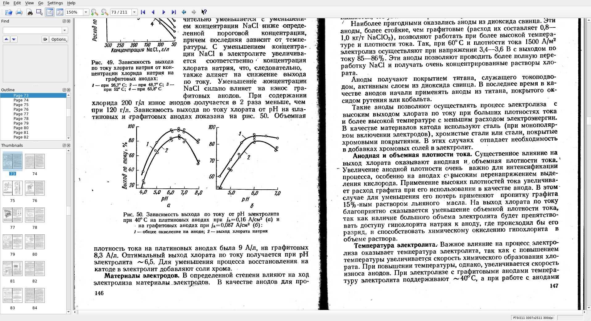

Здравствуйте, попробую вставить свое ценное мнение по поводу добавления хромата:
Вот что пишут в книге Зарецкого "Электрохимическая технология неорганических веществ":
если в качестве катода используется хромированная сталь, то добавлять хроматы не нужно.
То есть нужно использовать платинированный титан в качестве анода и хромированную сталь в качестве катода.
Но я "теоретик", сам больше интересуюсь программированием, микроконтроллерами и FPGAшками всякими,
просто интересно стало вдруг собрать автоматический аппарат по получению бертолетовой соли и занялся
вопросом.
