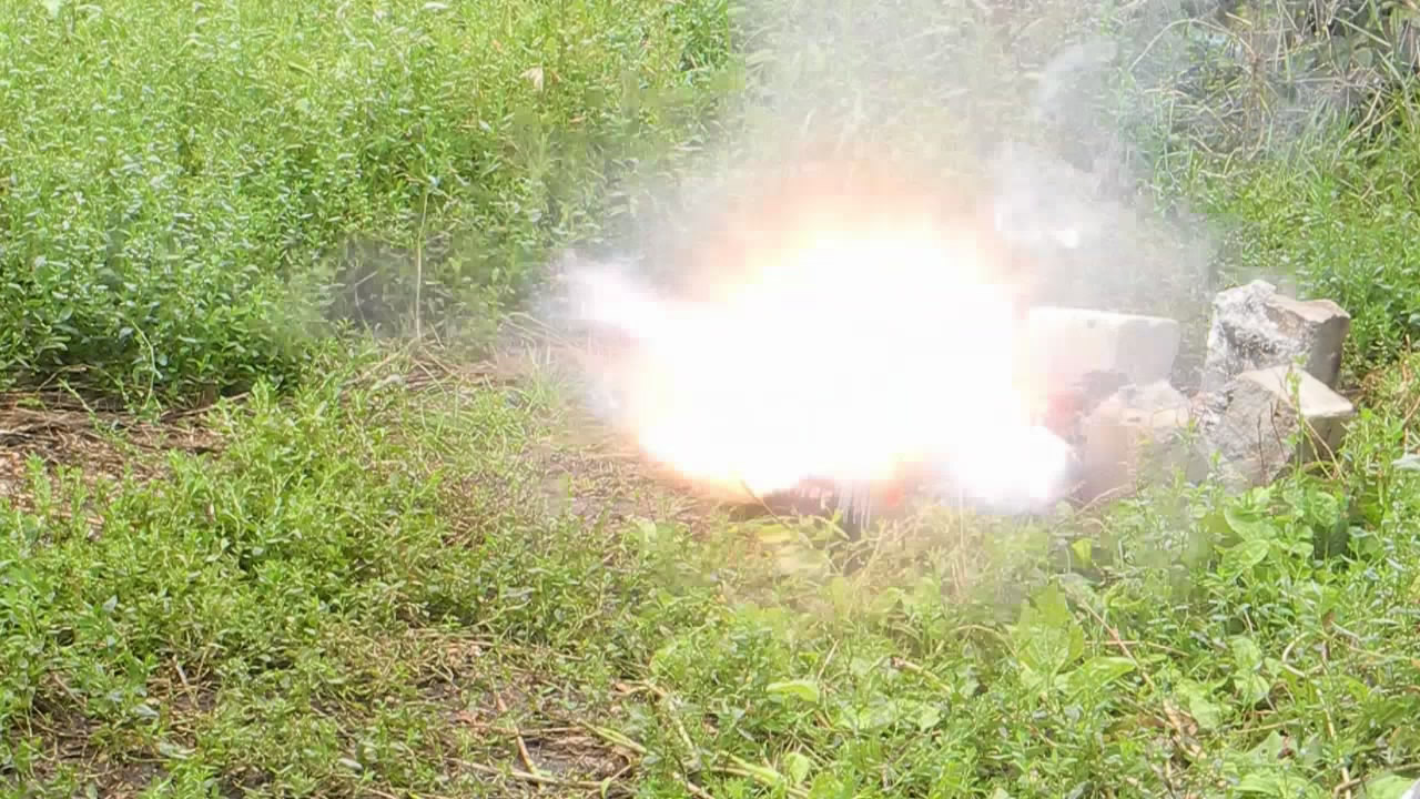

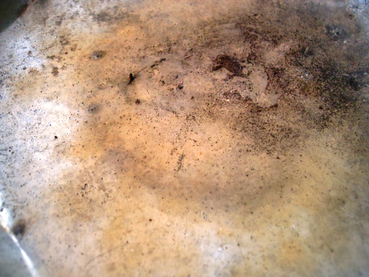

Перхлорат калия и гексацианоферрат свинца 50/50 стереохимию не считал, подобные составы только с хлоратом раньше применялись военно инженерным ведомством в электрозапалах. На фотографии один из продуктов реакции предположительно оксид свинца II.

Мощно. :ay: С хлоратом наверное еще веселее будет. :aq:

Классический двухкомпонентный тос пыль пам и перхлорат калия, подобный состав применяют наши китайские коллеги, большое количество поджигать опасно можно обжечься.

Пропорции? Фракция ПАМа?
 Post subject: Re: Перхлораты и Хлорная кислота
PostPosted: 18 Jul 2013 03:46
Joined: 12 Nov 2011 20:42
Posts: 563
По стереохимии получается ПАМ 37% ПХК 63%, ПАМ помолот в шаровухе до состояния пудры, продажный даже ПАМ-4 для этого слишком крупный.

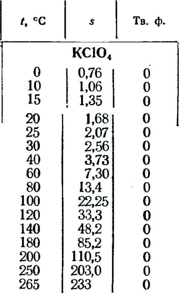

Слил крепкие, кипящие водные растворы перхлората натрия (1000 грамм), и хлорида калия (650 грамм). Сразу получил густую "кашу" из перхлората калия. Охладил. Теперь буду перекристаллизовывать (раза два - три). Но нигде не могу найти информацию по ростворимости перхлората калия в воде от зависимости температуры (нашёл только 20% при 25 градусах, и 14% при 20 градусах, на разных сайтах). Есть у кого-нибудь?

Навряд ли получится перекристаллизовать ПХК. Он слишком плохо растворяется в воде - 0,75 грамм/100 грамм воды при 0 град. и 21,8 грамм/100 грамм воды при 100 град. Его надо будет очень тщательно промывать, а не перекристаллизовывать.
А вечнозеленый "Справочник химика" на что? Том 3, стр. 201, склеил из соседних колонок:
Почему нет? Слишком плохо - это тоже хорошо, главное резкая зависимость растворимости от температуры. Из насыщенного при 100оС раствора при охлаждении до комнатной температуры выпадет около 95% вещества. А если и нагревать можно сильнее, и охлаждать больше, и маточный раствор повторно использовать... Если свой труд считать условно бесплатным, то овчинка безусловно стоит выделки. А промывать - для пиротехнических целей фигушки так от натрия отмыть получится.
