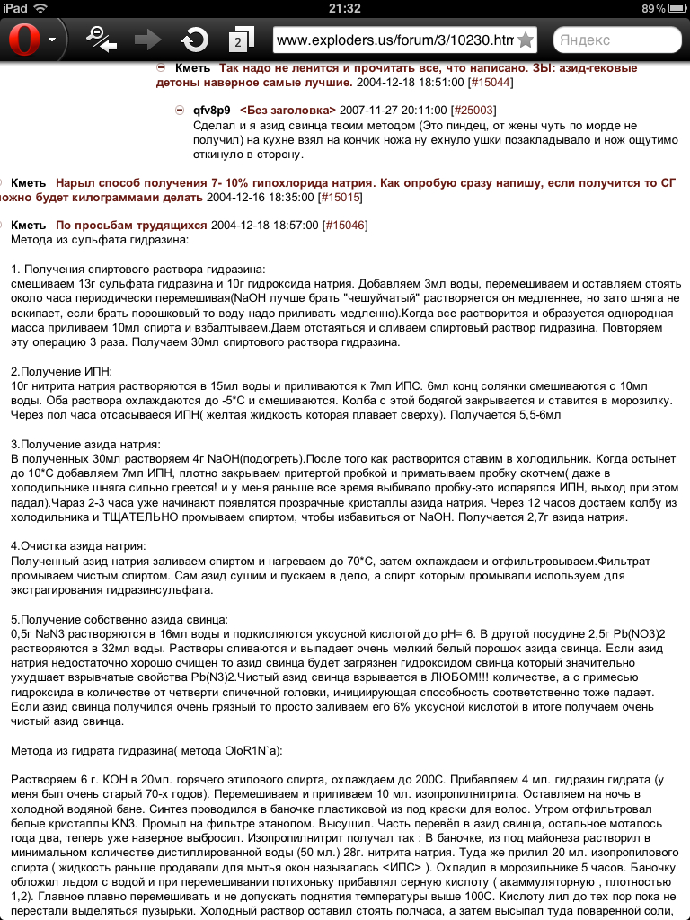

Нашел в просторах интернета вот такой способ получения азидов. Суть заключается в том, что гидразин сульфат реагирует с гидроксидом натрия, давая гидразин-гидрат и сульфат натрия, гидразин гидрат потом легко с помощью спирта отделить от натрия. Останется только добавить в спиртовой раствор гидразина - гидроксид нужного металла и органический нитрит (в моем случае бутилнитрит), и через некоторое время отфильтровать азид.
Что скажите? Выглядит вполне правдоподобно.

Почему, если не секрет, вы не хотите отгнать чистый гидразин - гидрат из смеси гидразин - сульфата с щелочью?
 Post subject: Re: Азиды, Азидоводородная кислота
PostPosted: 02 Feb 2013 03:22
Я это могу сделать, но мне кажется что можно не возиться с перегонкой, если можно просто вымыть гидразин спиртом (сульфат натрия в нем не растворяется). Тут же еще и лень, так нормальный рецепт, и все просто, а после перегони ещё титровать и тд. Или рецепт так себе? Если да, то буду перегонять.

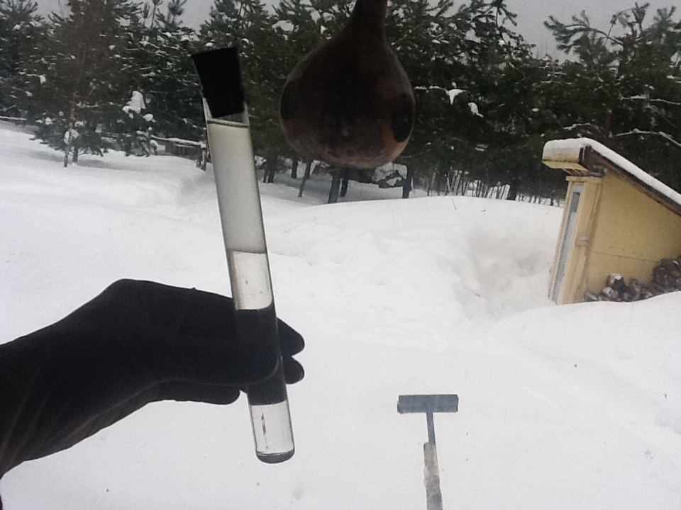

Сегодня получаю азид натрия. Перевел весь сульфат гидразина, но это ничего, скоро буду иметь новый. Вот так выглядит бутилнитрит.

Получение азида натрия пока провалилось. Сегодня утром был осадок (на глаз, грамма 3 - 4), отфильтровал его, перенёс в пробирку, залил спиртом, нагрел на водяной бане. Кристаллы растворильсь, и при охлаждении выпадать уже не хотели :ai: .
Что-то не то у меня получилось, боюсь, во всем повинен самодельный гидразин.

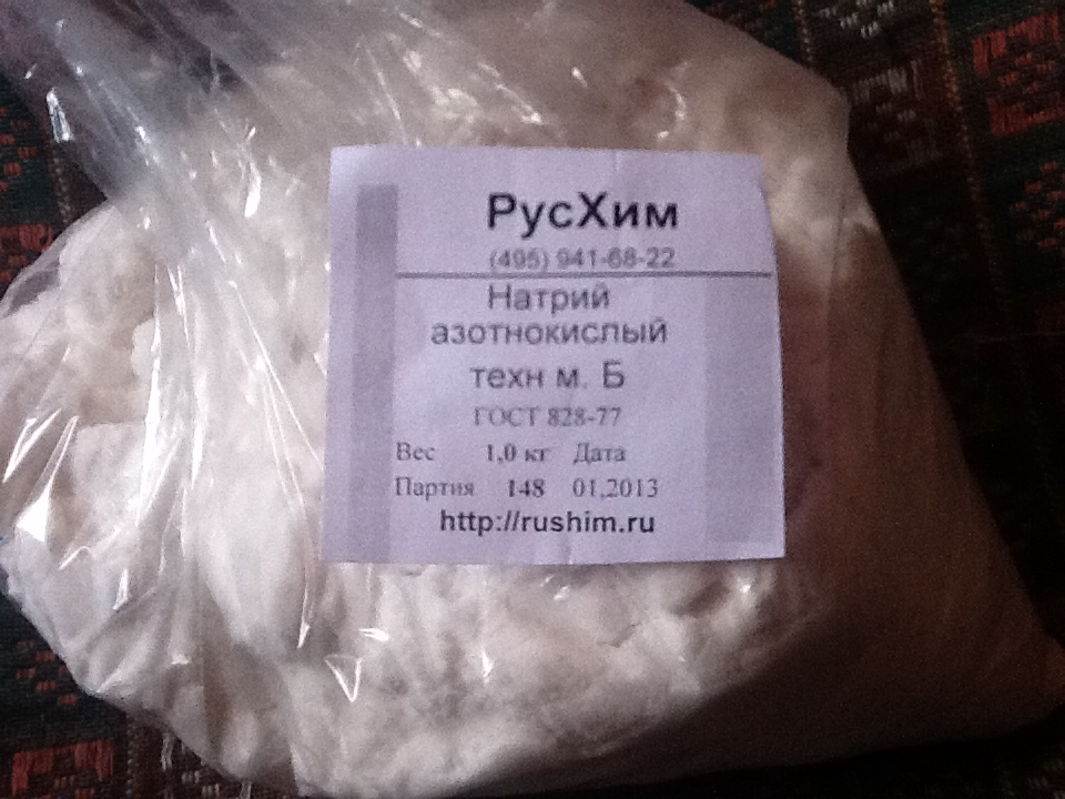

Всему виной оказался "русхим". Посмотрел по внимательнее этикетку нитрита натрия, и оказалось что он "нитрит". Список писал по русски (другими языками владею еле еле) и понятным почерком, написал - натрий азотистокислый (нитрит). А они всё равно продали нитрат.
Так что всплвшая белая не прозрачная жидкость вовсе не бутилнитрит, а бутилнитрат.

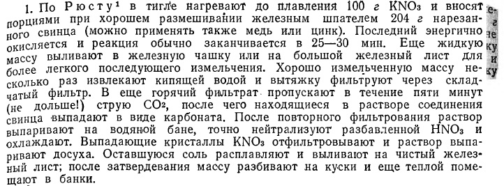

PostPosted: 04 Feb 2013 16:20

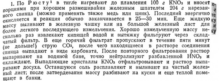

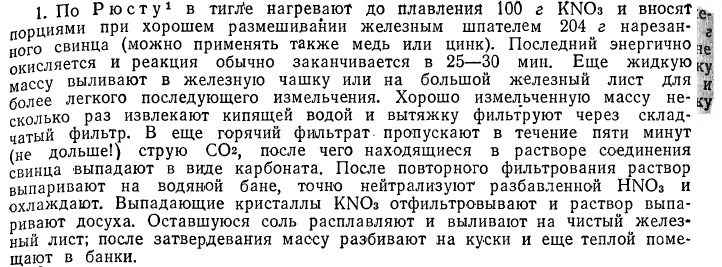

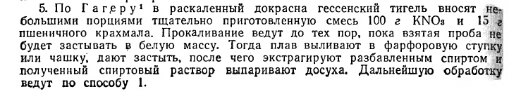

В Карякине 1947 года приведены более интересные методики получения нитрита - во первых вместо свинца можно взять медь или цинк (хотя я сомневаюсь - не бахнет ли цинк в селитре), и еще более перспективный метод восстановления нитрата крахмалом.
Что такое гессенский тигель? И можно ли его заменить обычным фарфоровым?
