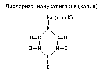

Выяснилось также, то есть еще в продаже некий «Соликлор» - твердый препарат в гранулах, состоит на 99% из натриевой соли дихлоизоциануровой кислоты:
File comment: Соли дихлоризоциануровой кислоты.
Содержание активного хлора гарантируется более 30%. Накрутка в цене на него превосходит выше упомянутую жидкость.
