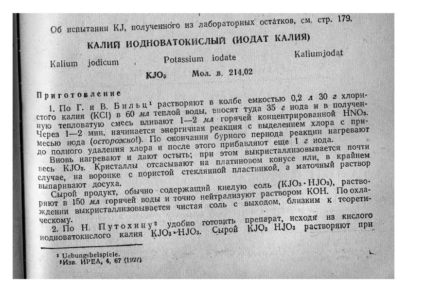

В справочнике Карякина есть довольно несложный синтез KIO3 с довольно неплохим выходом, поэтому, собственно и задал вопрос.

File comment: Карякин. Йодат калия.

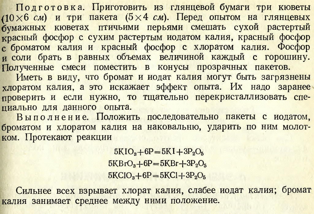

Платонов Лекционные опыты

Воот, именно такого ответа я и хотел услышать, спасибо)
Значит для таких целей целесообразнее использовать хлорат)

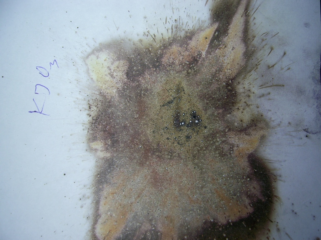

Затем было решено проверить опыт описанный у Платонова- сравнение взрыва смесей Армстронга и йодатно-фосфорной. При приготовлении йодатной смеси несмотря на осторожное размешивание кусочком бумаги она неожиданно вспыхнула. :ai: Горение её произошло мгновенно и не принесло никакого вреда (её было очень мало), отделался лёгким удивлением, единственный недостаток образовавшийся "дым" с запахом йода.

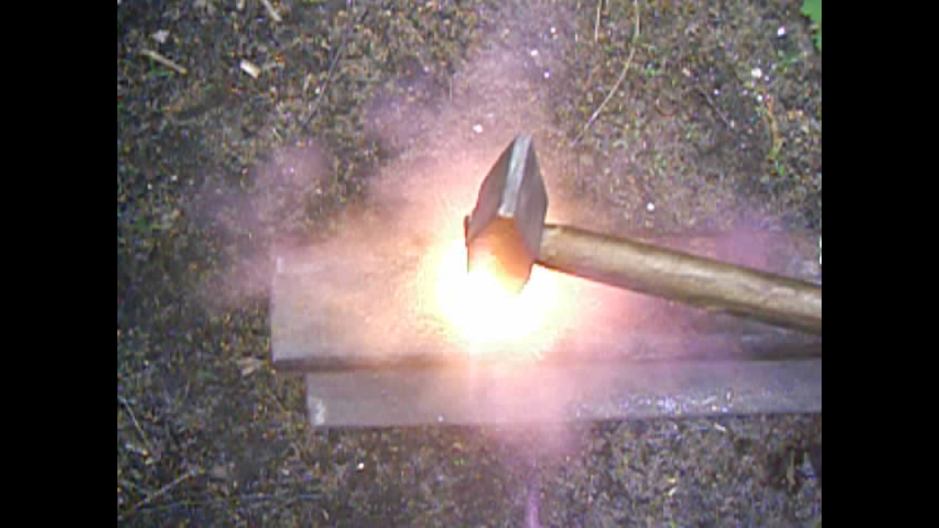

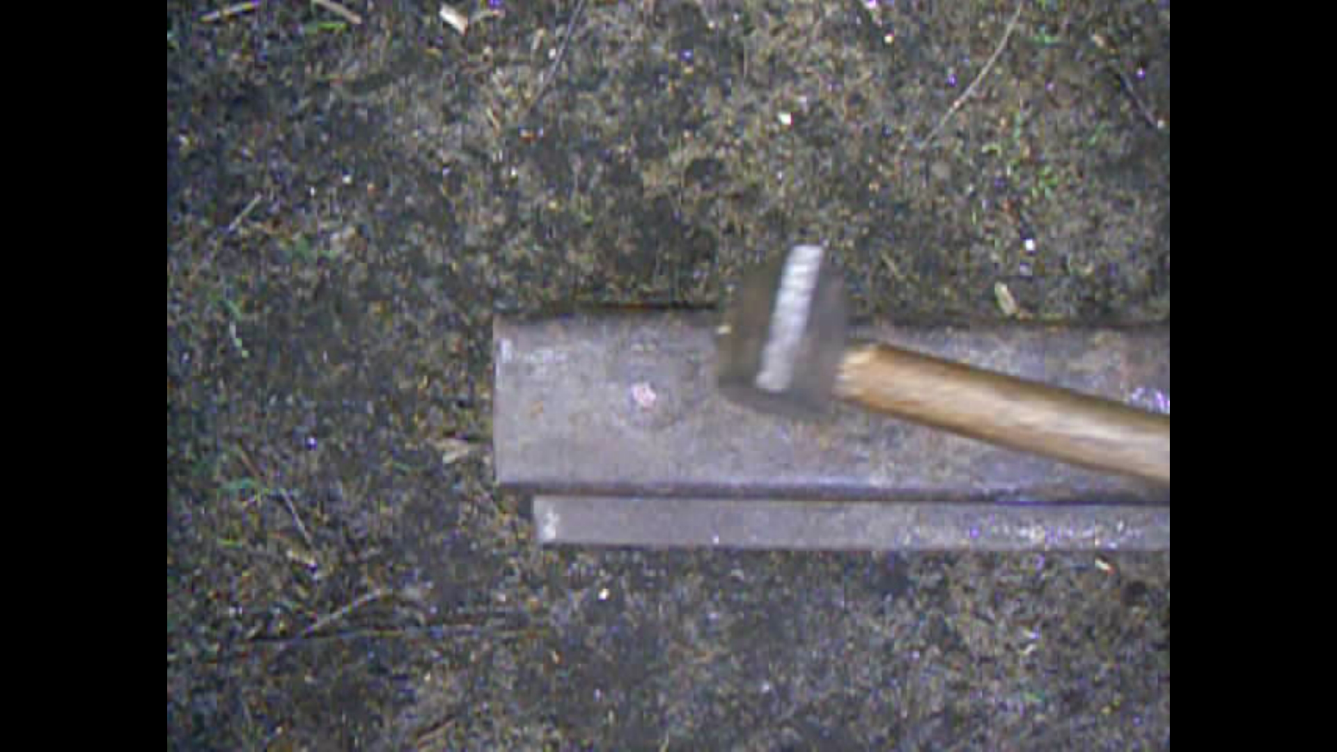

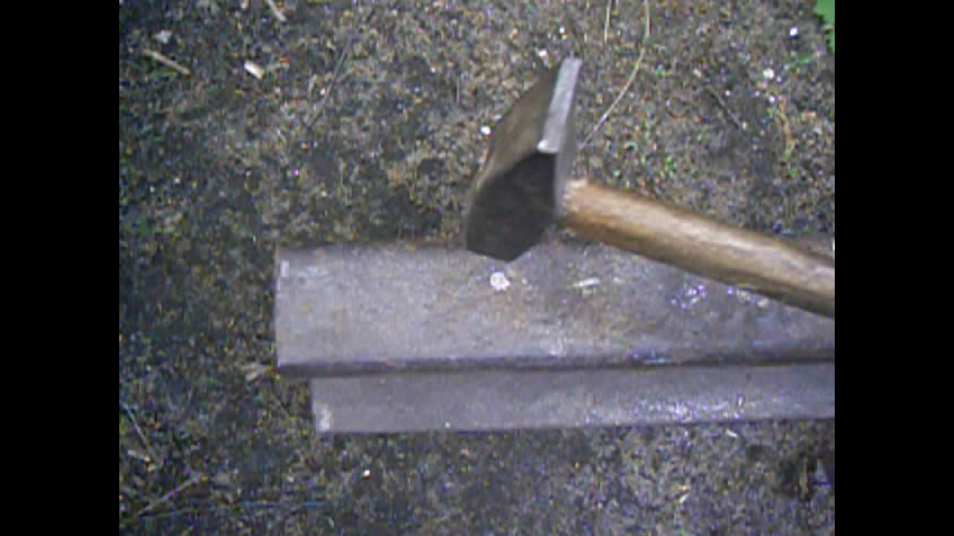

Пришлось приготовить ещё одну порцию. При ударе молотком на рельсе йодатно-фосфорной смеси в количестве с горошину произошёл взрыв (жёлтая вспышка) и слегка зазвенело в ушах.
Фотоаппарат находился близко и не уловил громкость взрыва (вероятно из за резкого и кратковременного звука), на видео слышен лишь звук молотка, в случае с Армстронговой смесью, один ролик аналогично - не слышно звука, другой - слабый звук взрыва не соответствующий реальному, поэтому видео нет смысла выкладывать. Поверьте на слово.
Аналогичное количество смеси Армстронга произвело более сильный взрыв (раза в 2), в ушах звенело громче и дольше.
В общем вряд ли имеет смысла получать этот окислитель (разве, что для "химических часов"), получение хлората калия не сложнее. Кроме более слабых окислительных свойств йодата калия, один из недостатков йодатных смесей образование "дыма" с резким запахом йода, его хорошо видно при горении сахарной смеси.
