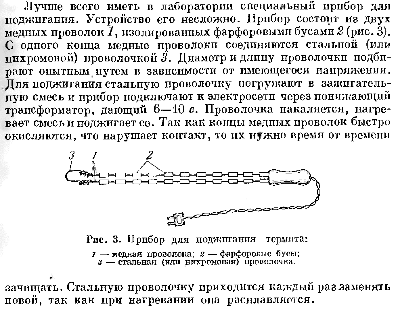

герман wrote:
есть одна задумка: в лампочке вольфрам накалятся выше 1000 градусов(по идее) - значит можно разбить лампочку положить в термит, подсоединить к 220в и замкнуть цепь, что скажете?
File comment: Электрозапал термита
Электрозапал хорош тому, кто работает постоянно с алюминотермией в хорошо оборудованной лаборатории (дымное это дело). Если же нужно всего несколько раз зажечь термит вне помещения, то возня с изготовлением орудия «пытки», тягомотина с проводами и перетаскивание аккумулятора будет утомительно.
