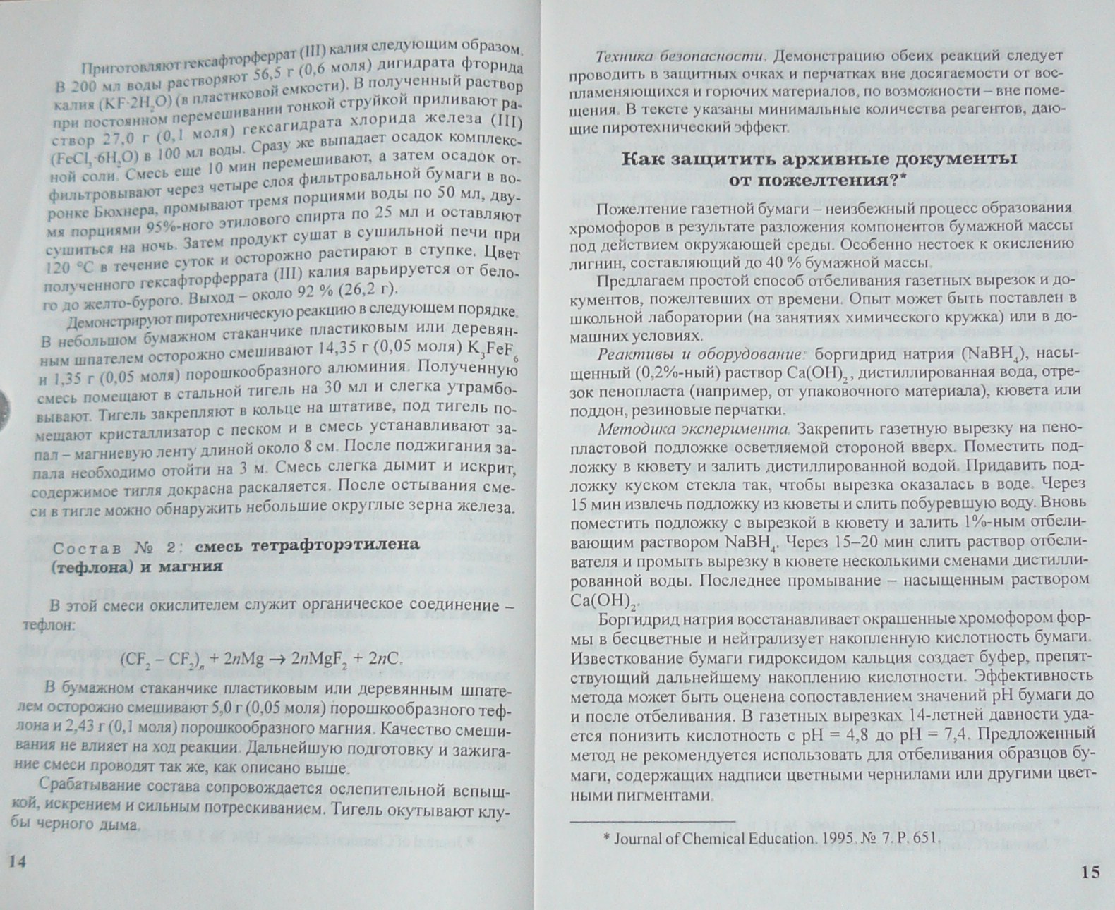

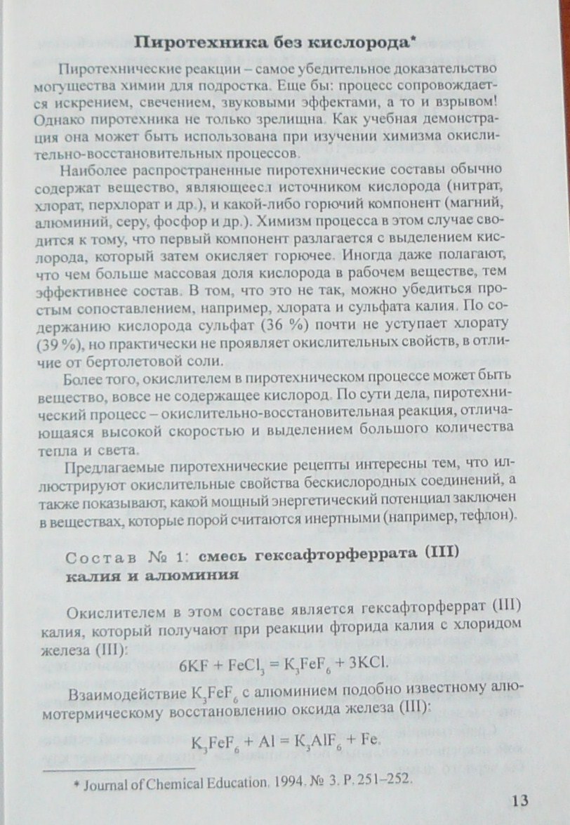

из книги: Химия. Интересные уроки. Из зарубежного опыта преподаванияю, автор-cоставитель Головнер В. Н., 2002
